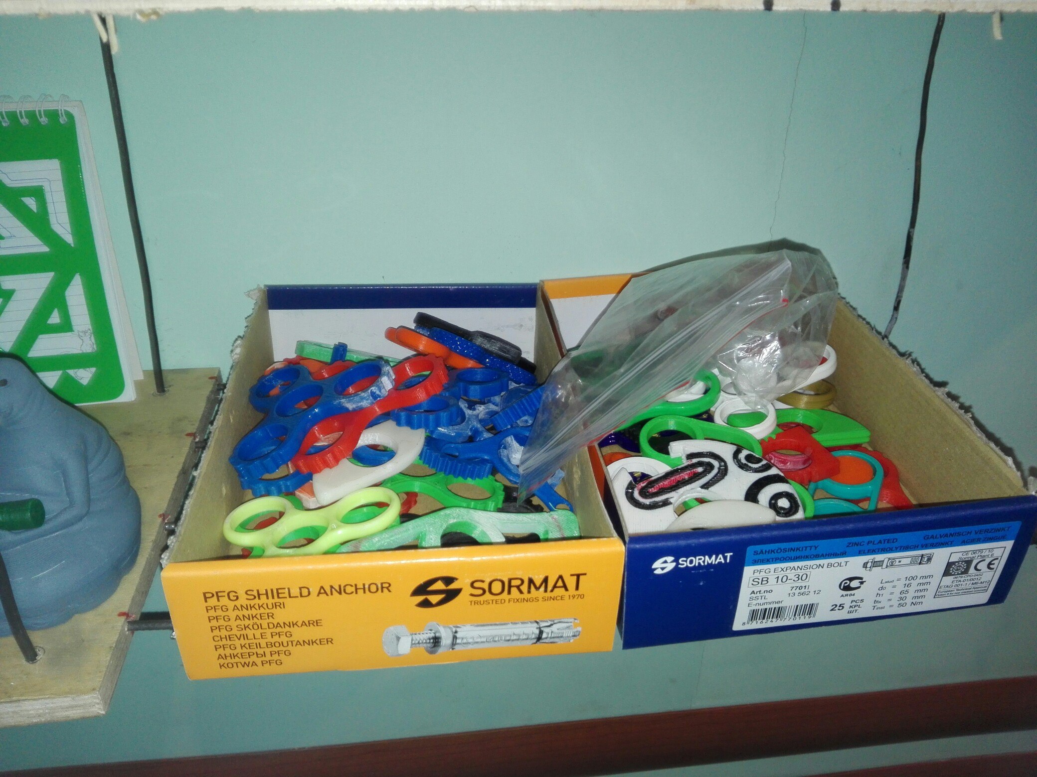

Краткое резюме: за прошедшие 5 месяцев принтер работал почти беспрерывно, печатая ждунов, спиннеры, хомуты для мачт, корпуса, крючки, формы и многое другое. И лапшу выдавал только пару раз, но это была проблема слайсинга и немного кривеньких ручек.)
Наша оценка: 8 из 10 обернутых одеял!
Ну и немного фото наших поделок.Всем спасибо!
