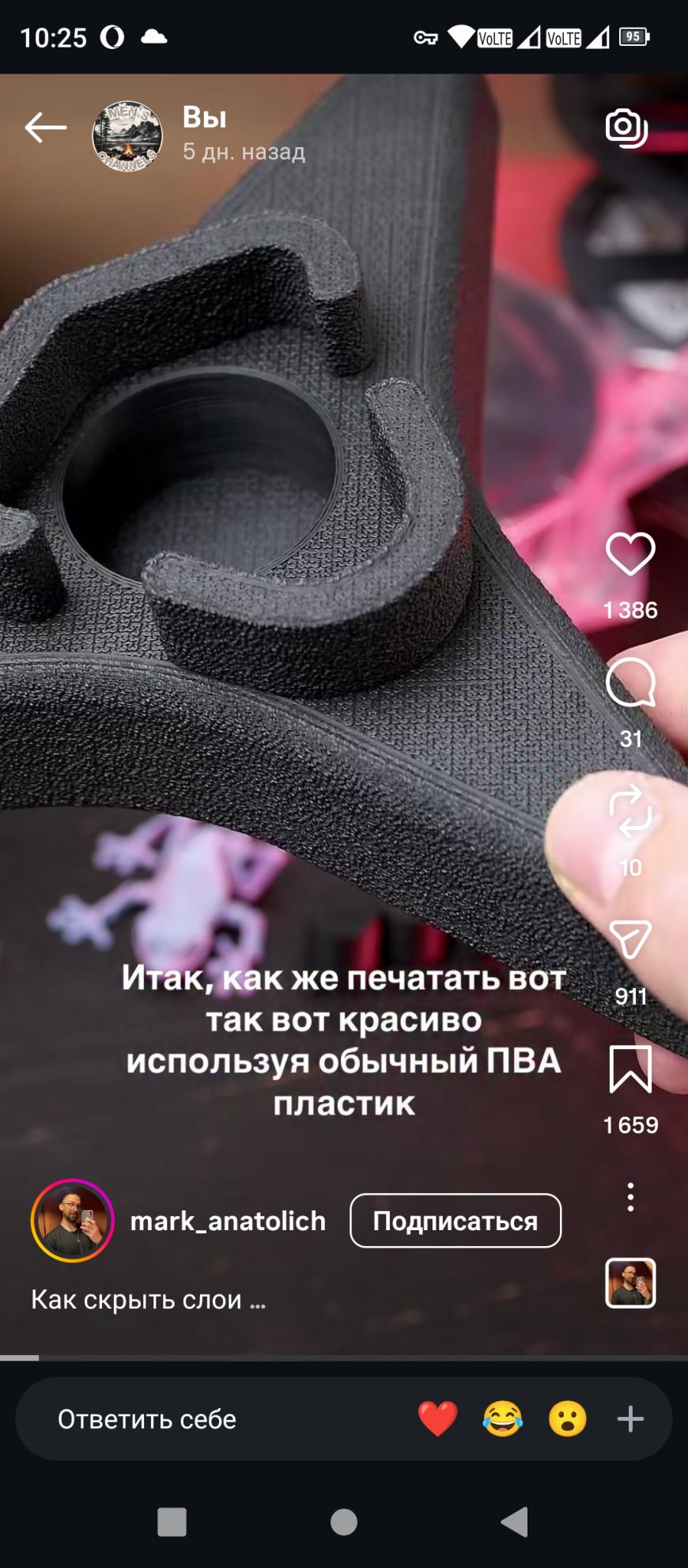

Все наверное уже видели ролик где чувак показывает как сделать структурную поверхность в орка слайсер
Так вот задался я вопросом,а Cura так может? Да может, подсказал мне это ИИ))))

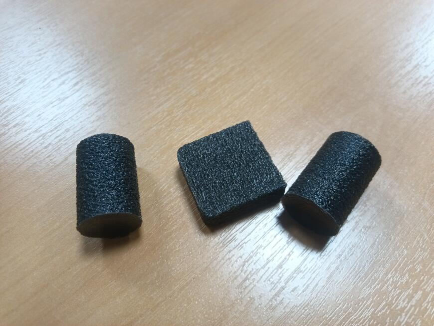

Цилиндры были расположены ровно на столе и крышка с дном получились гладкими а вот куб стоял на ребре и он весь получил такую поверхность.
Так вот,в Cura она называется Fuzzy Skin (в русской локализации — «Шершавая кожа»).
