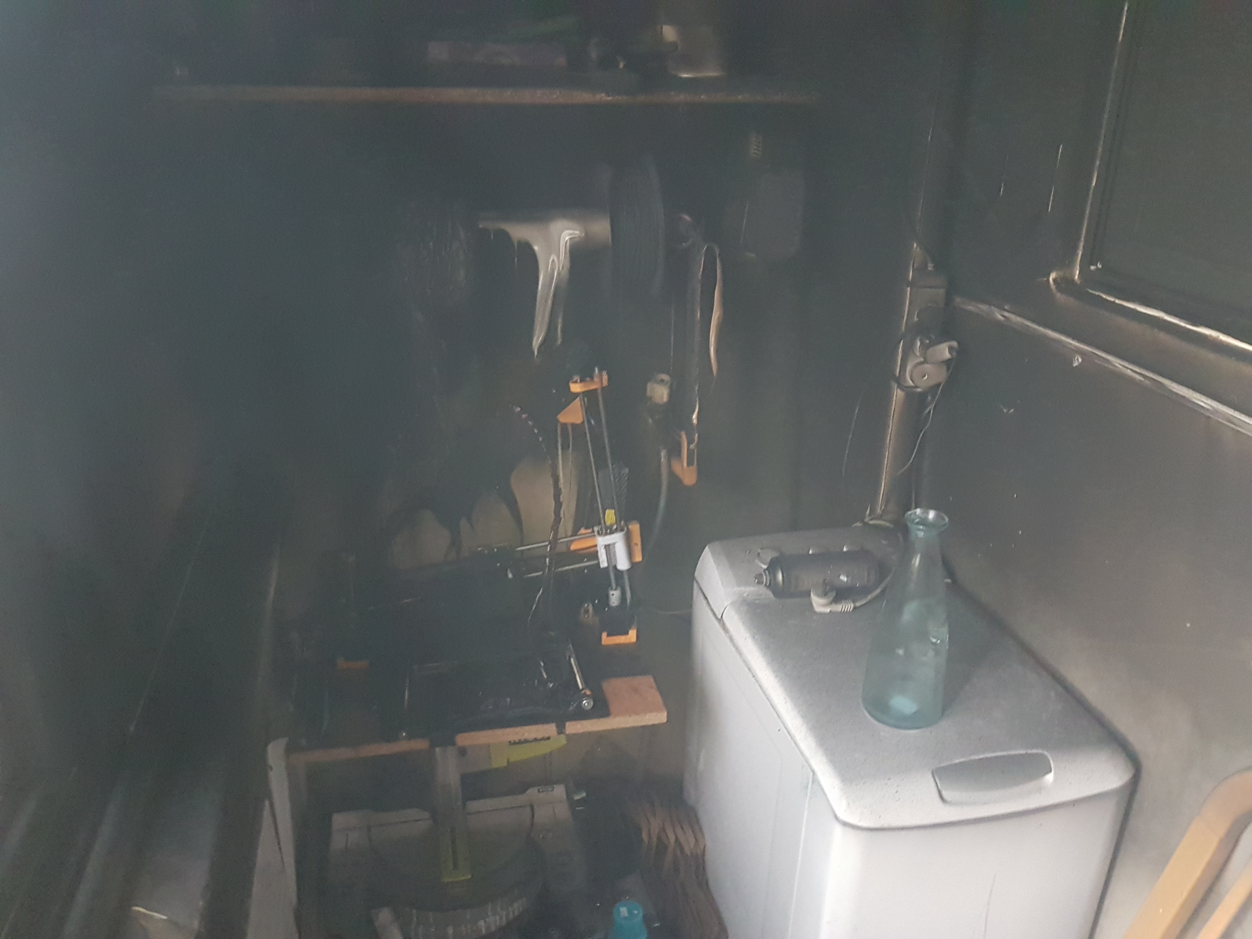

Этот пост - про обратную сторону популярностиНе хочу Вас всех пугать, но... приходится.
всех бюджетных принтеров типа
Anet A8
(акриловая рама).
https://www.thingiverse.com/groups/anet-a8-prusa-i3/forums/general/topic:25274Собственно,
небольшое продолжение моего последнего поста
про Наоми и
про исходники Марлина от Creality CR-10S,
и - почему это так важно - в том числе и
для владельцев Anet A8
с фабрично поставляемой прошивкой.
Комментарии - излишни,Владельцам 'фанероидов' - эта тема - тоже - самая болезненная, пожалуй...
причём - тут уже
- в буквальном смысле...
Смотрим (титры на английском - есть!), 3D Printing Professor , Опубликовано: 11 апр. 2018 г. :
https://youtu.be/Z9hDMkFWE_0
Не надо звать пожарных, у них и так дел - полно...С Уважением,

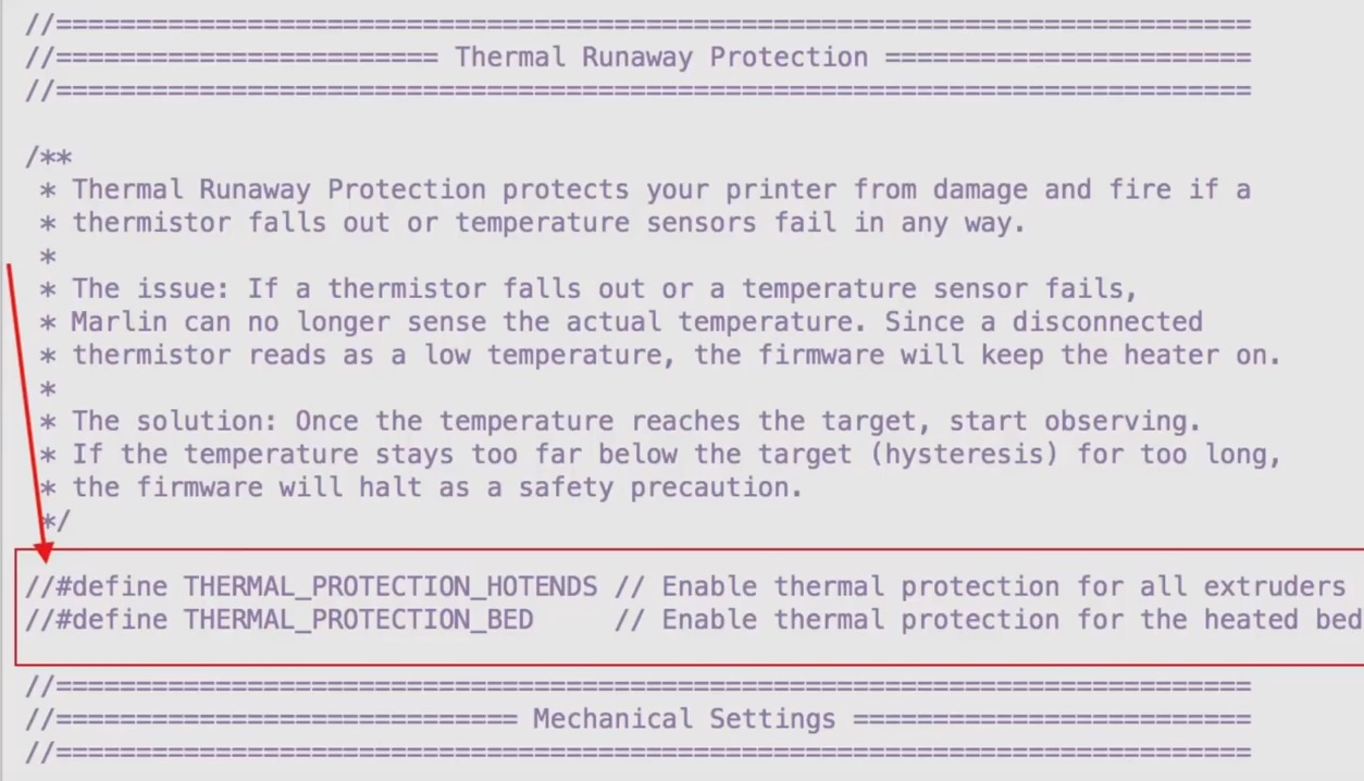

P.S.1.
Проверьте наличие вот этих строчек в своей прошивке
(наличие двух 'косых' = значит закомментировано = выключено):P.S.2.
