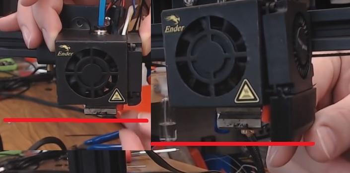

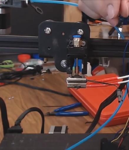

Полезные пара видосов, которые включают перепрошивку мозгов стандартного Endera-3 при помощи Марлина-V.1.1.9
и описания необходимости укорачивания длины кратко-Боуденова ретракта Эндера, использование монтажных переходничков и необходимый мод охлаждения Изделия из-за разницы по длине хотэндов.

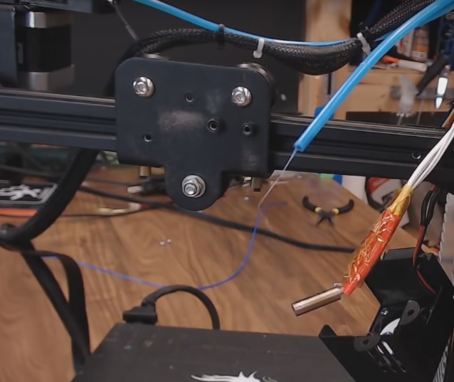

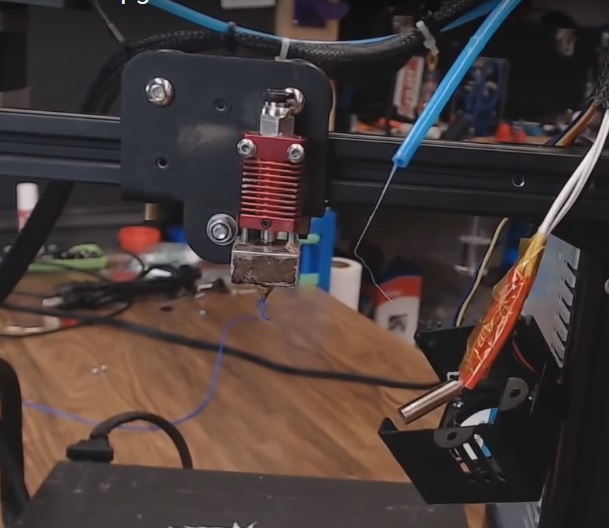

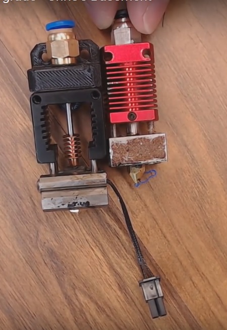

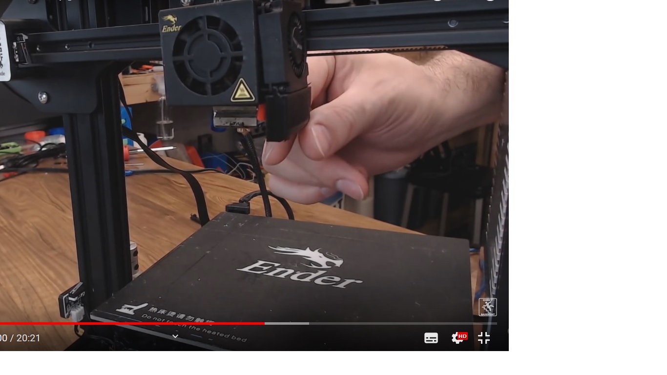

P.S.1.Конспективно:
Остаёмся на Марлине v.1.1.9;
Наглядно показана ситуация отсутствия бутлоазера-загрузчика, и как её обойти;

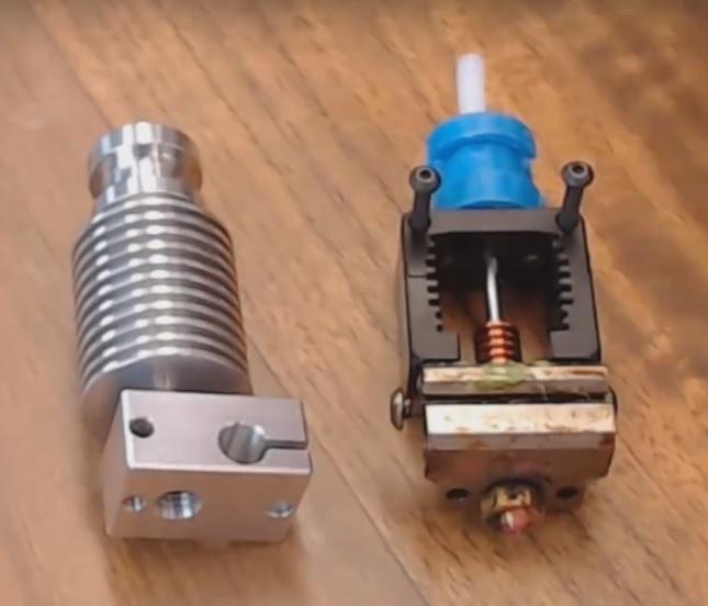

Москито - это цельнометаллический хотэнд (без фторопластового вкладыша), ну прямо как оригинальный all-metal E3DV6 (Например - в Прюше i3).
NB: Seasoning = использование минерального масла для 'приправы' филамента и неприипания к цельнометаллическому хотэнду;
Ender 3 With a Mosquito Hotend - Upgrade - Chris's Basement
Chris Riley ; Опубликовано: 29 мая 2019 г.
We upgrade the Ender 3 with a Slice Engineering Mosquito hot end. Why? Because we can! Science!
https://youtu.be/SG56AsDdLIg

Обзор 'Москитов' - стандартного и версии 'Магнум';
Преимущества: мизерная переходная зона расплава и укороченный ретракт;
Сравнение с E3DV6 по наличию 'запаутинивания';
