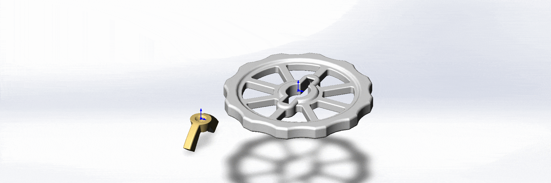

В первоисточнике используются гайки Creality.
Выравнивание стола Elegoo Neptune 3 PRO: по мотивам SkittlesL0ve, но без напильникаНо они бывают только М4.
Использовать обычные барашковые гайки я не захотел, колёсиком диаметром 55-60 мм всяко удобнее юстировать, по этому сделал свой вариант насадки. Задачу сделать полную копию гайки Creality перед собой не ставил. Насадку постарался максимально сдвинуть вниз от рабочего стола, чтобы не нагревалась. Наружный диаметр сделал 55 мм (у оригинала 60 мм). Посадка барашковой гайки в прорезь насадки производится внатяг с ощутимым усилием: не хотел использовать клей.
Выравнивание стола Elegoo Neptune 3 PRO: по мотивам SkittlesL0ve, но без напильникаВыравнивание стола Elegoo Neptune 3 PRO: по мотивам SkittlesL0ve, но без напильникаВыравнивание стола Elegoo Neptune 3 PRO: по мотивам SkittlesL0ve, но без напильникаВыравнивание стола Elegoo Neptune 3 PRO: по мотивам SkittlesL0ve, но без напильникаПечатать из ABS или PETG. PLA лучше не использовать, в районе стола всё очень такое "тёпленькое".
