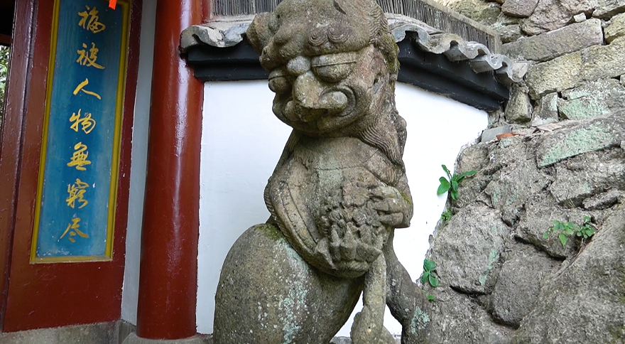

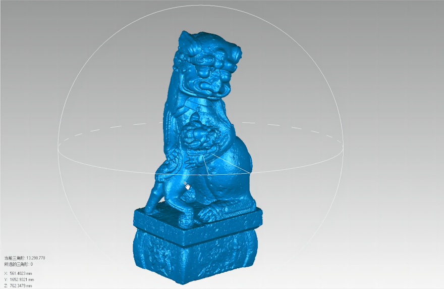

«Висячий монастырь» — древнее сооружение возрастом около семисот лет, расположенное в окрестностях города Цзяньдэ в провинции Чжэцзян. Святилище монастыря наполовину утоплено в скалу, отсюда и название. Задачей этого проекта была оцифровка каменной статуи льва, украшающей вход в храм, с целью изготовления сувениров, максимально точно передающих форму оригинала. Главным инструментом проекта стал 3D-сканер EinScan Pro HD.

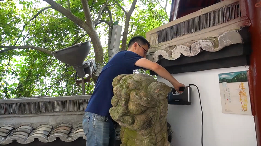

Многофункциональный 3D-сканер EinScan Pro HD обладает несколькими преимуществами, делающими его идеальным инструментом для подобных проектов. Во-первых, это компактное, портативное устройство, позволяющее работать в стесненных условиях. Этот момент важен, так как скульптура льва расположена почти впритык со стеной, но скромные габариты EinScan Pro HD помогли оператору оцифровать объект со всех сторон, в том числе со спины.
Во-вторых, EinScan Pro HD отличается высокой эффективностью и производительностью. В ручном режиме система захватывает до тридцати кадров в секунду, то есть до полутора миллионов точек. Статую льва высотой со взрослого человека удалось отсканировать всего за пять минут. В режиме высокого разрешения точность достигает 0,045 мм и позволяет передавать мельчайшие детали с высоким качеством.

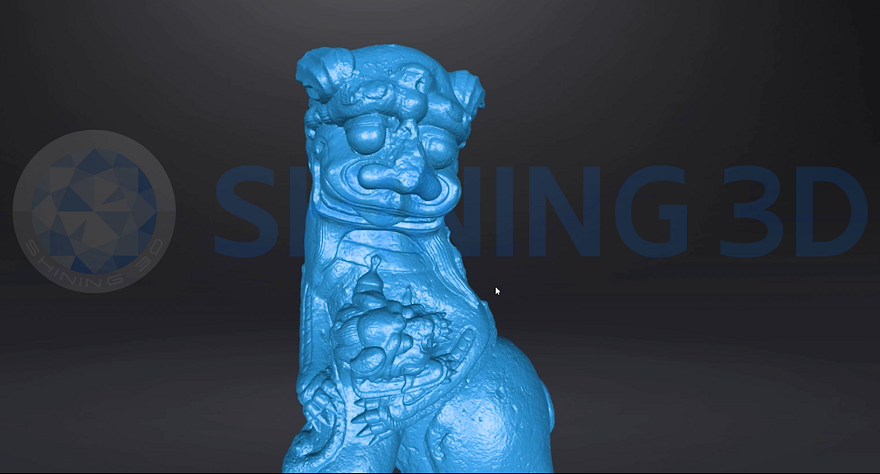

По завершении 3D-сканирования начался этап подготовки к воспроизведению скульптуры в миниатюрной форме. Модель отредактировали и оптимизировали под 3D-печать: добавили кое-какие детали, выровняли грубые поверхности и исправили сетку так, чтобы слайсер мог правильно нарезать модель.
Для решения подобного рода задач мы предлагаем полный комплект оборудования и программного обеспечения для обратного проектирования. В него входят 3D-сканер, программа обработки данных 3D-сканирования Geomagic Essentials и система автоматизированного проектирования Solid Edge.

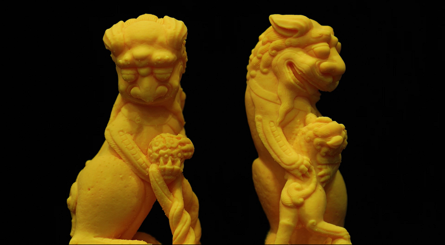

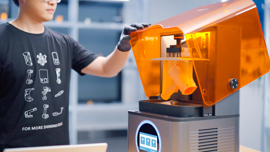

Получаемые цифровые модели, как такие статуэтки льва, можно воспроизвести в физической форме методом 3D-печати, например с помощью AccuFab-L4K — высокоточного фотополимерного 3D-принтера с разрешением 4K, позволяющим точно передавать фактуру исходных объектов.
