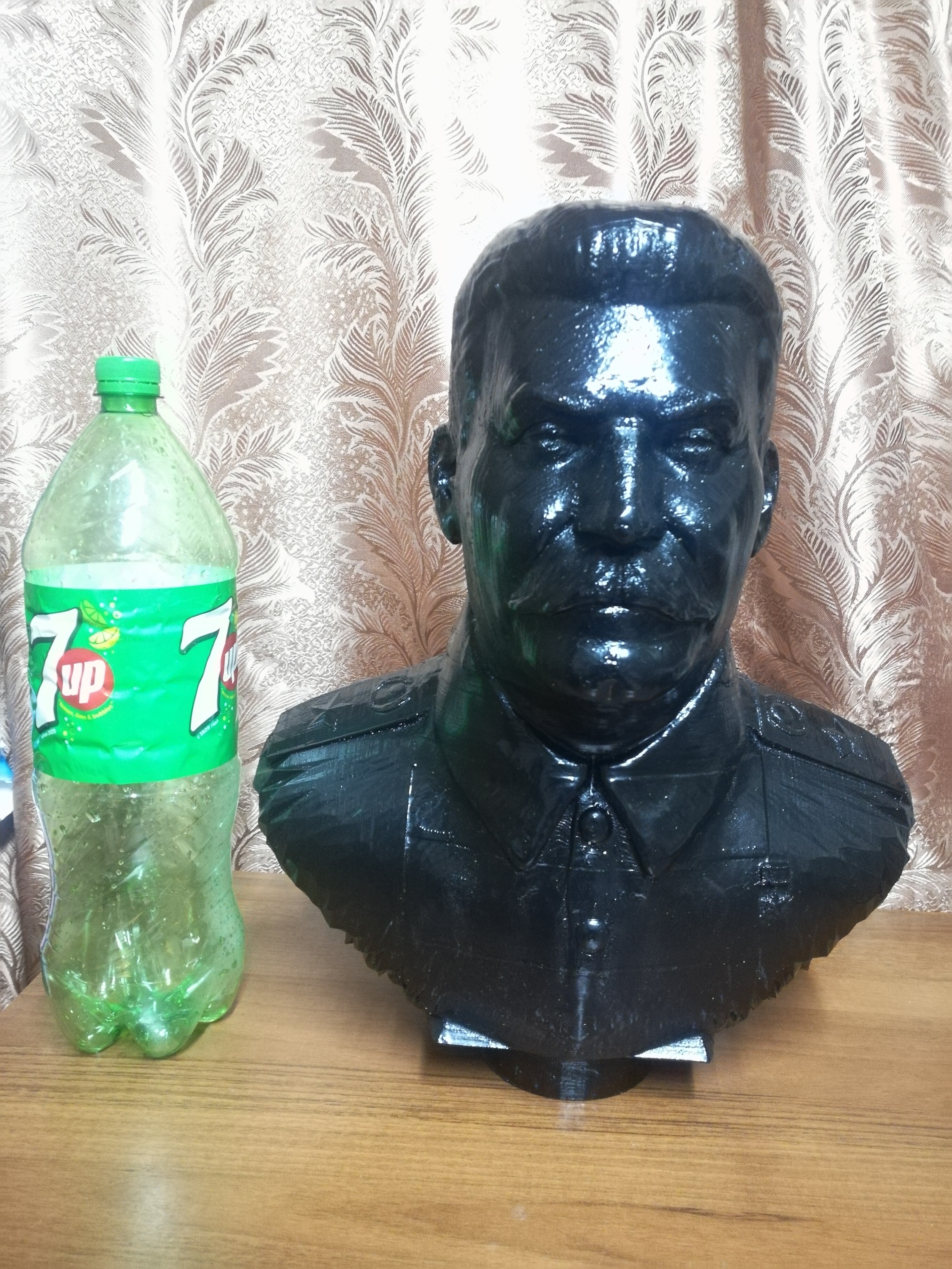

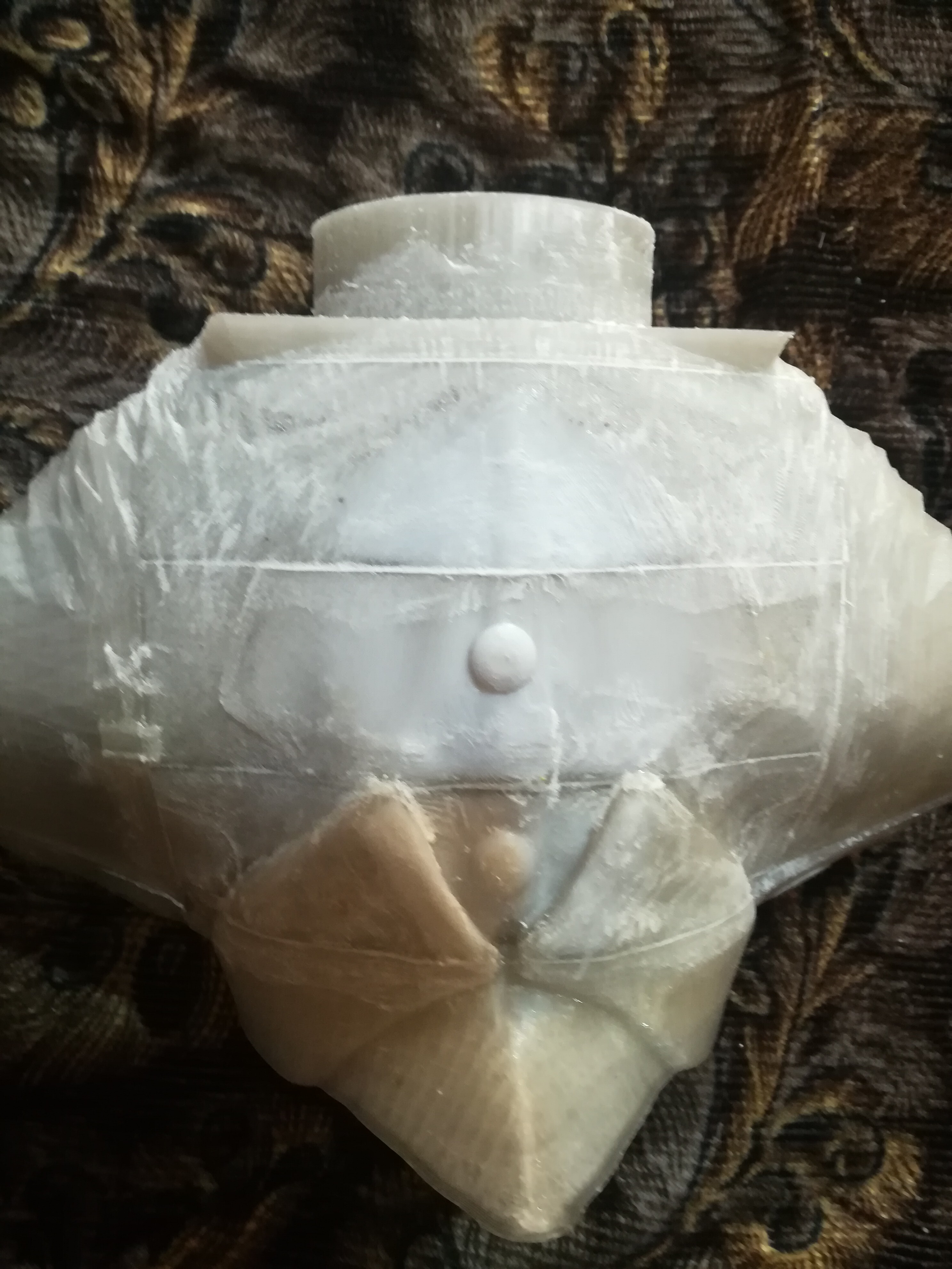

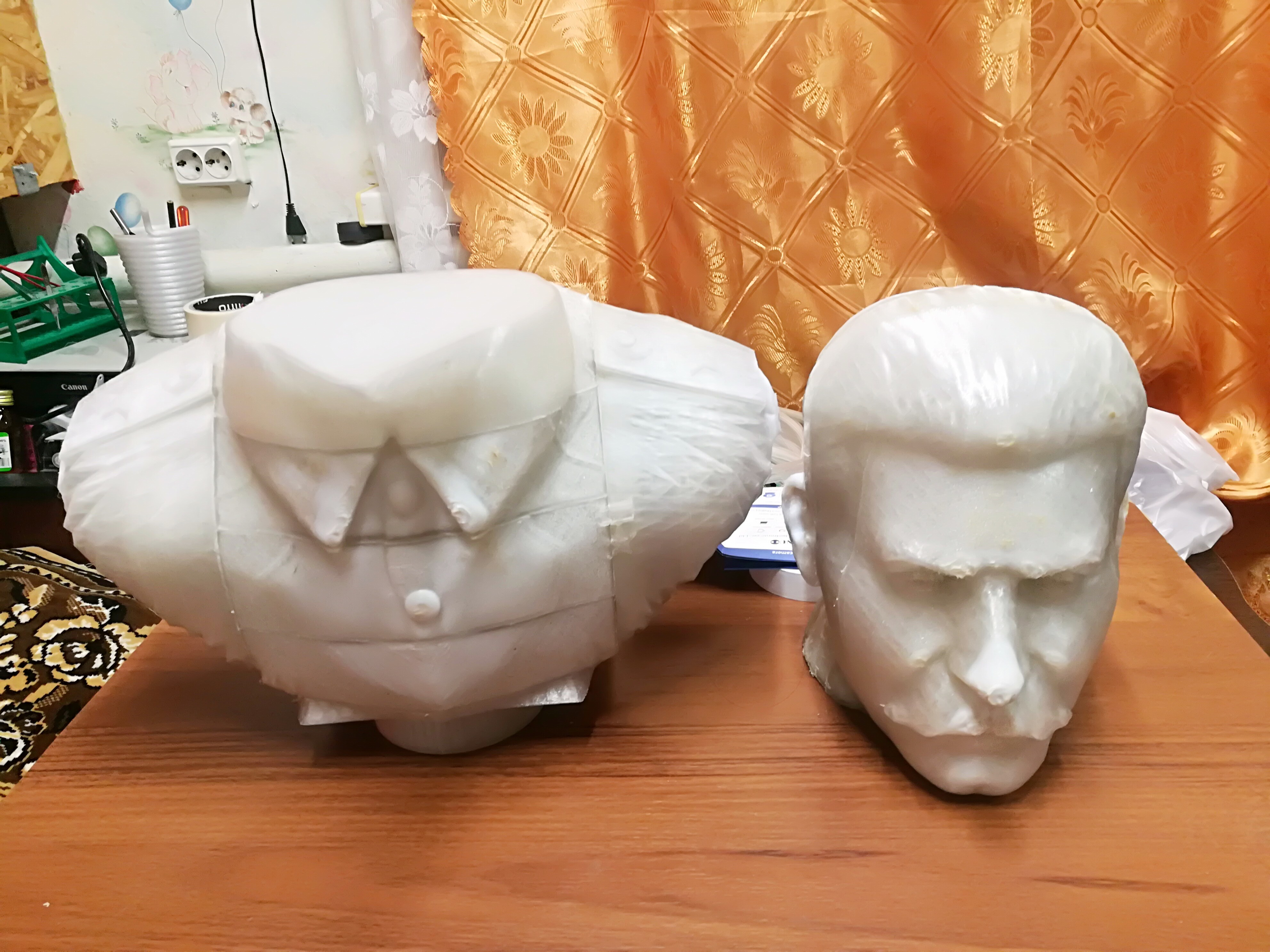

Привет комрады. хочу поделится эпопеей печати бюста Сталина. задумался я как то облагородить столбы из труб на заборе нутам кто бутылки ставит кто вообще нечего ну в общем под этот шумок я и задумался прикидывал что лучше печатать . банальные крышечки не хотелось и вот родилась идея бюсты. нашел я бюст Сталина и Дзержинского. решил начать со Сталина . увеличил его и порезал в нетфабе так как печатать целиком или по половине не вариант. )) резал на куски. и потихоньку печатал. потом склеивал. на фото видно . конечно не гладко как если б печатал целиком но тож неплохо . печатал пластиком из бутылок . эпопея печати продолжалась пол года. я не фанатично печатал а есть выходной ставлю печать куска и тд. бывало свет вырубали и ооох мамта много было ))) но научился допечатывать хотя тут это не сложно тут высокая точность ненужна. ну вобщем вот фото и не судите сильно )))

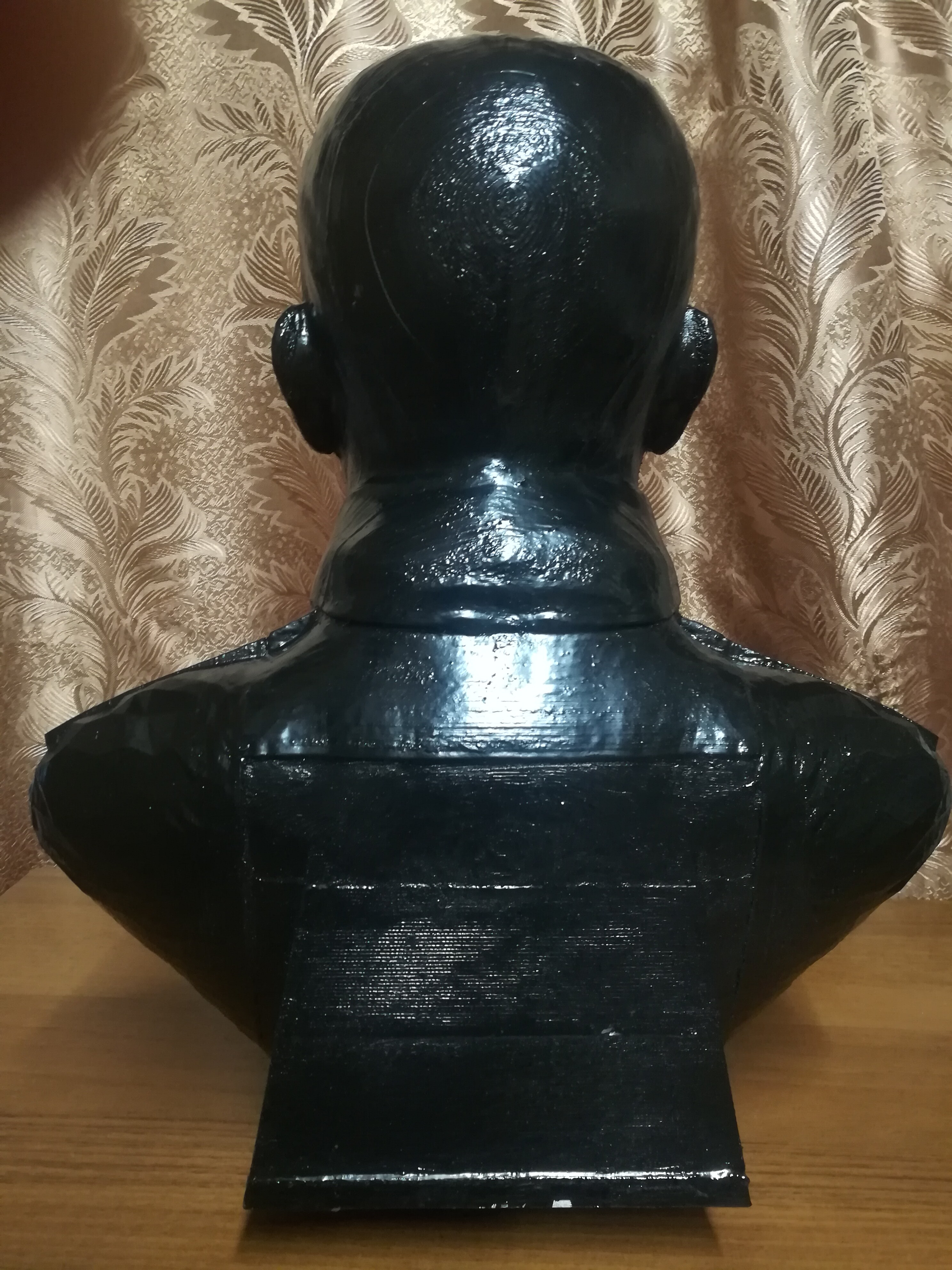

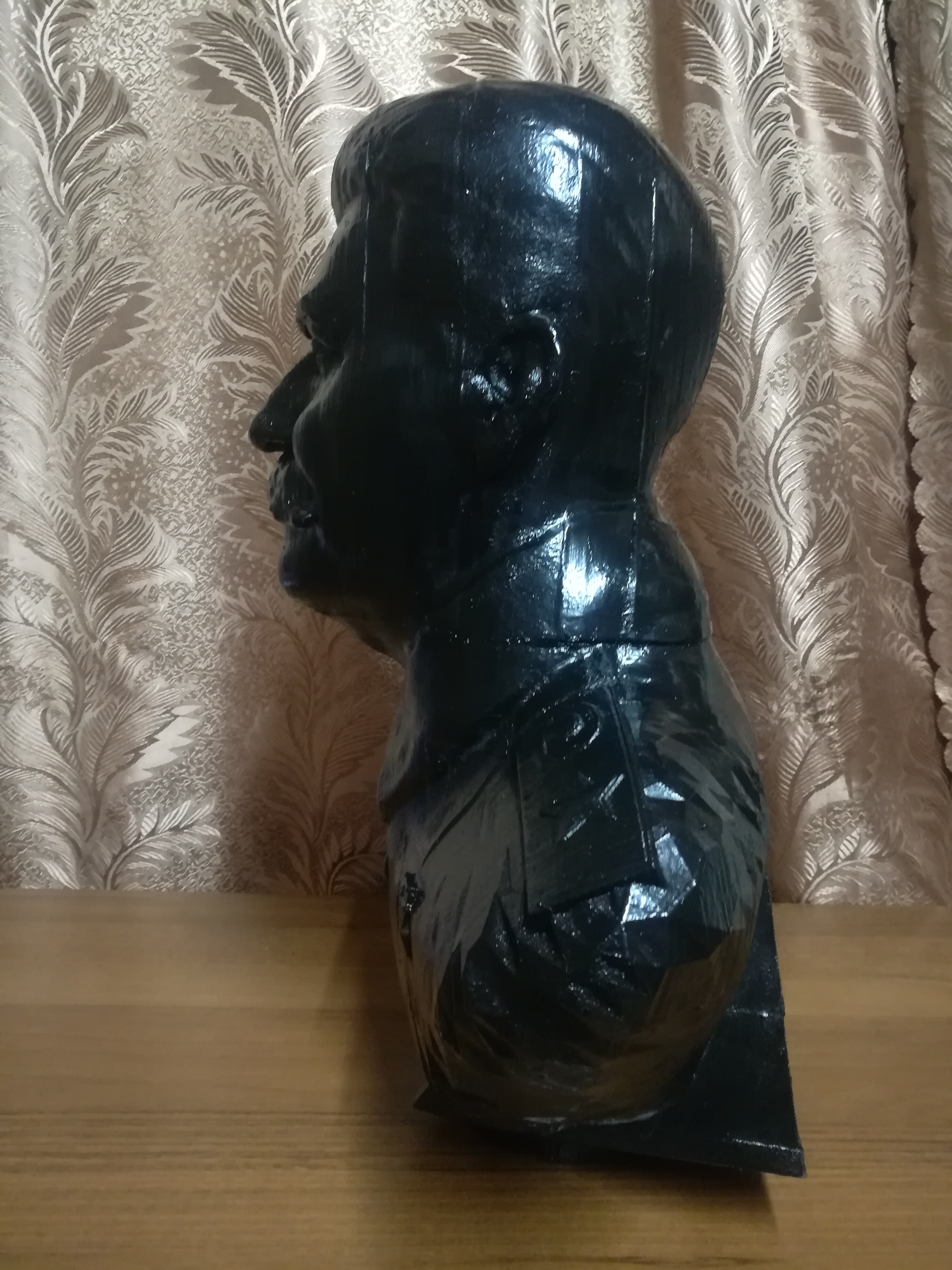

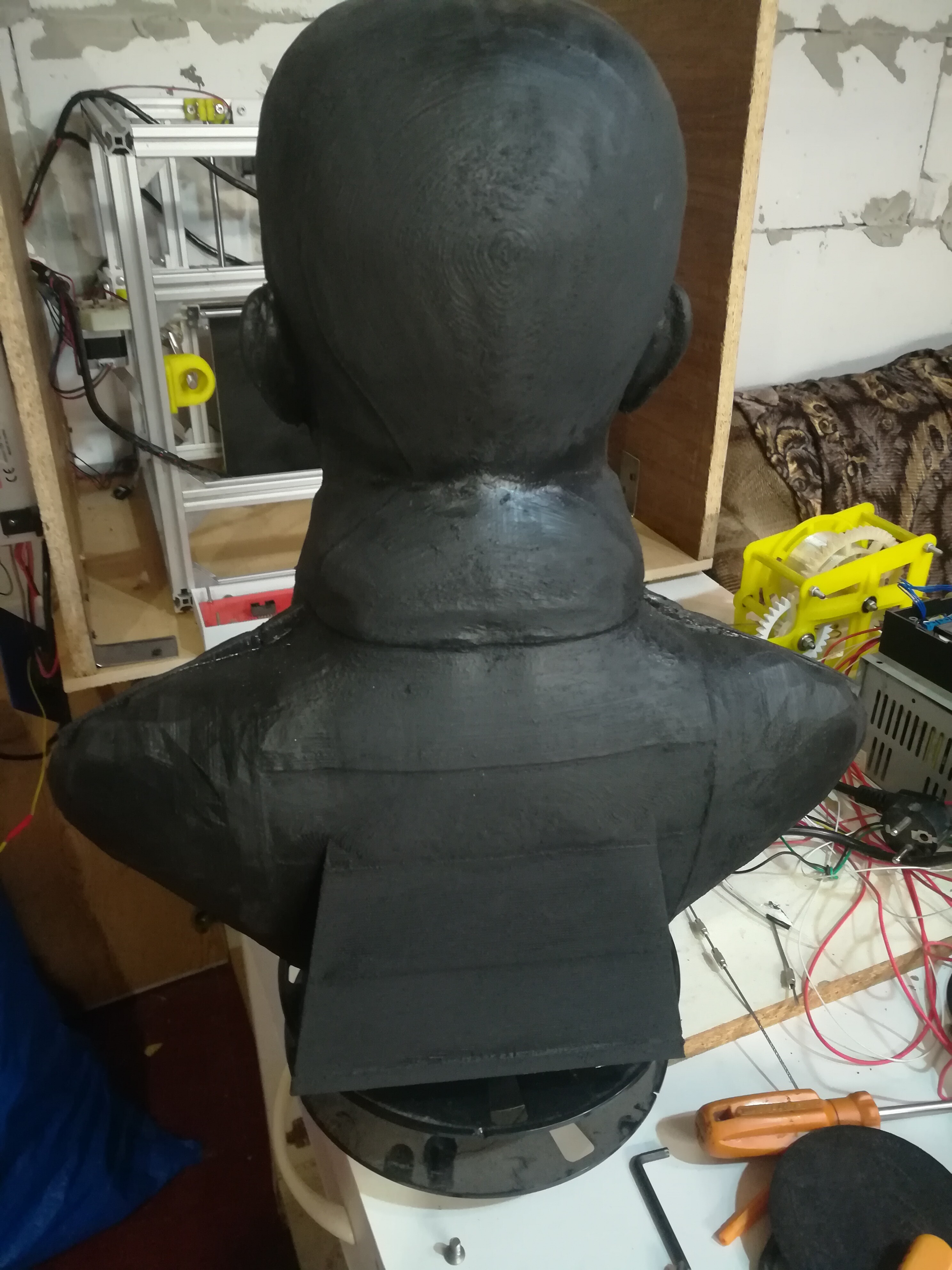

по линиям видно сколько кусков я печатал. после печати и склейки я обработал наждачкой изамазкой постарался выровнять все швы. потом обработал грунтовкой

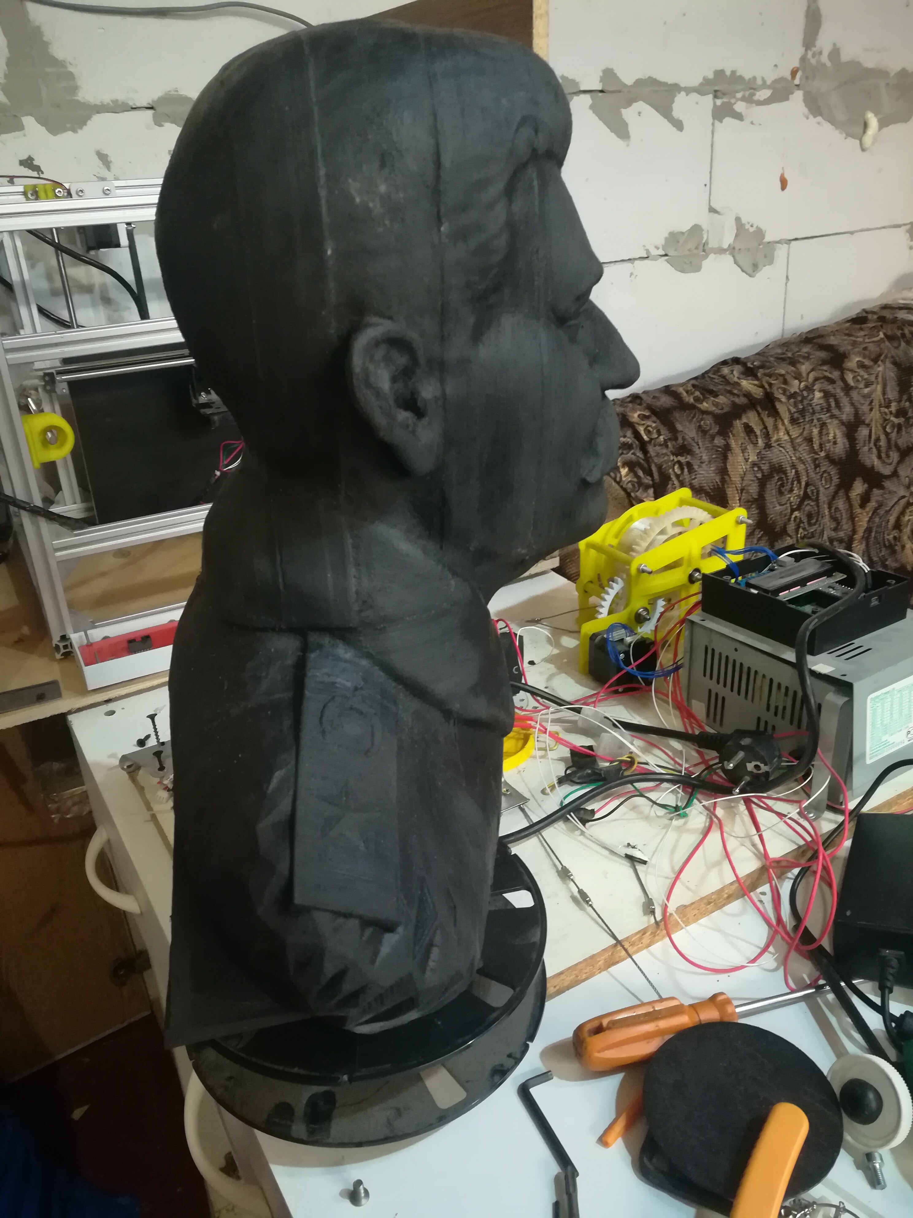

на заднем фоне мой кубик который я собираю с anet8. печатаю на anet6

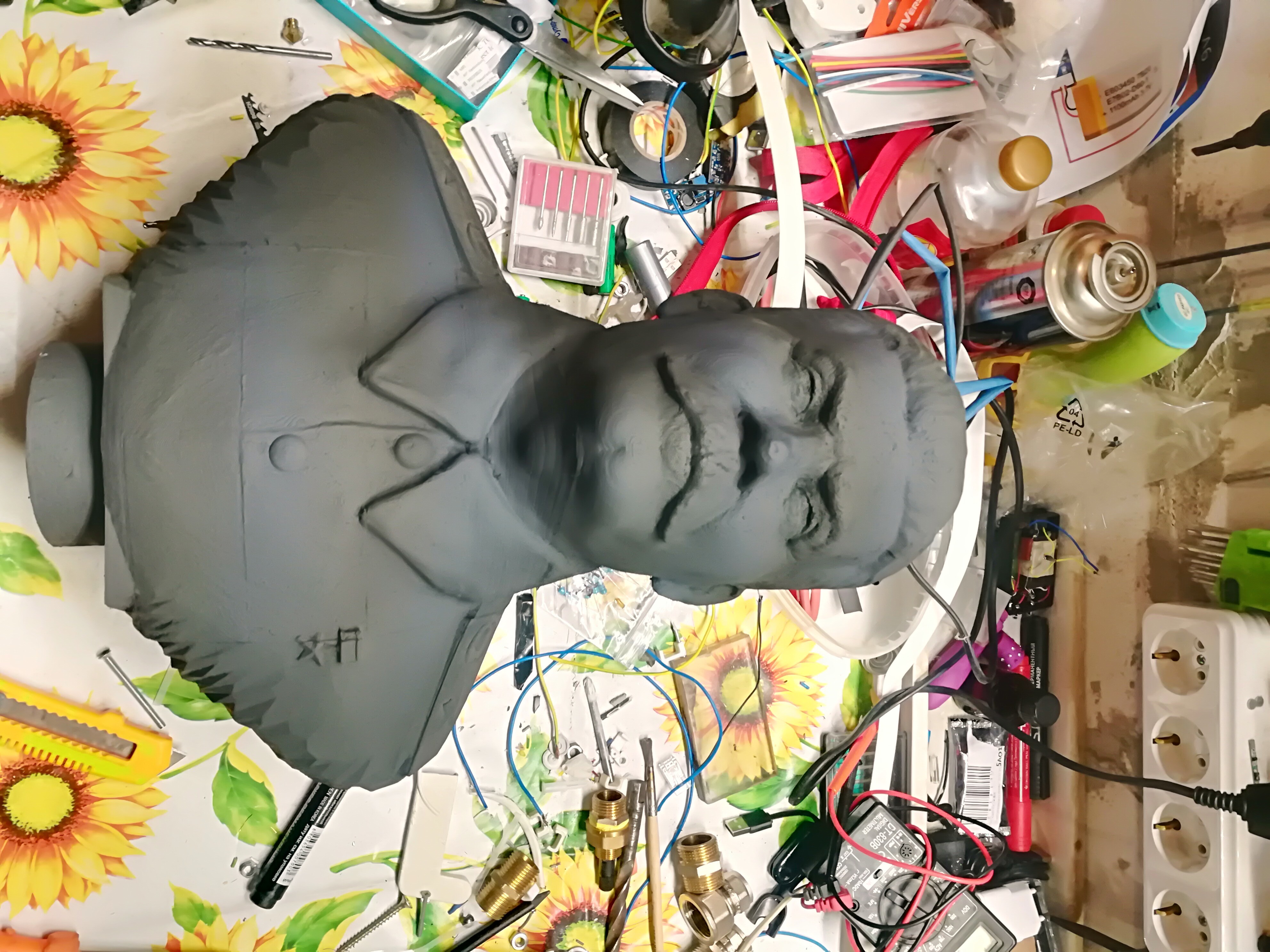

ну вот грунтовка закончена и теперь покраска

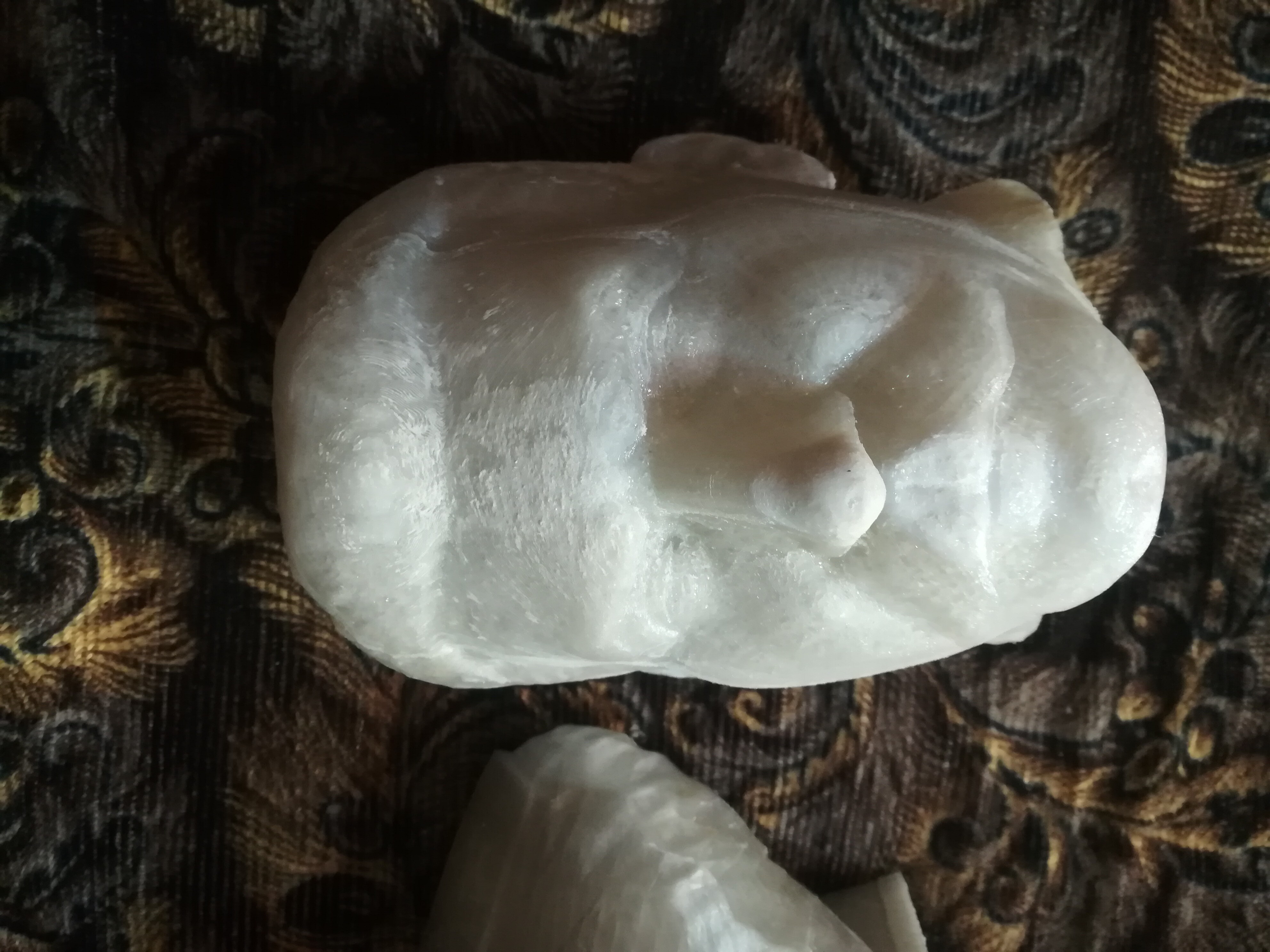

конечно не идеально но довольно неплохо. мне советовали покрасить в бронзу но я побоялся что бюст вместе с забором тогда вынесут )))) а вообще конечно прикольно но печатать долго и я вот думаю столбов у меня много а печать долгая . надо думать ))))) забыл добавить . я внутри сделал отверстие под шестерку шпильку чтоб бюст не просто вставлялся в трубу а еще и на шпильке был а шпильку я приварю в столбе . ну как то так !
