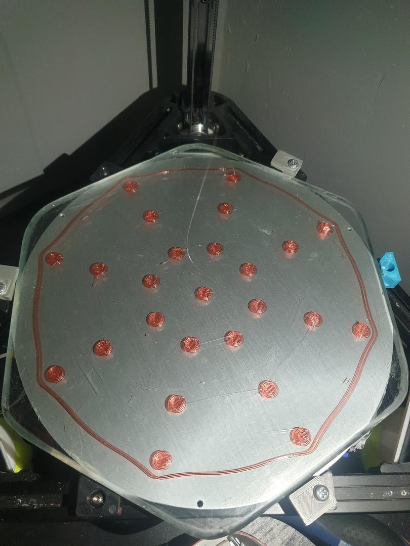

Запустил тестовую печать слой 0.2, диаметр 21 см, юбка на диаметре 22 см, все кружочки на месте, все держится и не отрывается, при этом нигде не передавливает https://www.thingiverse.com/thing:3491036
После доработок.Anycubic kossel или как я разблокировал всю область печати без UBL, и прочих бэд мешей.
До доработок фоток нету, ну думаю у кого есть опыт с дельтой меня поймут, когда чем дальше от центра, тем хуже первый слой, либо его жмет, либо он висит.

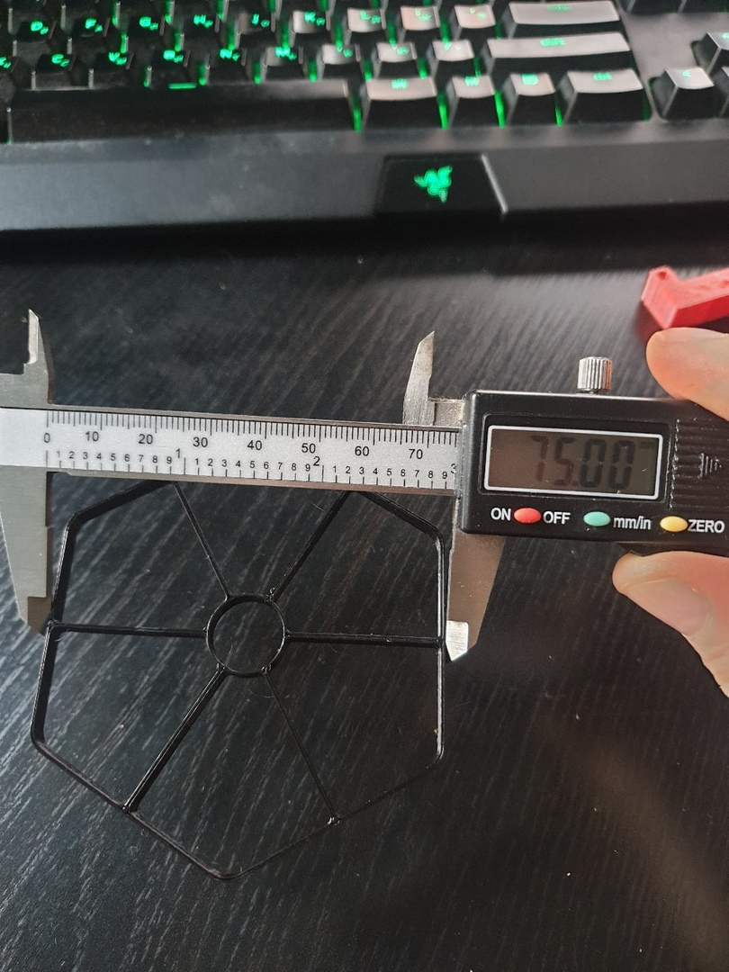

Провел калибровку размеров тяг, калибровочная деталь дала размер ровно 75 мм, как и в модели. Модель переделал, что бы быть уверенным в размерах. Вот аналогичная https://www.thingiverse.com/thing:1274733 с описанием, что делать.

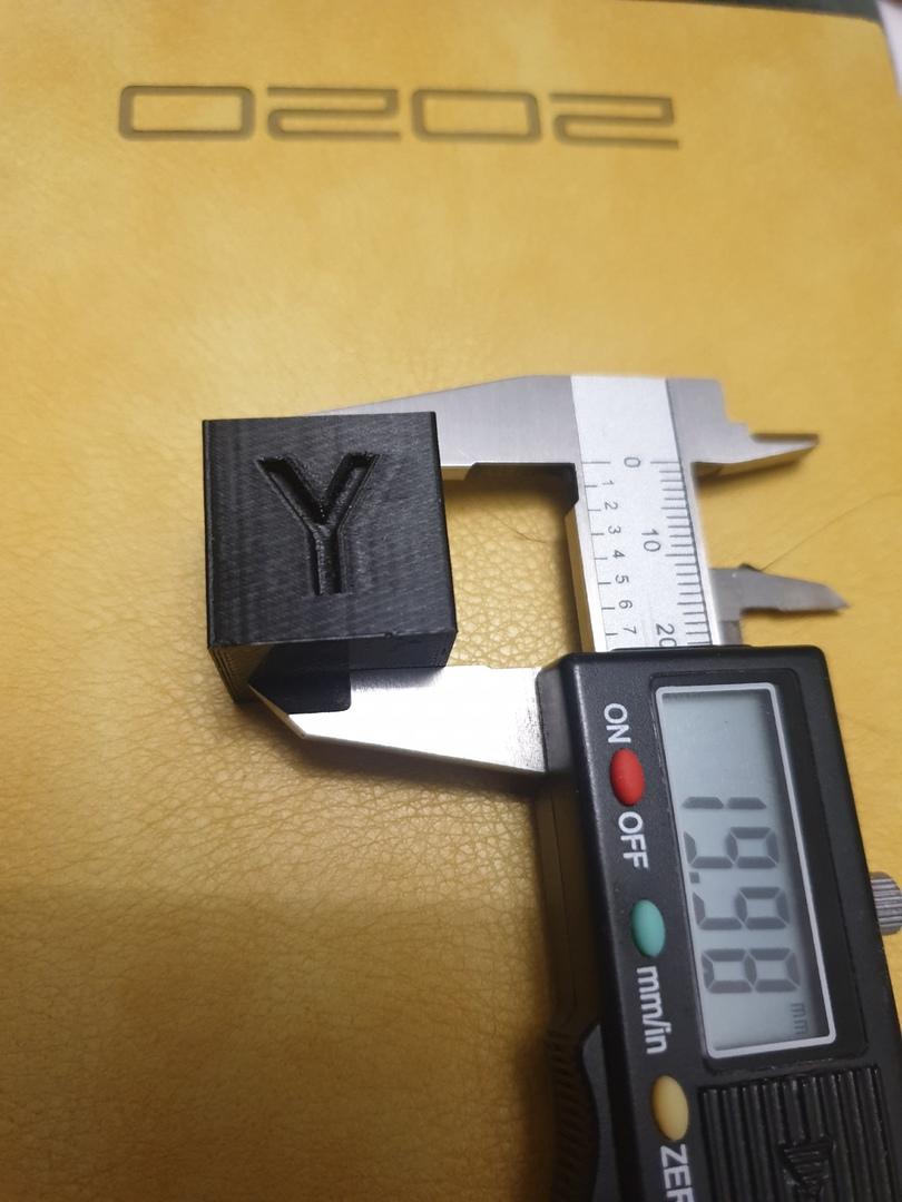

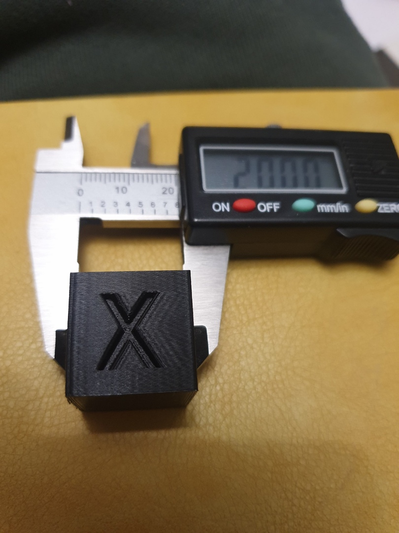

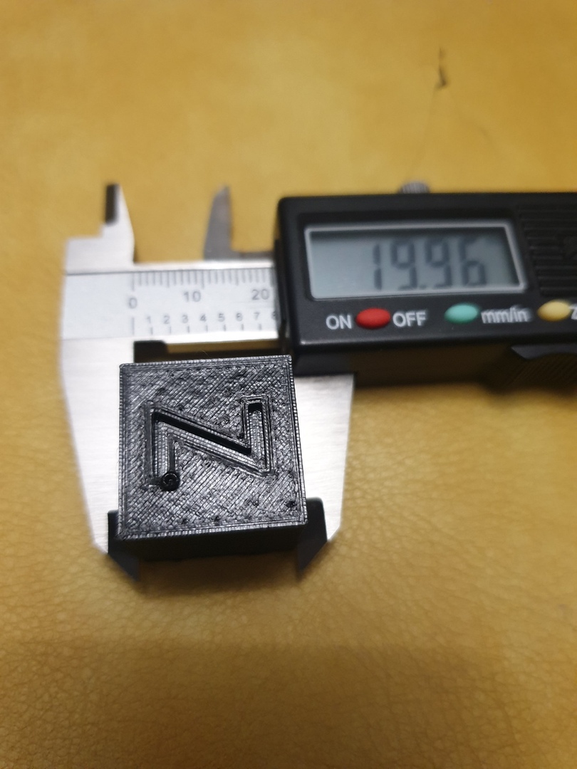

Ну и калибровочный кубик
Anycubic kossel или как я разблокировал всю область печати без UBL, и прочих бэд мешей.Anycubic kossel или как я разблокировал всю область печати без UBL, и прочих бэд мешей.Anycubic kossel или как я разблокировал всю область печати без UBL, и прочих бэд мешей.Точна наверху, это мой косяк в конечном джикоде, оставил строчку пустую (
На высоту кубика думаю повлиял top surface skin layer 1 штука.
