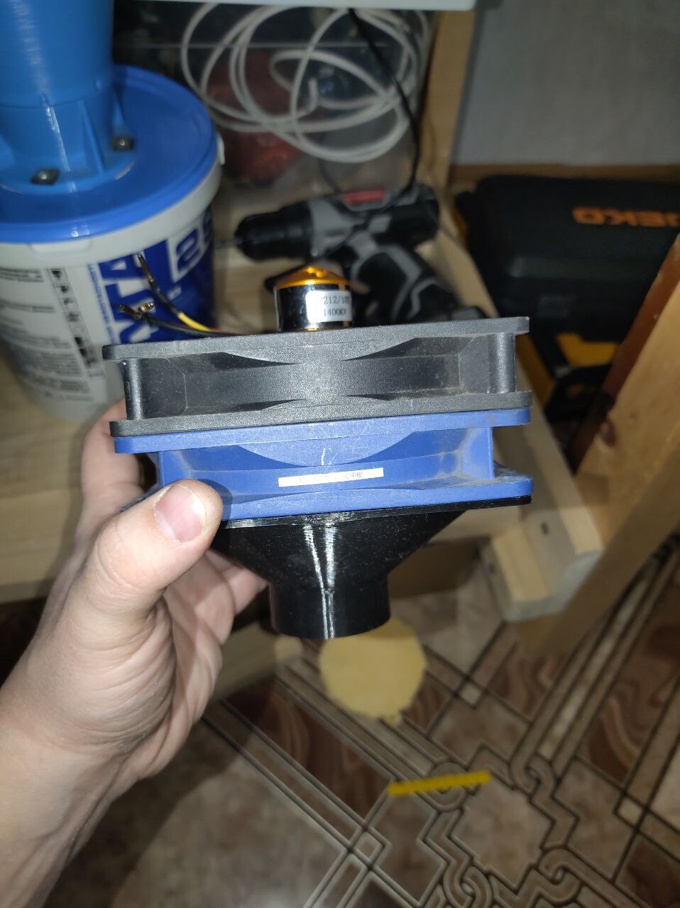

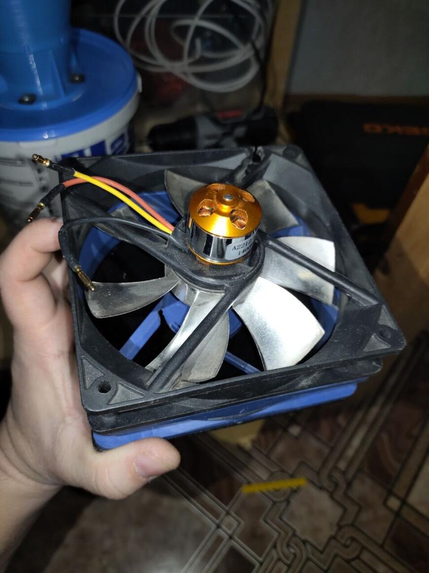

Ещё давно был напечатал циклон, скорей всего он тогда был версией 2. но подсоединять целый пылесос мощностью 1,4 кВт для меня кажется чрезмерным, шумным и всё такое. Поэтому было принято решение искать альтернативные пути. Сперва был подсоединен вентилятор 120мм корпусной, приделанный к двигателю А2212. Шума было много но эффекта мало. И не был проработан вопрос с мелкодисперсной пылью.

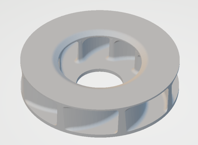

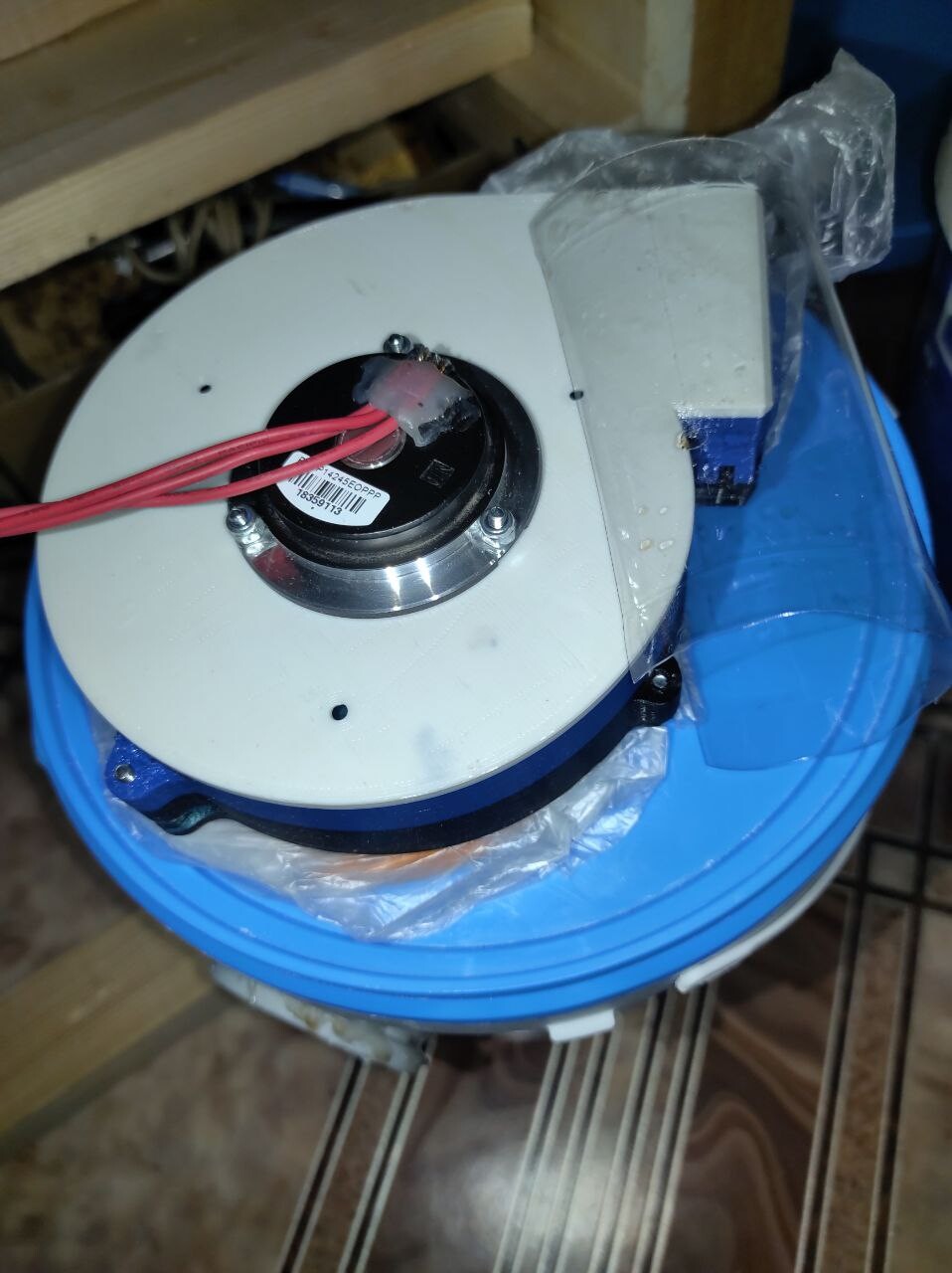

Далее взор пал на мангалдуй. Штатное рабочее колесо было перепроектировано.

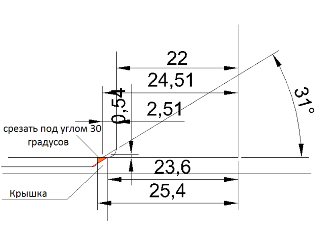

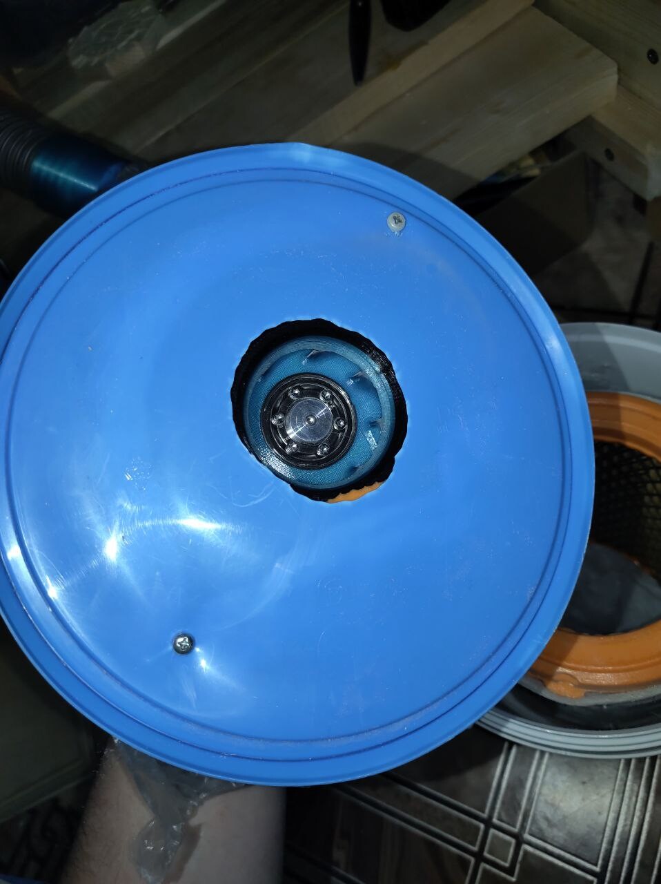

Увеличено количество лопаток, лопасти сделал назад загнутыми, максимально увеличен диаметр колеса до 84 мм. По образу и подобию мотор колеса. Крышку мангалдуя необходимо слегка доработать - сточить края всасывающего отверстия под 30 градусов. В итоге зазор должен быть минимальным. У меня зазор подбирался разными проставками. Сперва на 1.8 мм, потом поменял на 2 мм.
Напор стал таким, что при открученной крышке, поток воздуха стремился её открыть.

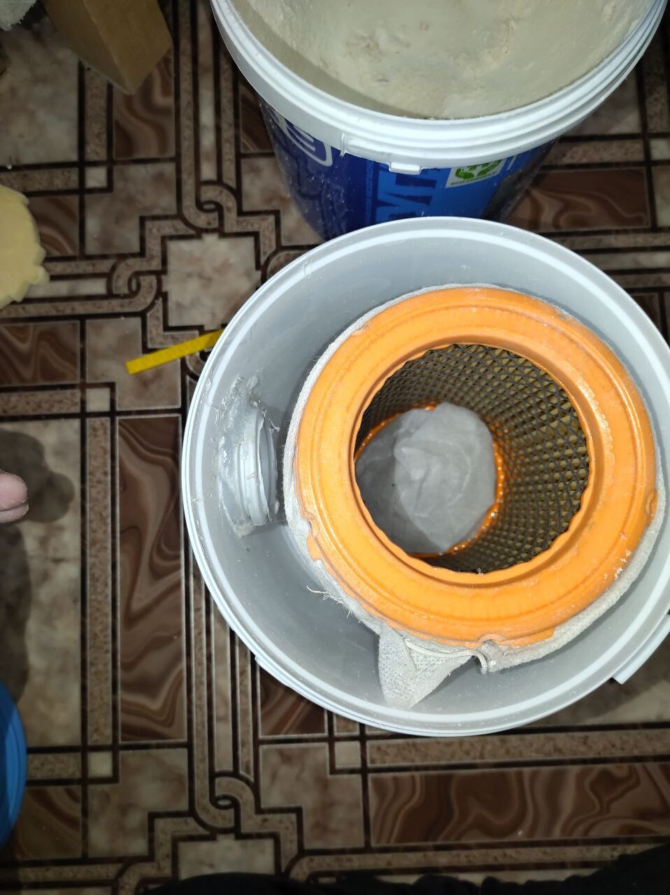

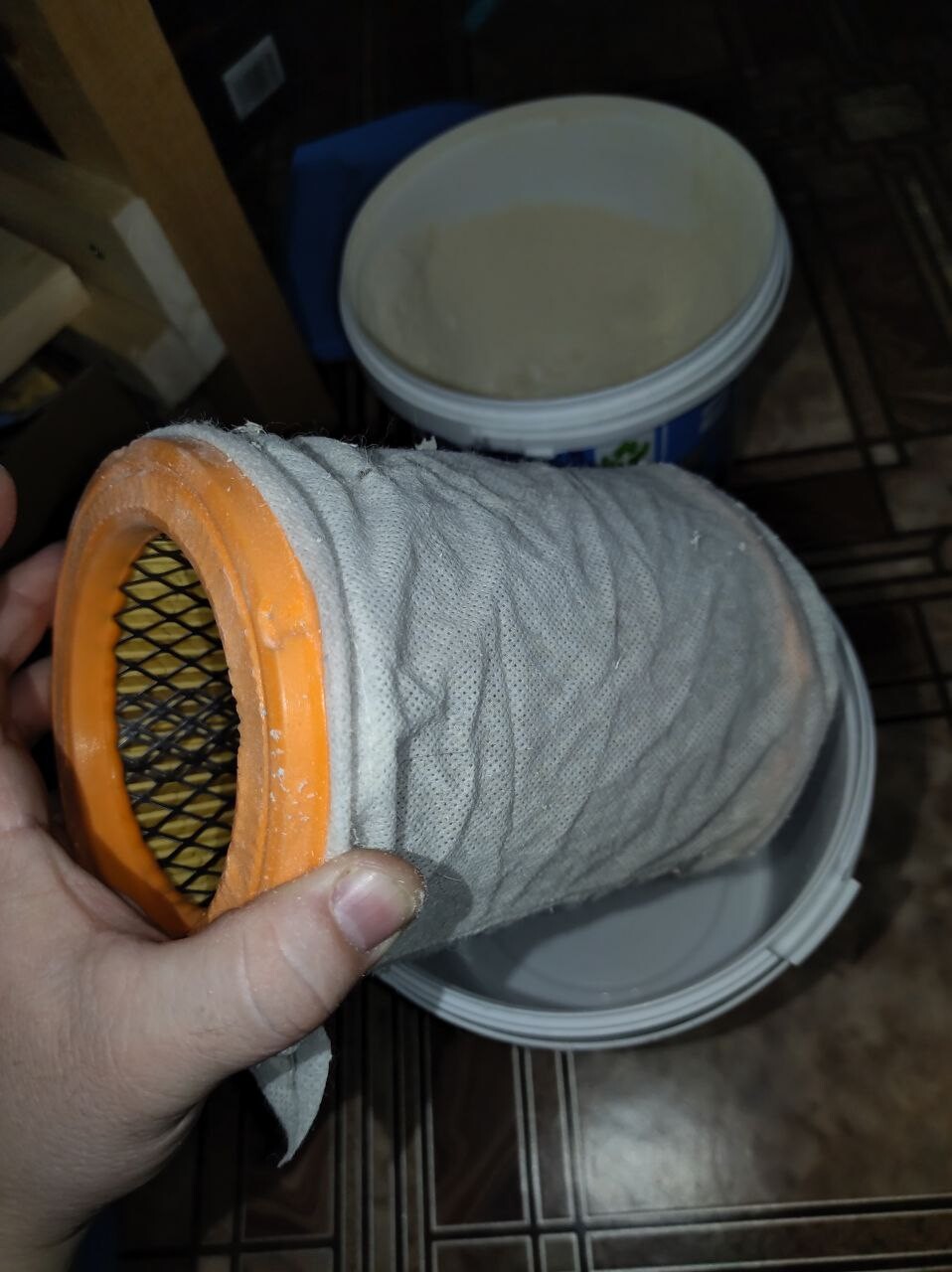

Последним вопрос оставалось как это всё вместе соединить. Дополнительно ещё хотелось решить вопрос с мелкодисперсной пылью. Причем фильтр должен быть легкодоступным и недорогим. Таким фильтром оказался воздушный фильтр от москвича. Купив фильтр еле нашел емкость в которую бы он входил. Даже придумал корпус подходящий скажем так к любой емкости, присоединяя его к корпусу через шпильку и какую нибудь крышку. Но в итоге отрезав у фильтра уплотнение, он аккурат влез в банку из под краски радуга, и распечатывать дополнительный корпус не потребовалось. На фильтр от крупной пыли натянул на него какойто мешочек который явно не создаст большое сопротивление воздуху.

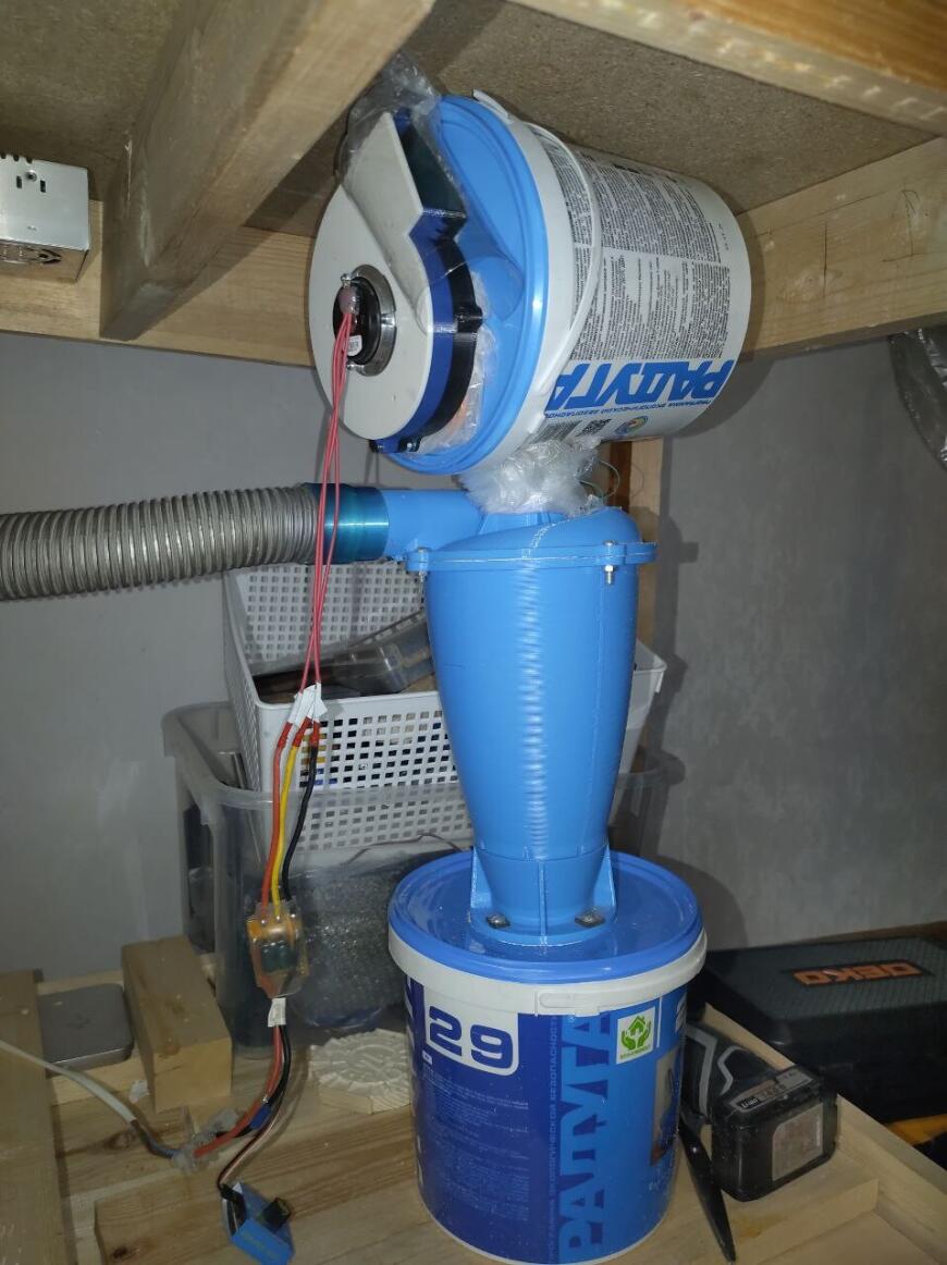

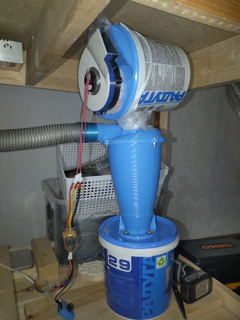

Из-за большой высоты думал что банка с фильтром будет стоять отдельно, а соединяться будет например гофротрубой 50мм. Крутил в руках крутил, и вдруг понял что вся конструкция как раз входит в высоту стола.
В итоге все было посажено на термоклей.
Попутно был также отрисован переходник с циклона на шланг пылесоса samsung d-40мм двузаходный с левой резьбой и шагом каждой резьбы 13 мм.

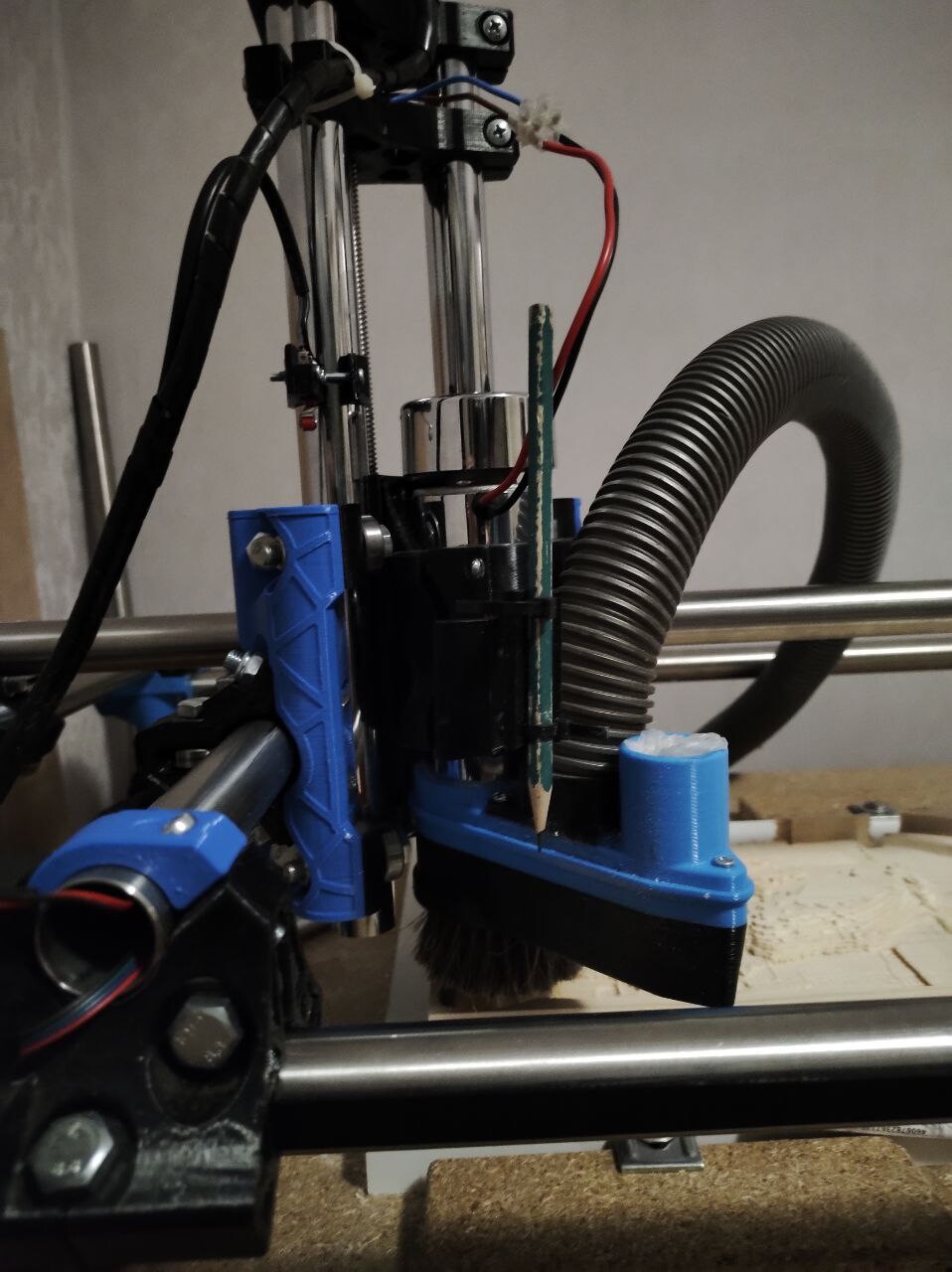

Сам отсос от фрезера был так же давным давно отпечатан и взят отсюда. Но тогда он печатался под другой шланг. Лень было перепечатывать (и жалко филамента), и был варварски приклеен на дихлорметан переходничек, а старое всасывающее отверстие просто заткнуто полиэтиленовым пакетом.
У меня кстати некоторые соединения уплотняются именно полиэтиленовым пакетом - пакет просто засасывает и он затыкает какой либо подсос воздуха.
Итог: на расстоянии 2 см стружку со стола не сосет, НО! Когда включен фрезер, он создает так называемый вихрь вокруг себя. Именно этот вихрь помогает утягивать стружку вверх, а далее уже в самом отсосе и шланге скорости воздуха хватает утянуть основную стружку.
Вот так это изделие выглядит целиком.
В целом если сравнивать количество стружки которая опадает в ведро, то процентов 99 - падает, и совсем мелкодисперсная уносится наверх. Достаточно стряхнуть с ткани и всё.Как видно у меня мотор HDD подключен через ESC+ тестер сервопривода. Не стоит забывать что если выключать питание с ESC на среднем или высоком положении тестера, то при следующем включении он захочет сделать калибровку. Поэтому нужно обязательно перед выключением питания тестер уводить в нижнее положение.
Сам мотор мангалдуя прикручен на два болтика. причем при открытой крыжке это всё очень люфтит. т.к. при одевании крышки на фильтр она выгибается и вплотную прижимается к мотору.
Для охлаждения мотора HDD вырезал кусочек пластиковой бутылки чтобы разворачивало поток воздуха и обдувало сам мотор.
