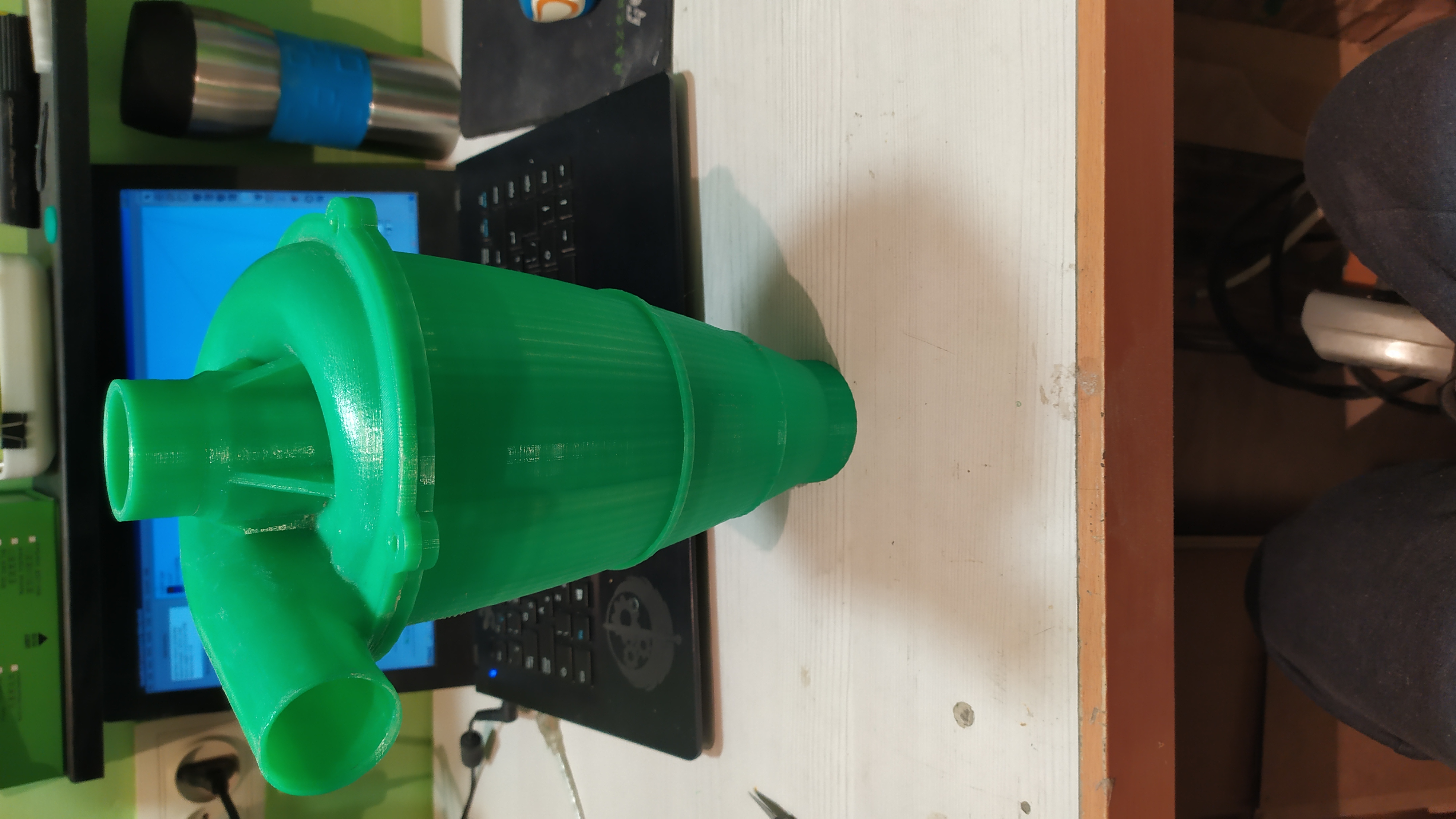

Циклон для строительных целей или работы по дереву, ну или для чего то еще. Модель распечатана, все работает. Версия 3.0 т.к. учтены некоторые косяки первой и второй версий. Один вариант с цельной чашей, второй со сборной. Добавлен выхлопной патрубок.
Инструкция
Основание крепить на винты/болты и гайки М6. Чашу крепить на винтовые шпильки М6, заодно крепиться завихритель на эти же шпильки. Выхлопной патрубок на суперклей или растворитель. Можно закрепить только основание/нижнюю часть чаши, а чашу вклеить (в варианте с цельной чашей), но может сломаться (это было проверено в версии 1.0). В pdf все размеры. На вход и выход понадобятся переходники. Замоделить их труда не составит. Завихритель внутри лучше пошлифовать.

Интересный проект. Делал без циклона, просто колено 90 гр. в периферийной части ведра. и прямой штуцер по центру. Недостаток - мелкая пыль (использовал для уборки гаража) пролетала насквозь. А как с вашим циклоном мелкая пыль?  Прошу уточнить, если печатать чашу 180мм то просто обрезать снизу и подставка под чашу тогда та что с ребрами? А чаша чем крепится к основанию? У меня принтер выше 160 мм начинает вместо окружности давать эллипс. Может основание сделать высотой больше и уменьшить саму чашу, вернее чаша будет тогда составная.
15.11.2019 в 09:27
Я тоже все это прошел, циклон из ведра тоже был. Он вроде бы даже работал, но при забивании входа, ведро сминало вакуумом, поэтому от такой конструкции пришлось отказаться. Мелкая пыль я думаю будет пролетать через любой циклон, может только какой-то суперский Dyson будет с ней справляться. Этот циклон я делал для штробореза, для замены проводки в квартире в панельном доме. Сначала использовал в связке с аквафильтром, опять же самодельным, была проблема с засасыванием воды в пылесос, на 100% я ее так и не решил, поэтому использовал просто с пылесосом и в принципе такая конструкция меня вполне устраивала, конечно пылесос постепенно забивался мелкой пылью, это происходит не быстро и работать можно. Циклон в любом случае надо использовать с пылесосом, лучше со строительным, можно сделать самодельный строительный пылесос (отличие от обычного пылесоса в основном в размере мешка). Как сделать самодельный строительный пылесос есть на ютуб канале Андрея Шайтера. Чашу в основании можно закрепить на супер клей или герметик, но лучше дополнительно сверху закрепить ее на винтовые шпильки, в первой версии циклона без шпилек чаша у меня просто отломилась.
Сделаю дополнительно модель чаши из двух половинок.

Циклон не плохой. Для грубой пыли сойдет. Основной недостаток - отсутствие выхлопного патрубка. Мелкая пыль будет уходить в фильтр.  Выхлопной патрубок должен быть хотя бы таким:
24.11.2019 в 22:11
Выхлопной патрубок это то что стрелкой?
24.11.2019 в 22:50
Да.
25.11.2019 в 10:53
Добавил.

27.01.2020 в 08:55
Вот что у меня получилось!
Печать сопло 0.4 пластик abs скорость по cura 150 мм.сек. Работает на ура!! Огромное спасибо создателю поделившемуся этой моделью.
так же распечатал насадку на болгарку от всем известного строителя andrey shayter ему тоже огромное спасибо!
Пилили вот такой кирпич и много, пыли нет вообще. в пылесосе за весь день работы чуть больше столовой ложки пыли. (это норма)
Пару фоток для общего вида

1. Не увидел вторую половину "улитки" в чаше.
2. Кто сказал что выхлопной патрубок должен сужаться вниз ? По логике он должен быть даже больше выпускного отверстия.
17.02.2020 в 22:27
Дополнение к пункту 2 внутренний диаметр патрубка должен быть большего диаметра.
17.02.2020 в 23:30
По п.1. В нижней части улитка и не задумывалась, нижняя часть такая для простоты печати.
По п.2. Т.е. как я понимаю если выхлопной патрубок сделать хотя бы прямы тогда воздух будет проходить по сужающемуся объему, соответственно его скорость должна возрастать, и это будет способствовать более быстрому пролетанию вниз?

здравствуйте, может кто-то предположить почему  почти вся пыль летит в пылесос?
собрал все по инструкции, в процессе сильно электролизуется, при этом опилки большей частью летят в пылесос а не бочку. собирал опилки от пиления.
нужно ли уменьшить/увеличить силу всасывания, где может быть причина?
11.04.2020 в 20:06
Странно, в комментариях выше пользователь VIST писал что моделировал это циклон и он вроде как работает, только тогда не было выхлопного патрубка, хотя и без него он вполне неплохо работал у меня. У Вас нигде ничего не труснуло, может где подсос воздуха идет?
11.04.2020 в 20:10
а, то есть обязательно нужна полная герметичность? есть подсос воздуха в бочке, я не думал что критично
11.04.2020 в 20:12
Ну конечно у вас с бочки в обратную сторону подсос идет поэтому циклон и не работает как надо. Постарайтесь сделать систему герметичной.
