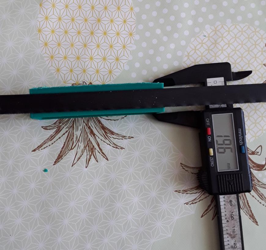

Печать ABC на холодном столе.
Все началось с того что надо было напечатать модель из АВС в режиме вазы, ни как не хотела прилепать, пока не вспомнил про самый липкий клей, который из термопистолета выдавливается. После нескольких попыток печатать, на столе остался след, на этот след я и выдавил капли из пистолета. Дождался когда стол остынет, и начал печать,сопло нагретое до 240 двигалось не замечая клеевой пластик, пропахивая капли, но кто работал с клеевым термопистолетом знает, что клей если к чему то прилип отлипить его очень сложно. Вданном случае он прилип с одной стороны к столу ,с доугой к нити. Печать пошла до самого конца .
После печати решил закрепить метод, смоделировал корытце, 30×80×20мм стенка 2мм верх низ 2мм заполнение 30% подложка в 4 слоя.прикинул где примерно будет модель нанес сетку из клея,
Начал печать, с первого раза промазал, пришлось сантиметром измерять и по квадратикам в слайсере позиционировать модель. Первый и второй слойполучилась какая то смесь клея и пластика ,а с 3 пошло нормально.
нагрев стола был выключен но все равно показывал 35.
После печати нагрел стол до 50 и снял коробочку замерил, наибольшее отклонение 0,7м
подозреваю что в этом месте просто не было клея.
Не претендую на исклюзивность , но о таком методе нигде не читал, конечно мазать стол из пистолета не очень удобно, в идеале иметь филамент из этого клея ,печатать подложку, затем менять пластик. У кого есть экструдер мог бы попробовать выдавить нить из клея и попробовать данный способ.
