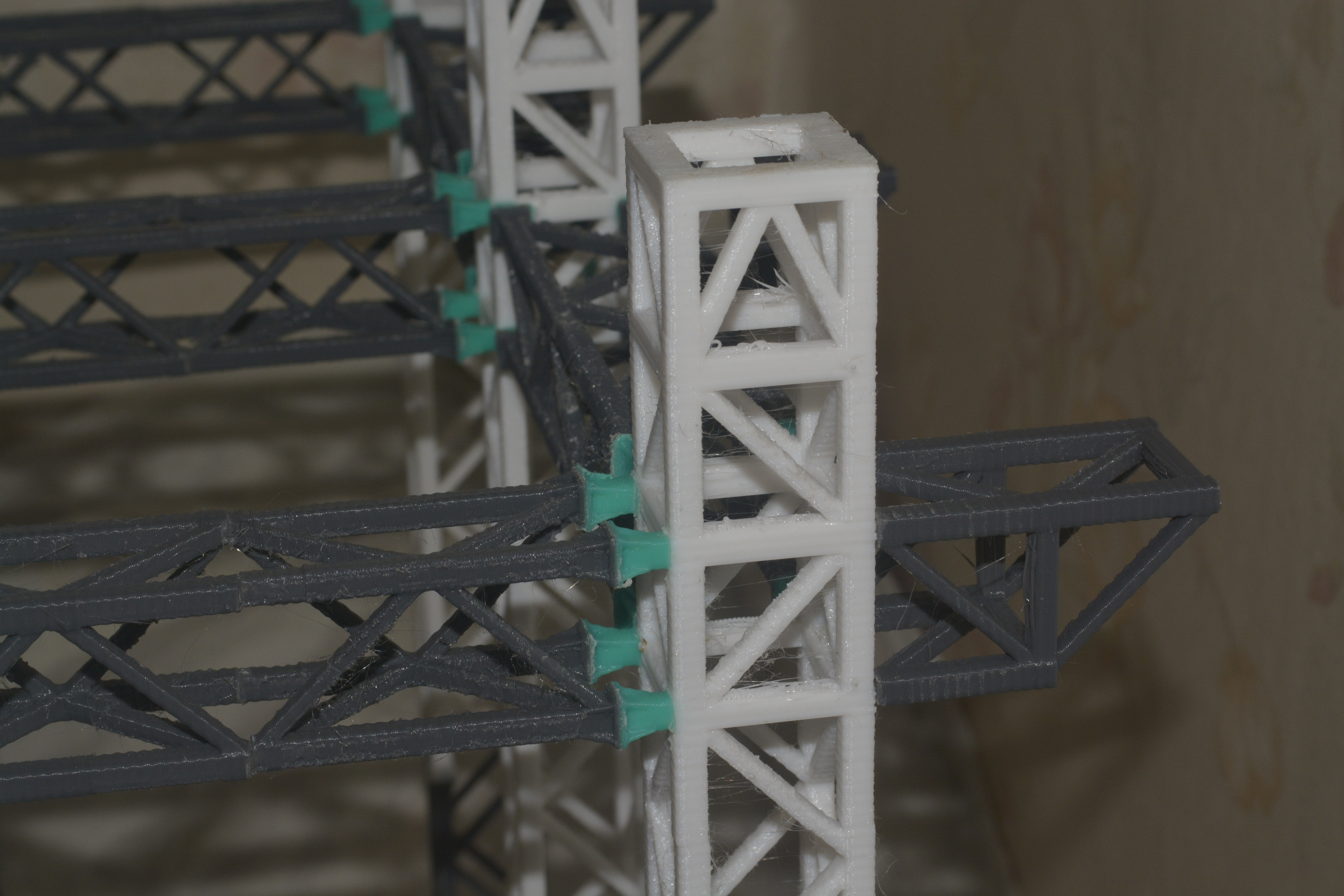

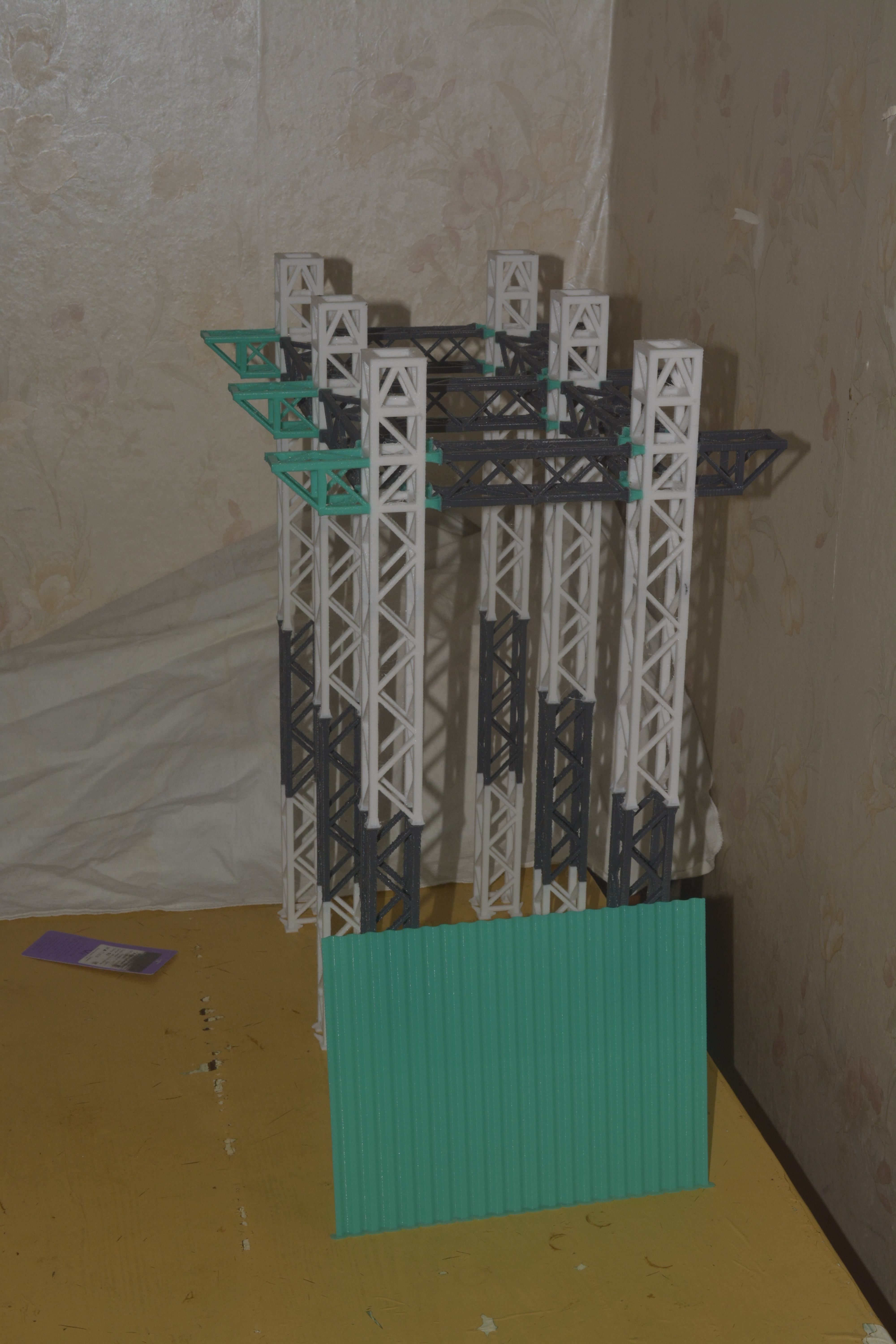

Поначалу речь шла о его восстановлении, но в процессе разговора стало понятно , он должен быть транспортабельным , так как выезжает на разные выставки по всей территории нашей необъятной России матушки , не исключено, что и не только.  А так как этот макет был сделан из состава похожего на гипс, то этот вариант отмели сразу и было решено встретиться за круглым столом по вопросу создания макета с нуля. По прошествии некоторого времени был закуплен пластик производителя Bestfilament и понеслась.

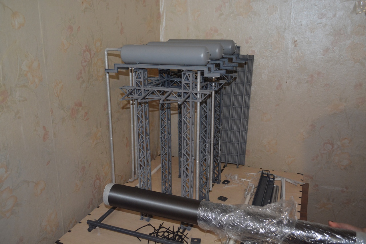

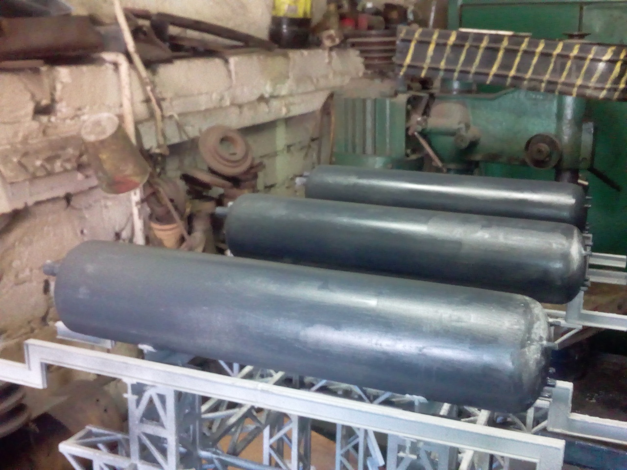

Самое сложное пройдено, сказал я себе, но нас так просто не возьмёшь, самое интересное было ещё впереди. С резервуарами особых проблем не было, единственное никак не мог определиться как их сделать, но после некоторых проб, ошибок и умозаключений они были водружены на свои законные места.

В изготовлении подставки я принимал косвенное участие, замоделировал, посмотрел как она будет выглядеть и отдал подготовленные файлы в соответствующем формате на лазерную резку. Пока это всё примерялось, что то приклеивалось, паралельно шла печать и склейка составляющих лестничных маршей. Ну и когда дошла  очередь и до них далее шла примерка.

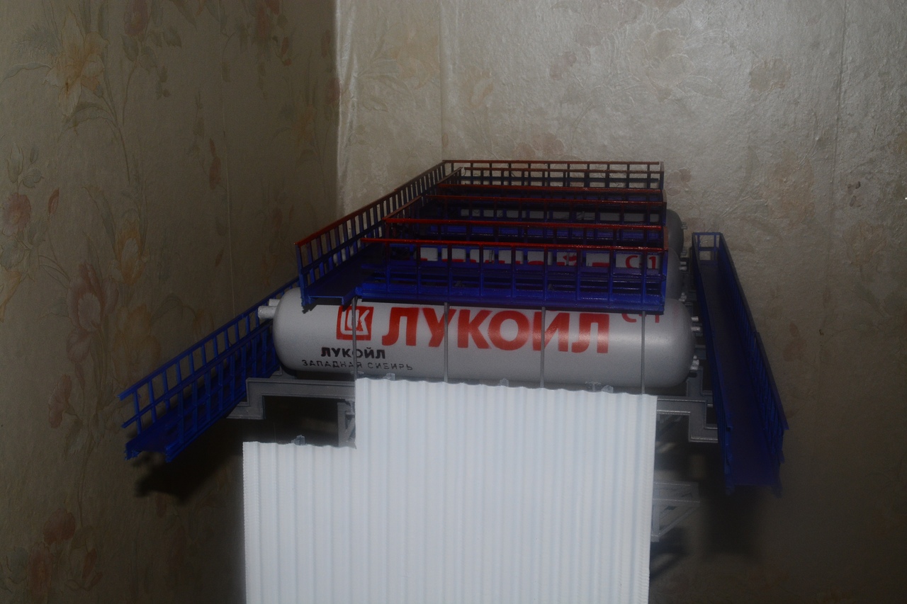

Переднюю часть лестничного марша пришлось полностью переделывать, причём мною это решение было принято, после того как она была покрашена и готова к стыковке,  мне видите ли не понравилось как она шла чуть не в размер (но это далее). На фото тот самый лестничный марш.

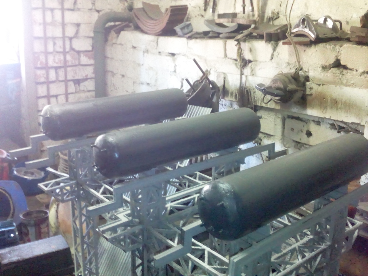

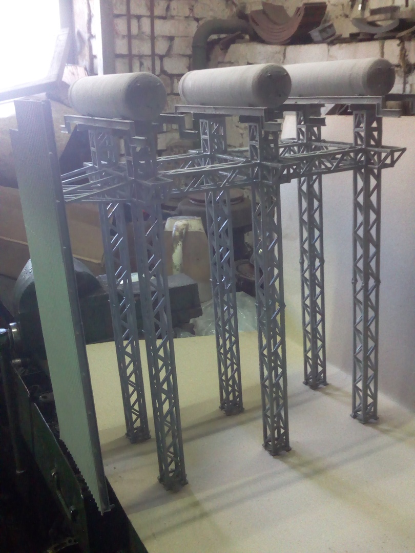

По продолжению, пока я сводил переднюю часть, трубопровод был в процессе полным ходом, конструкция была полностью загрунтована краской, сделано это было для  выделения косяков на которые стоило обратить пристальное внимание.

 Дальше мне требовалось шпатлевать и готовить под финишную грунтовку. Вопрос был довольно интересным, так как перед этим все же требовалась обработка, после шкуринга наждачной бумагой разной зернистости понял, что это выход , но немного не то, как быть с труднодоступными местами ?! Тут меня спас пескоструйный аппарат, вернее такой бочонок с пистолетом который случайно мне попался на глаза когда я забрёл в автомагазин за жидкой и финишной шпатлёвкой. В результате, после пескоструйки и шпатлёвки, желаемый результат стал получаться. Единственное боялся пескоструйкой всё повредить, но нет, обошлось, это не тот случай когда таким аппаратом можно наделать делов.

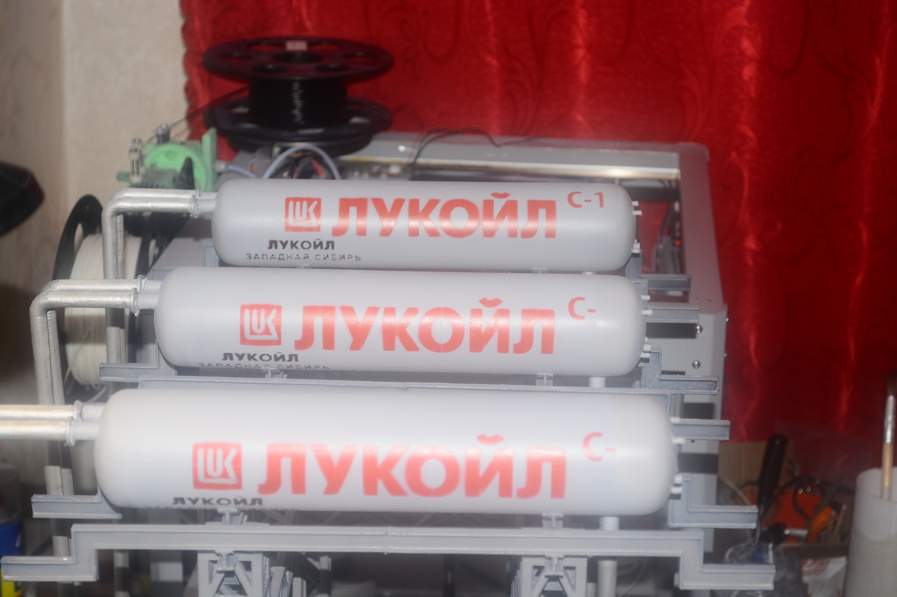

Подошло время заняться нумерацией резервуаров, вернее их исправлением.
Как закалялась сталь из пластика
Примерка , чтобы потом ничего больше не переделывать )
Фух ))) Можно наклеивать плёнку и водружать макет на подставку (подиум)))

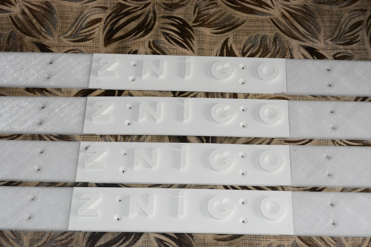

Дальше накладка, с ней тоже всё вышло не так гладко ) после того как изготовил, задумывалось пройти её шпатлёвкой и покрасить, но так как на на накладке буквы выпуклые , то сделать это уже было затруднительно.
В последующем накладка была собрана , покрашена и прикручена шурупами, но курирующему это не очень понравилось. Потому , вариант 1 .
Пробовал обойтись малой кровью и заделал художественной грунтовкой, но снова не то.
В следствии чего, накладка была переделана с нуля, с условиями, съёма букв если их надо освежить, накладка также должна сниматься для замены плёнки которая на неё наклеена.Финал )))))

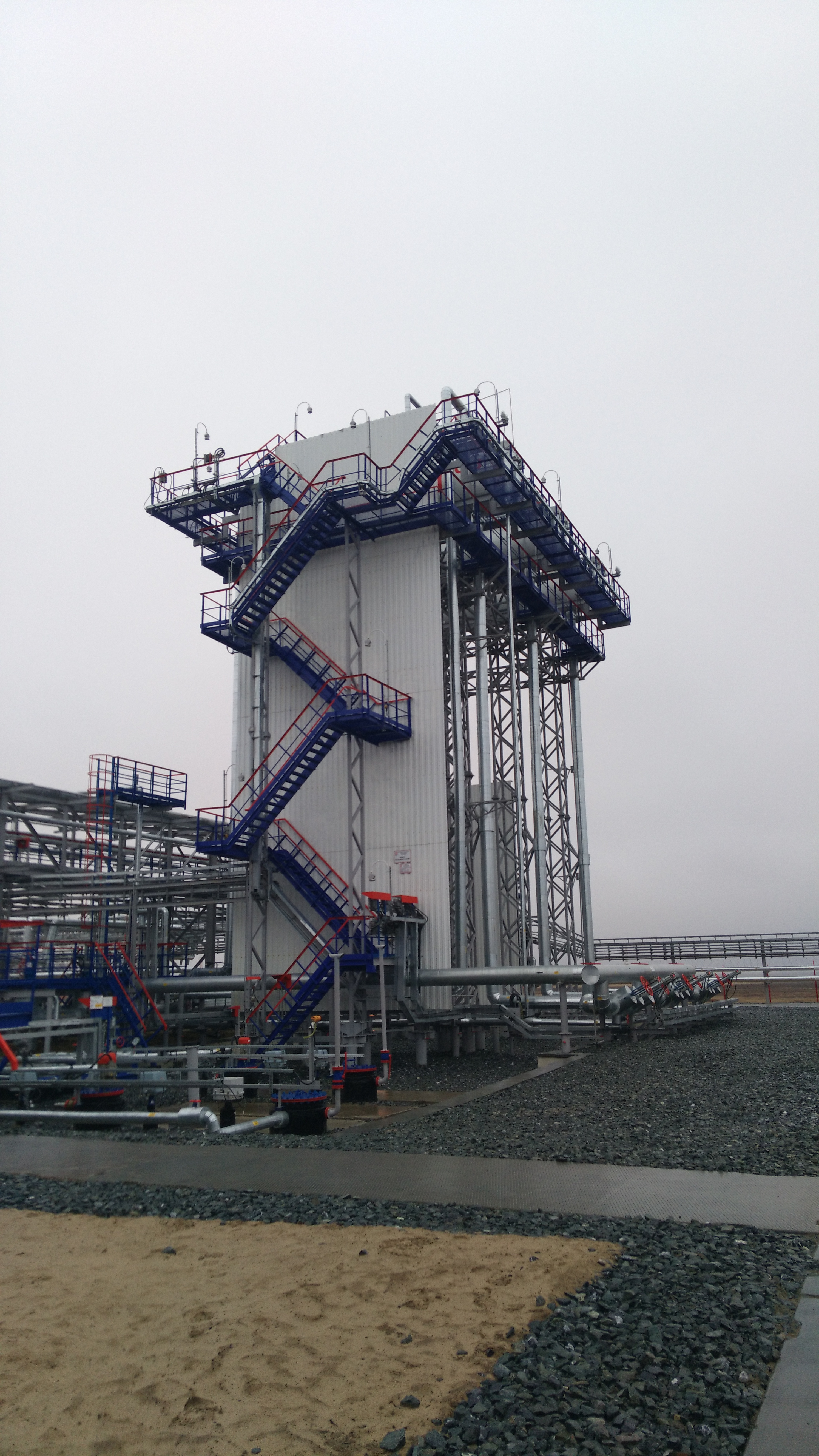

Да и та самая конструкция в реале
