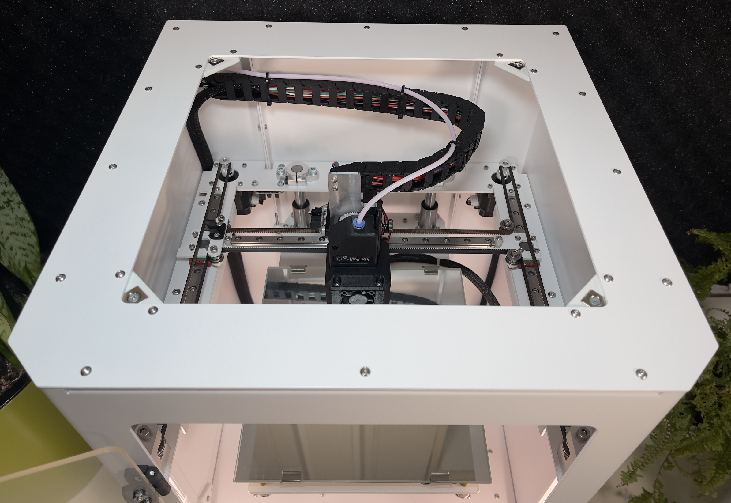

    По его названию уже можно понять, что 200 это размер рабочей зоны стола 200 на 200 мм. А по оси Z рабочее поле составляет 210мм. Я из тех людей, которым проще склеить модель из несколько кусков. Чем переплачивать огромные деньги за принтер с большим столом. Чтобы раз в год напечатать что-то по больше. За много лет жизни с 3Д принтером мой опыт показал, что для домашней печати и малого бизнеса вполне хватает стола 200 на 200мм.
    Но давайте я начну с самого начала. Все началось с того, что мой друг зная, как я не люблю темные и мрачные принтеры. Порадовал меня новостью о том, что на рынке появился принтер белого цвета.
Я заинтересовался и начал искать о нем информацию. И так как модель была свежая, информации было очень мало. Узнал я только что кинематика у него H-bot экструдер Директ и он белого цвета. По этой информации было понятно не все и я захотел это исправить. После чего начал просить производителя дать мне принтер на обзор. Длилось это около трех месяцев и вот наконец то настал день, когда я поехал за принтером.
Первый взгляд, комплектация и внешний вид.
Такого я не ожидал 3D принтер Vector 200О комплектации долго говорить не буду. Пока я пишу статью производитель еще ищет идеальный вариант цены и комплекта. По этому в будущем что-то может измениться. У меня была комплектация как на фото. Только еще катушка ПЛА пластика 0.75 кг.
На счет внешнего вида. Говорят, что все это вкусовщина. И на вкус и цвет все фломастеры разные. По этому тут уже решайте сами, нравится вам или нет. Мне вот безумно нравится.Такого я не ожидал 3D принтер Vector 200Привезя его домой и в первый же день заправил катушку TPU от FDplast (кто не знает это один из самых гибких резиноподобных филаментов в России). И о чудо! Из коробки. Без каких либо настроек. На профиле от производителя, у меня получилась очень качественная печать. Такого я не ожидал 3D принтер Vector 200На моем старом принтере был сломан обдув модели. И у меня прилично так накопилось проектов, для которых нужен был обдув. И тут началось! Месяц практически днем и ночью принтер работал не покладая сопла.

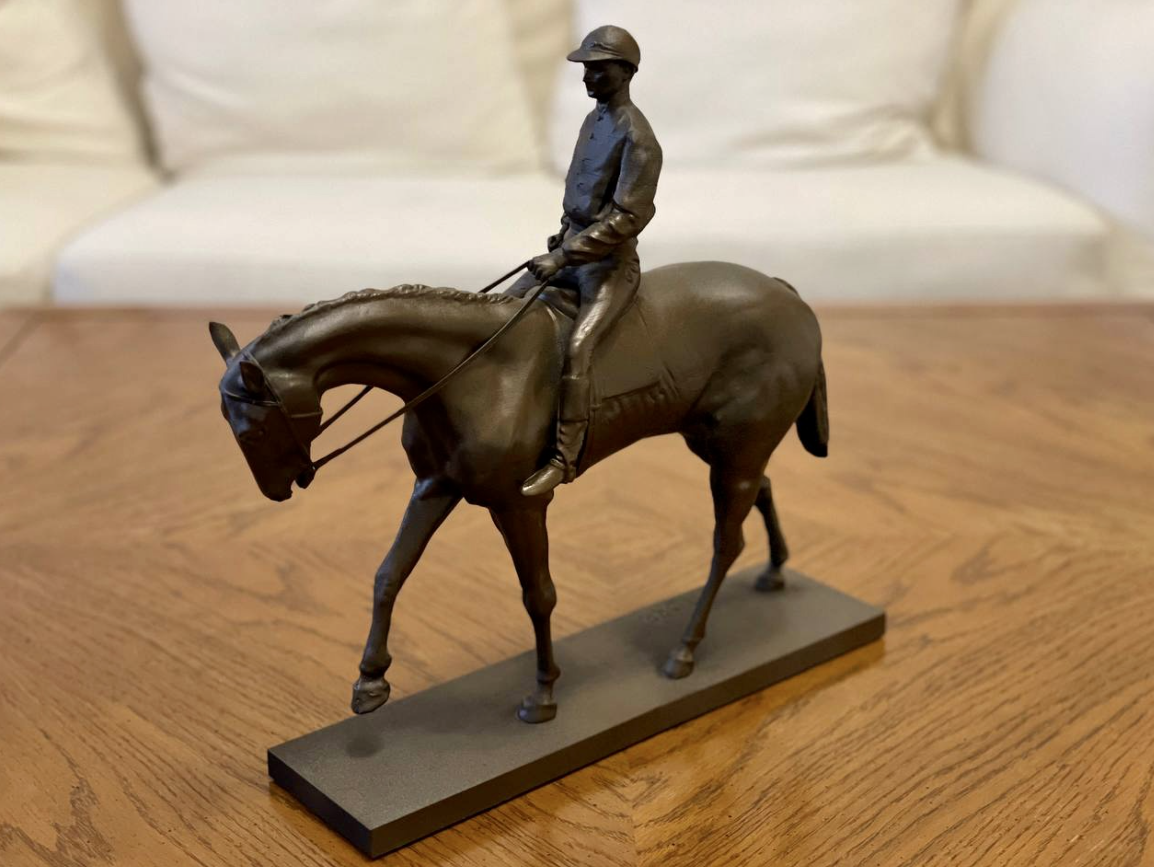

    Это были еще не все детали. Многие сразу же отправились к моим друзьям и я не успел их сфотографировать. Но был один очень большой проект, который я немного по фоткал.
Друг смоделировал на iPad всадника с лошадью и его длинна составила без малого 40 см. Из-за чего вся модель была порезана на 13 кусков и напечатана с высотой слоя 0.15мм. А мелкие детали вообще с высотой слоя 0.05мм. Таких всадников нужно было два. И это заняло у меня полторы недели, почти круглосуточной печати.Такого я не ожидал 3D принтер Vector 200Все детали лошади были напечатаны из АБС пластика. И на примере хвоста очень наглядно видно, что не смотря на АБС и малую область соприкосновения со столом хвост не упал. А все это благодаря точной подачи директ экструдера. На боудене у меня не получалось так печатать. Сопло постоянно цеплялось за какие-то неровности и наплывы пластика. Что приводило к сбиванию тонких деталей. Такого я не ожидал 3D принтер Vector 200На этом фото заполнение печаталось со скоростью 80мм в секунду. Качество можете оценить сами.
После того как я напечатал две лошади автор модели склеил все части (хочу заметить что он никогда раньше не сталкивался с печатью и все делал впервые). Такого я не ожидал 3D принтер Vector 200После чего нанес тонкий слой эпоксидной смолы и немного прошелся мелкой наждачной бумагой.Такого я не ожидал 3D принтер Vector 200Нанес сначала слой черной грунтовки.Такого я не ожидал 3D принтер Vector 200А затем покрыл краской, которая пытается выглядеть бронзой.Такого я не ожидал 3D принтер Vector 200Итогом всех этих манипуляций, вы можете насладиться на картинке ниже.Такого я не ожидал 3D принтер Vector 200И еще несколько для наглядности.Такого я не ожидал 3D принтер Vector 200Такого я не ожидал 3D принтер Vector 200Учитывая, что после покупки я ничего не настраивал и не допиливал высокоточным напильником. Результат меня порадовал.
Полезные фишки принтера.
  1. Принтер с коробки идет с модулем авто-отключения. Это немаловажная опция. Так как в случае какой-то  поломки принтер выключит сам себя и предотвратить возгорание, самоуничтожение или что-то еще:). Бонусом авто-отключения идет кнопка на лицевой панели. С помощью ее очень удобно включать и выключать принтер. Особенно когда он стоит плотно к стене, нужно протискивать руку и на ощупь искать кнопку. Поверьте я знаю, о чем говорю.Такого я не ожидал 3D принтер Vector 200
  2. У него есть грамотная подсветка, которая не бьет в глаза и хорошо освещает модель. Это одна из очень полезных вещей, которую обычно все доделывают сами. Но тут все идет заводское и нам остается только наслаждаться жизнью.Такого я не ожидал 3D принтер Vector 200
  3. Моя любимая фишка, которую не все поняли. Так сказать не баг, а фича. Держатель катушки находится внутри принтера и туда помещается только 750-грамовая катушка. А что же делать если у нас килограммовая? Легким движением руки открываем крышку, которая держится на неодимовых магнитах и переворачиваем ее. Вуаля у нас помещается любая килограммовая катушка. Еще меня порадовало крепление не сзади, а сбоку. (Ненавижу крепление сзади) Но если уж вы решили зарабатывать этим принтером деньги и много печать, то на задней стенке предусмотрены отверстия для крепления катушки на 2.5кг. В общем продумано на все случаи жизни. Такого я не ожидал 3D принтер Vector 200
  4. Из коробки принтер полностью закрытый и готов к печати. Такими пластиками как АБС, Нейлон и так дальше. И так как я в 95% печатаю АБС, то соответственно обращал на это внимание не в последнюю очередь.Такого я не ожидал 3D принтер Vector 200

  • Все кулеры идут на подшипниках.
  • Провода к голове подключаются через переходную плату. Благодаря чему можно быстро менять нагреватель, терморезистор или вентиляторы.Такого я не ожидал 3D принтер Vector 200
  • Кабель канал не простой, а хитрый. С возможностью отщелкивать сегменты и легким движением руки прокладывать новые провода. Мелочь, а приятно.Такого я не ожидал 3D принтер Vector 200
  • Стол на 220в и он имеет заземление.Такого я не ожидал 3D принтер Vector 200
  • Хороший двухсторонний обдув модели. Мои жизненные тесты показали отличный результат на ПЛА пластике.Такого я не ожидал 3D принтер Vector 200
  • С H-Bot кинематикой сталкиваюсь впервые и раньше у меня были опасения на счет длинного ремня. Мол, он может растягиваться и влиять на печать. Опасения не подтвердились. Оказалось что рельсы Hiwin весьма хорошее решение. И вам не нужно раз в пол года менять подшипники. Как это бывает на принтерах с валами.Такого я не ожидал 3D принтер Vector 200
  • Даже не знаю есть ли смысл говорить, что точные MGN-9 рельсы HIWIN это не дешевое удовольствие. Которое на прямую влияет на качество и срок службы принтера. Я очень рад, что производитель остановился именно на них. Такого я не ожидал 3D принтер Vector 200
  • В принтере очень мало напечатанных деталей, зато достаточно фрезерованных из алюминия. Что добавляет еще один плюсик в карму.Такого я не ожидал 3D принтер Vector 200
  • Оптические концевики которые не щелкают. Такого я не ожидал 3D принтер Vector 200
  • Полноценный USB для флешки. Да еще какой флешки! Которая не торчит из корпуса. Такого я не ожидал 3D принтер Vector 200
  • Проверенный блок питания от тайваньской компании MEAN WELL на 24 вольта.Такого я не ожидал 3D принтер Vector 200
  • По умолчанию идет терморезистор, которых работает до 300 градусов. Опционально можно установить другой, который работает до 350 градусов. Собственно говоря у меня такой. По этому будут еще интересные ролики с тестами высокотемпературных пластиков. Не забудьте подписаться.
  •  Моторы фирменные Stepperonline.Такого я не ожидал 3D принтер Vector 200
  • Материнская плата Robin nano v3 с тихими драйверами на всех моторах TMC2209.Такого я не ожидал 3D принтер Vector 200
