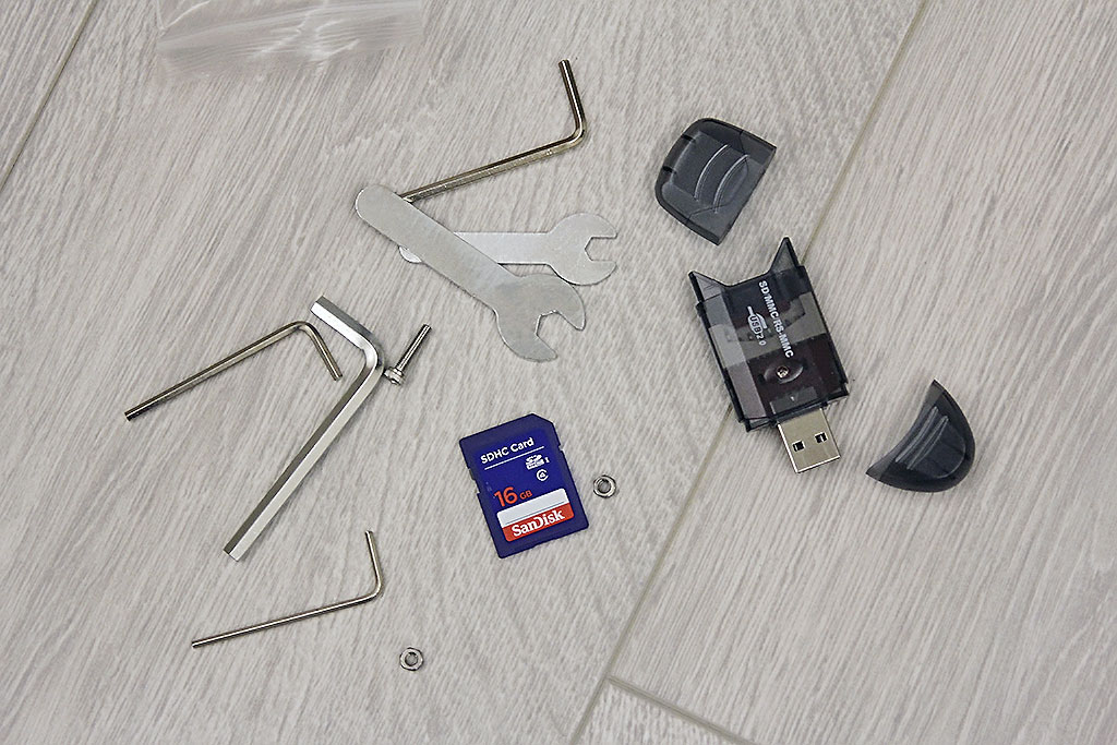

Набор ключиков, винты и гайки для держателя катушки, карта памяти и картридер. Получается в наборе с принтером есть всё, чтобы начать печатать сразу после покупки, удобно.

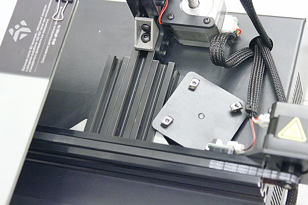

Площадка прикручивается к анодированному профилю 2020 на быстросъемные Т-гайки. Удобная штука, я оценил их когда собирал себе принтер на профиле.

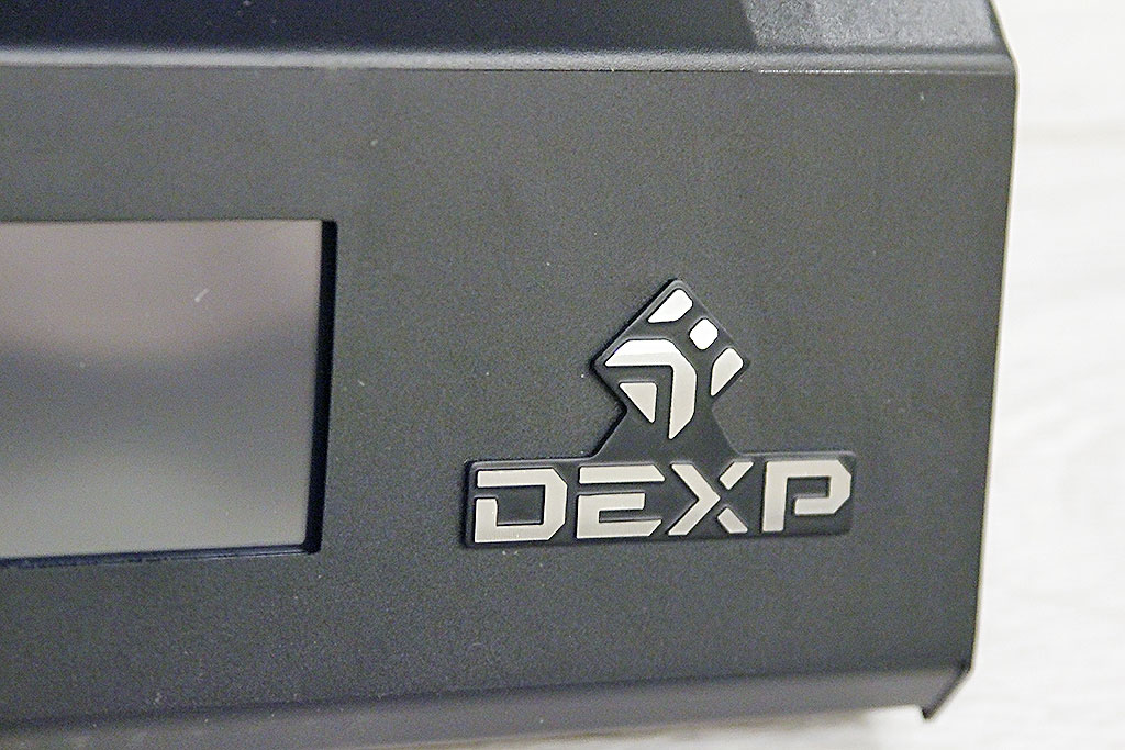

Сенсорный экран и логотип в правой.

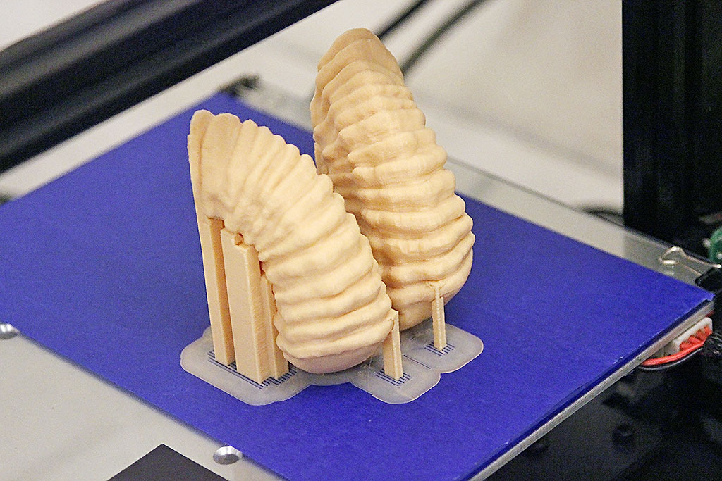

Тонкие вертикальные поддержки чутка неровные, но это никак не скзалось на качестве самого черепа.

Поэтому я просто всё склеил на ДХМ.
Dexp MRS – новый принтер под отечественным брендом от магазина DNS
Вот такой барашек получился.
В центральной части белого черепа заметны некоторые полосы, это единственное место к которому я бы придрался. В целом такие детали даже без обдува печатаются весьма неплохо. Я как пользователь Ultimaker, сказал бы что не хуже. Медленее, да, со своими особенностями, но не сильно хуже. так что принтер годный, для тех кто хочет купить здесь и сейчас в магазине возле дома и получить гарантию. Кстати о гарантии.
так вышло, что мне попался образец с подломленным проводом питания стола. Заметил это я когда печатал ABS, там токи были выше и в какой-то момент внутри провода нарушился контакт и начал в том месте греться.
Вот черная точка. Я сказал об этом представителю магазина, и они обещали все проверить. Кроме того удивились что такое случилось, так как их опытный образец уже напечатал более 1000 часов без нареканий. Но вот, случается всякое... А это в принципе доказывает что образец на обзор никак не готовили, а просто взяли принтер из партии для продажи.
