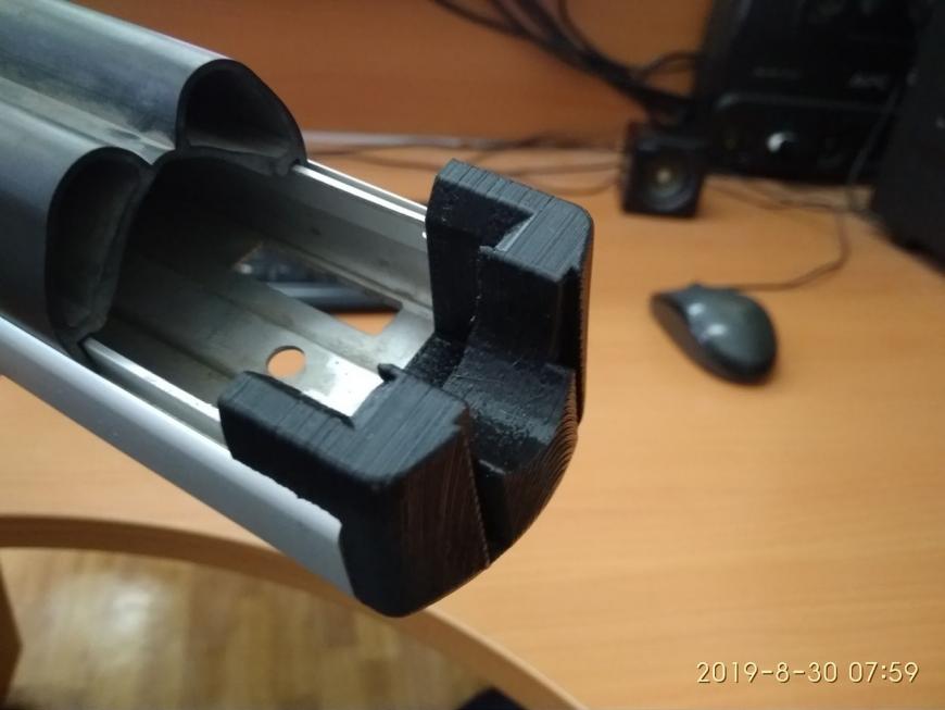

Дальше снимаю размеры, печатаю шаблон для вставки в профиль
Примерка
Лезет, но плохо. Вношу коррективы, печатаю второй шаблон
Теперь отлично. Далее остальная часть детали

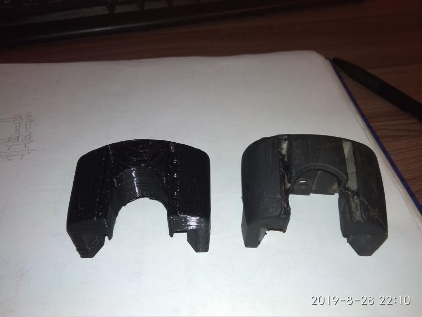

Все везде входит, защелка защелкивается. Чуть подправил положение отверстия под заклепку и в печать слоем 0,2, верх и низ по 5 слоев, периметр 3 слоя, заполнение 15%, скорость 30. Грубый образец печатался 1:17, нормальная деталь уже 3:05.
Слева направо: исходная склееная деталь, грубый образец для примерки, окончательная деталь.
Снятие размеров и создание 3д модели заняло около 2 часов, печать двух шаблонов 2х7 минут, грубый образец 1:17, окончательная деталь 3:05. Стоимость работы и деталей оценил в 2 тыс руб. Думаю еще второй экземпляр запасной напечатать заказчику, пусть будет.
