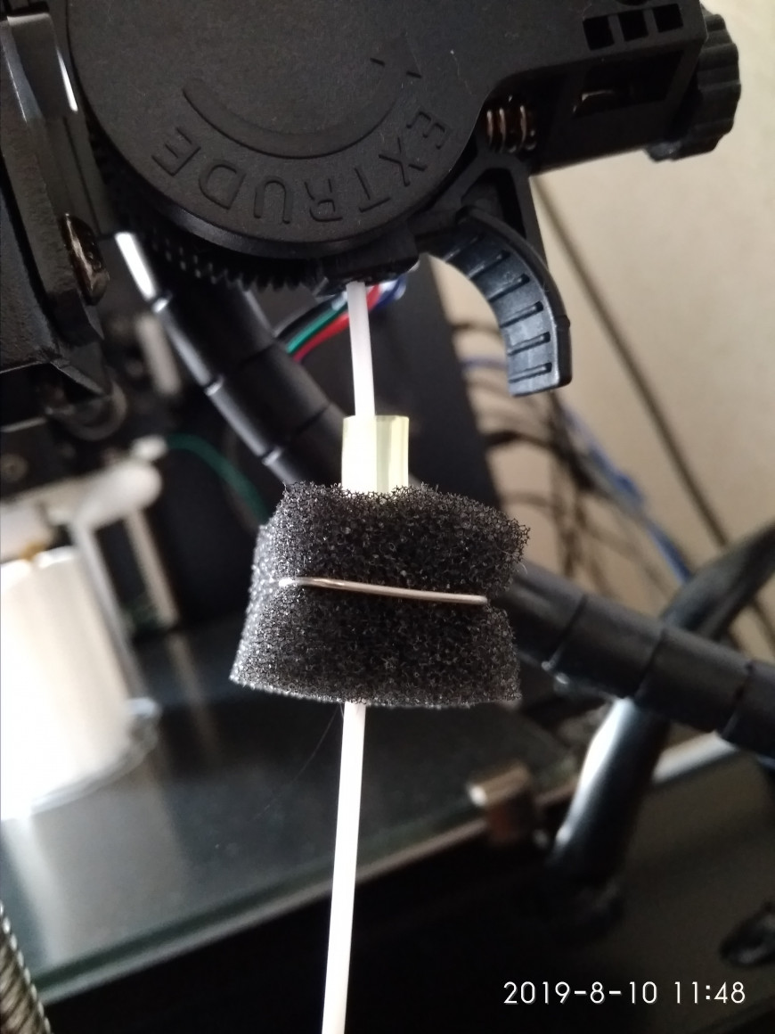

Кусок поролона надрезается до середины, надевается на нить филамента. Т.к. нить имеет толщину и разрез раскрывается, закрываю разрез надев на поролон П-образную скобку-зажим из скрепки канцелярской. Чтобы поролон не зажевало в механизм подачи, сверху надеваю кусок разрезанной вдоль пластиковой трубки, которая упирается в горловину механизма подачи и не дает поролону туда попасть.
