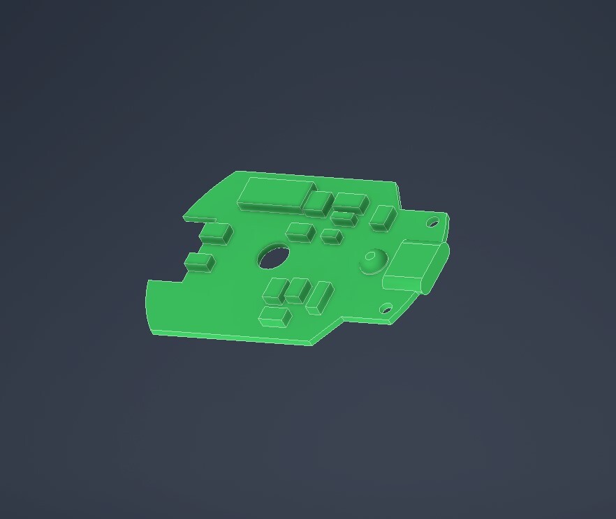

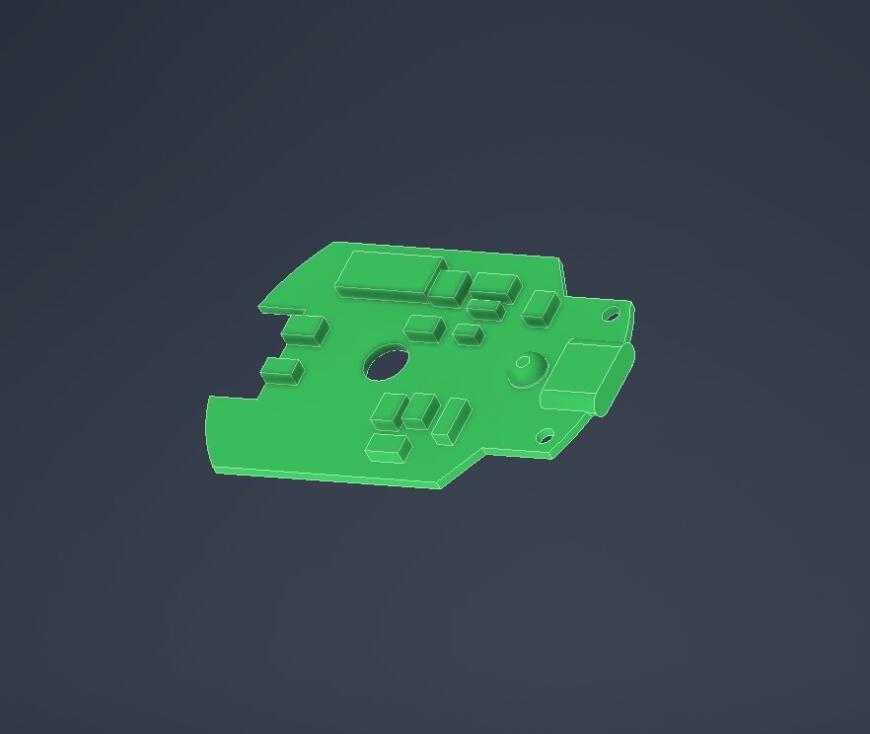

Решил я сделать себе беспроводную зарядку с магсейвом. Стал искать плату с катушкой и магнитным кольцом. пошарился по маркетплейсам и случайно набрел на готовое решение в ДНС за 600руб. Это была автомобильная зарядка на решетку. На коробке написано 15вт. Вытащил из нее плату с катушкой и кольцо под магсейв. Быстренько смоделил платку

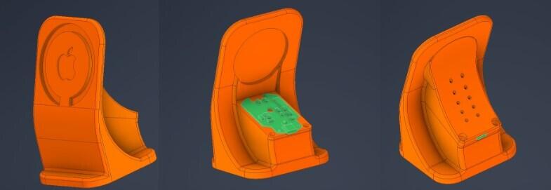

и смоделил корпус

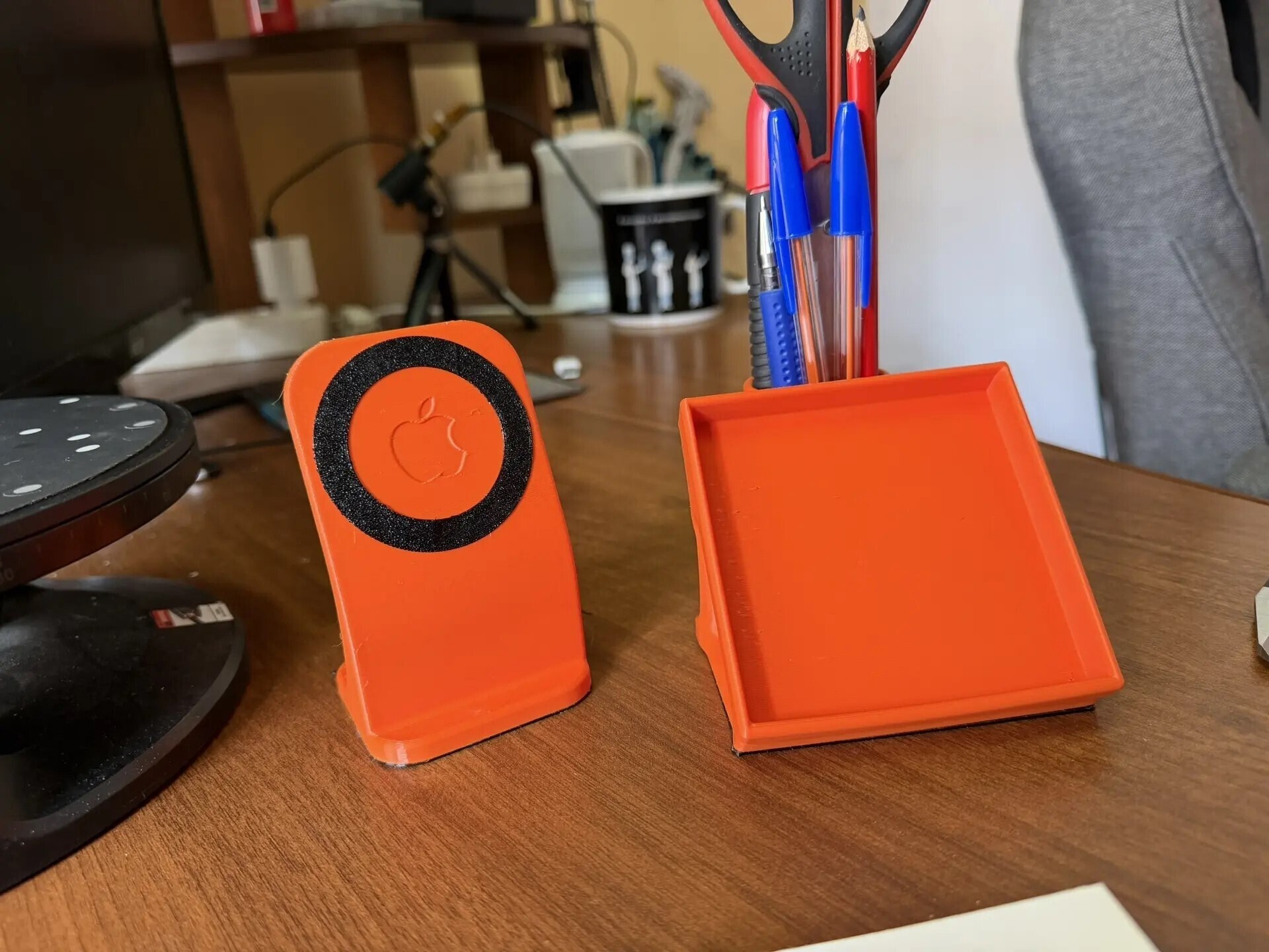

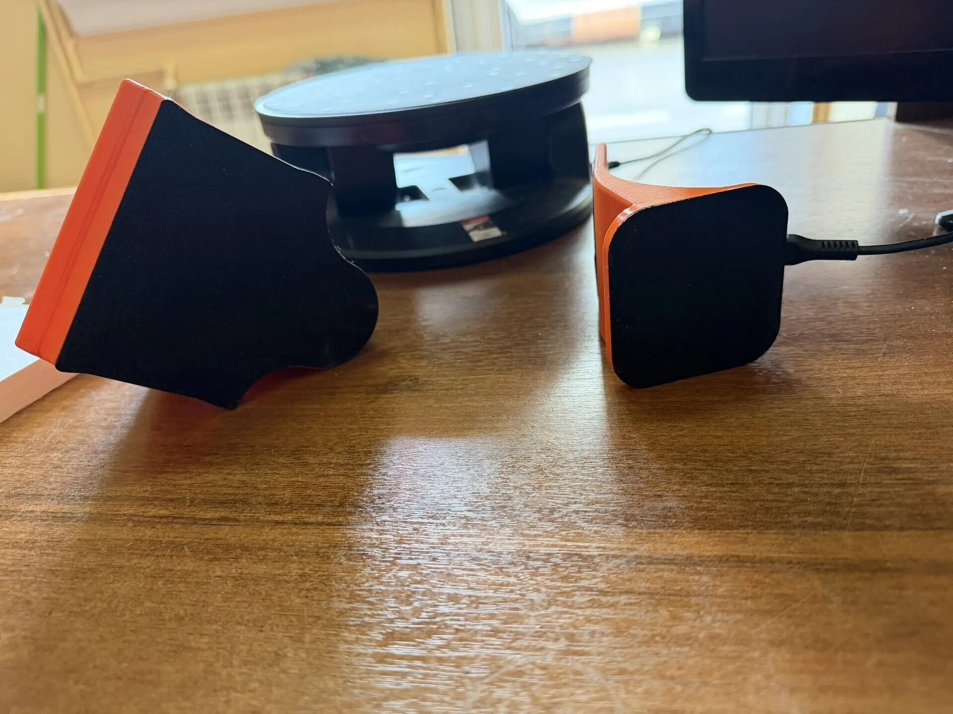

Все собрал в кучу и получалась рабочая штука, телефон держится отлично в вертикальном и горизонтальном положении, зарядка идет, довольно удобно.

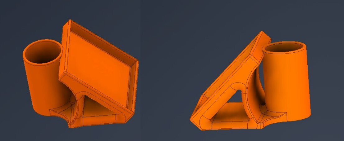

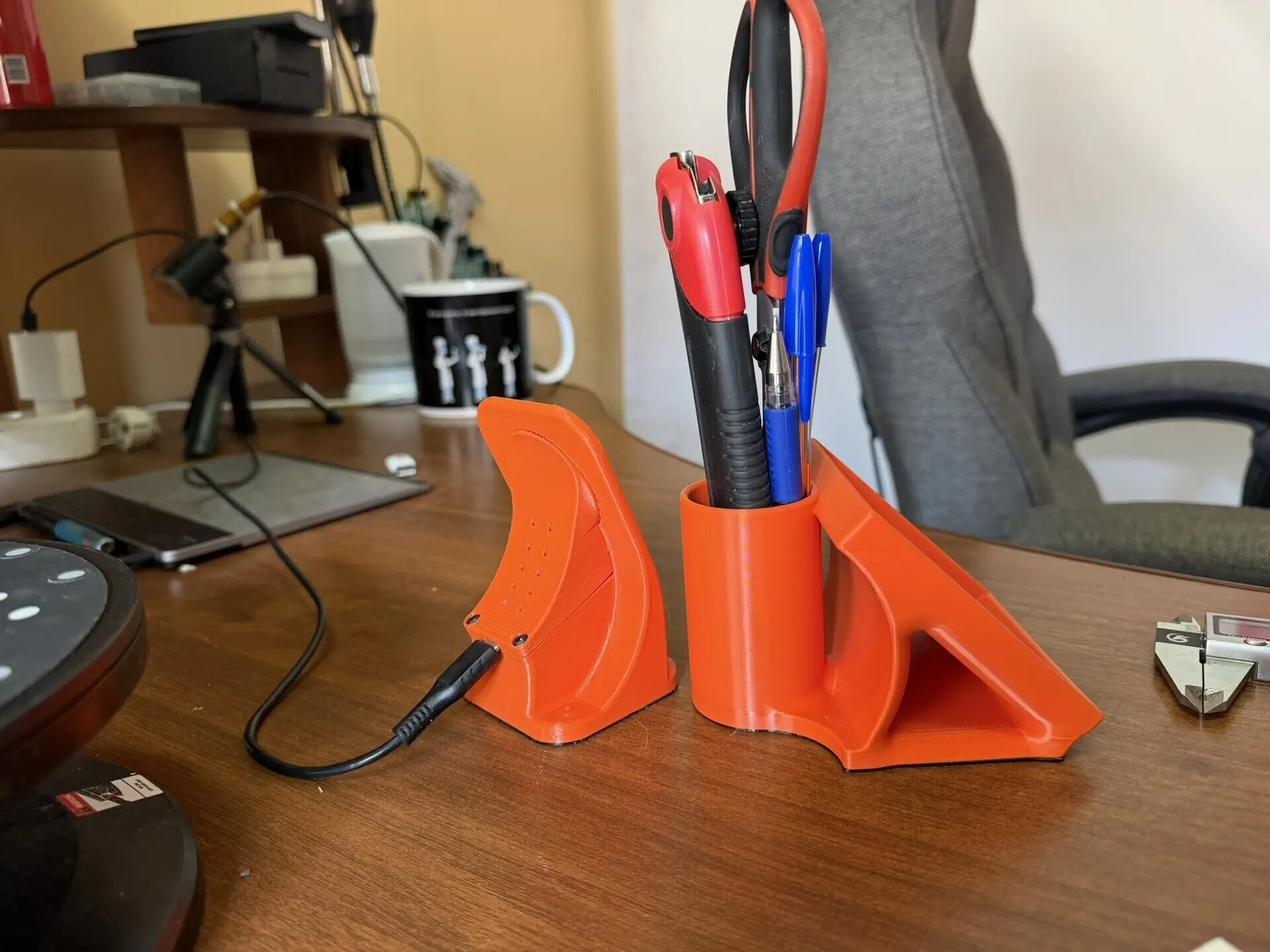

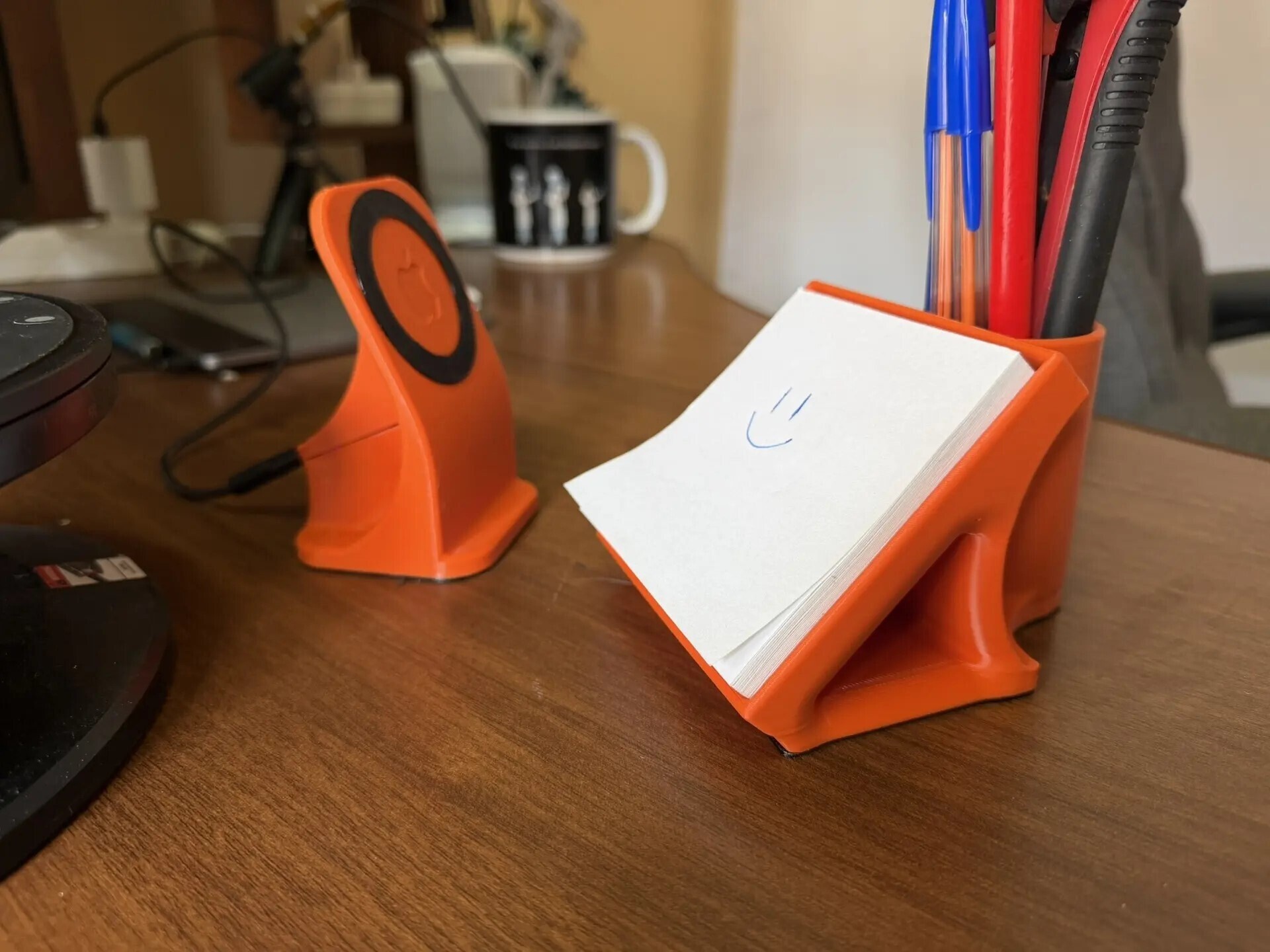

Потом захотелось сделать органайзер в схожем стиле. Замоделил и его.
Отправил в печать уже на флешфордж 5м и через пару часов все было готово.

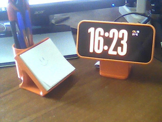

Потом добавил накладку из тпу на магнитное кольцо и донышки моделек, чтоб не скользили. Приклеил на листовой скотч 3M. Держит отлично. Можно было бы и сразу через паузу напечатать, но я их придумал уже когда основное напечатал
Получилось вполне прикольно. Мне нравится, свои функции выполняет.
