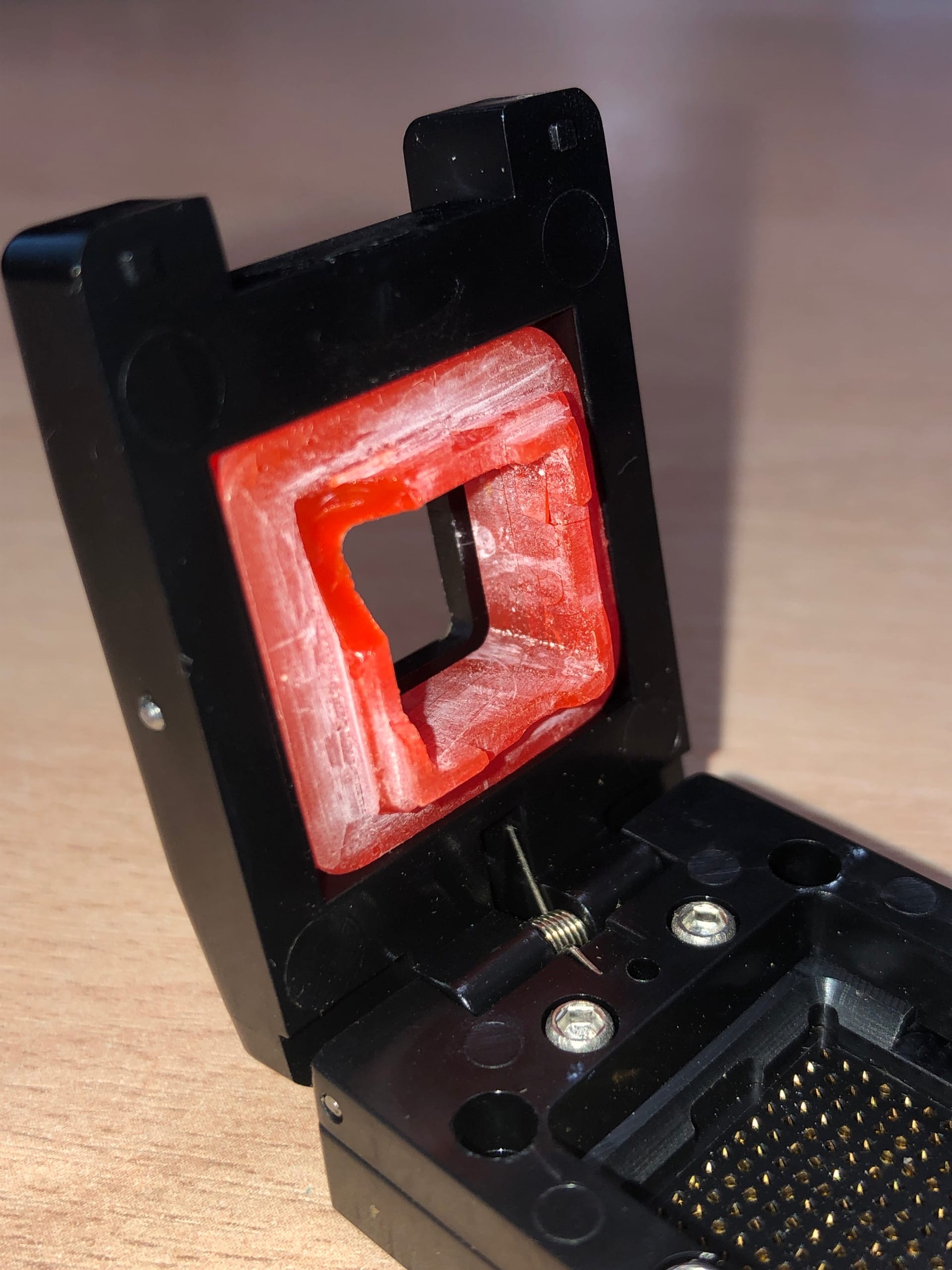

Купил пару литров Fun To Do IB для печати деталей в условиях высокой температурой (до 150 градусов).По заявленным характеристикам полимер подходил и отзывы в интернете не плохие.
Ну что же, долгожданные бутыли пришли.
После пару тестовых деталей оптимальным временем засветки является 12с.
Если меньше 12 сек, то края на детали загибались. Если больше 12 сек, то была сильная усадка, особенно в отверстиях.
После отмывки и последующей засветки, деталь заняла свое месте, правда пришлось не много расширить отверстие. Деталь представляет собой прижим в составе контактирующего устройства для микросхемы для испытания при температуре 125-150 градусов.
С приподнятым настроением засунул устройство в печь на 125 градусов и на выходные ушел домой.
Выходные прошли…
Итог. Деталь раскрошилась и явно поменялась в цвете. Все видно на фото.
Связавшись с представителем (ответили почти сразу), посоветовали увеличить время пост засветки. Ну хорошо, попробуем.
Оставил деталь на все ночь в камере засветки. Итог был такой же, по достижению 125 градусов в печи, контакт пропал. Деталь начала трескаться и стала крайне хрупкой.
Написал представителю, а они передали информацию на производство. Через пару дней пришел ответ, не много меня расстроивший:
«Никита, добрый день!Проблема заключается в том, что печать на Anycubic имеет узкий диапазон световых волн (только 405-410нм), часть свойств полимер утрачивает. В основном все концентрируются на свойствах при нагревании, однако забывают про химическую природу. Фотополимер устойчив к нагреву и к воздействию растворителей, однако должен быть засвечен широким спектром волн в момент печати, чтобы все химические реакции прошли корректно. Широкий спектр волн дают DLP принтеры с классическими ртутными лампами сверхвысокого давления (UHP).Дозасветка, т.е. финальное закрепление широким спектром волн не исправит ситуацию, если печать была произведена в узком спектре волн 405нм, так как химическая составляющая полимера, которая отвечает за устойчивость к высоким температурам, уже была нарушена в момент печати.»
Вроде полимер качественный, но никакой информации, что Photon S не подойдет не находил…
Все же стоит указывать эту информацию.
Наверно никто не виноват в этом, детали без нагрева сохраняли заявленные свойства, но по сути, этот полимер мне более не нужен…Будьте внимательнее при выборе фотополимера.И предварительно запрашивайте у производителя совместимость с вашим принтером. Всем хорошей печати !
P.S. Может кто-нибудь посоветовать высокотемпературный полимер, совместимый с PHOTON S? Спасибо.
