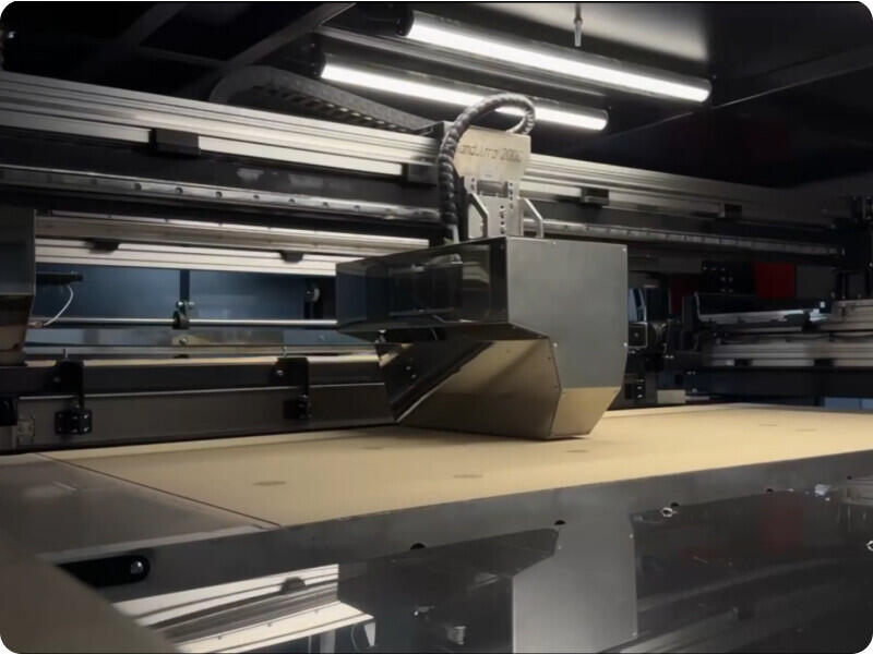

Что представляет собой технология Binder Jetting
Binder Jetting — это технология послойного формирования песчано-полимерной формы непосредственно по цифровой CAD-модели.
В процессе печати на слой кварцевого песка наносится связующее вещество. После завершения печати получается готовая литейная форма или стержень без применения модельной оснастки.
Применение 3D-печати песчаных форм (Binder Jetting) для решения типовых задач литейного производства: экономика, риски и окупаемость
Главное отличие технологии заключается в том, что между конструкторской моделью и литейной формой отсутствует промежуточный этап изготовления оснастки.
По сути, производство переходит от принципа «сначала изготовить инструмент, потом деталь» к принципу «сразу изготовить форму по цифровой модели».

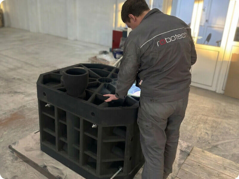

Практический пример: корпус насоса
Показательным примером является изготовление крупногабаритного корпуса насоса со сложной системой внутренних каналов.
При традиционном подходе потребовалось бы:
  • изготовление оснастки стоимостью 500–700 тыс. рублей;
  • срок производства оснастки 6–8 недель;
  • сборка большого количества элементов;
  • высокая вероятность доработок после первых испытаний.

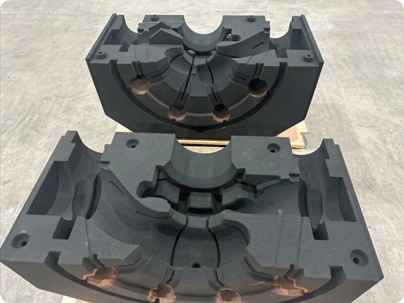

Особую проблему представлял стержень, формирующий проточную часть изделия. Из-за многочисленных переходов от тонких сечений к толстым его сборка классическими методами была крайне затруднительной.
При использовании Binder Jetting конструкция была разделена на технологические части, а стержень был спроектирован «монолитом» с полуформой. Канал между стержнем и формой был продут сжатым воздухом.
Стоимость печати формы составила около 75 тыс. рублей, а время печати — менее 48 часов.
В результате предприятие получило:
  • экономию 400–500 тыс. рублей на оснастке;
  • сокращение сроков на 5–7 недель;
  • возможность быстро вносить изменения через корректировку CAD-модели.
