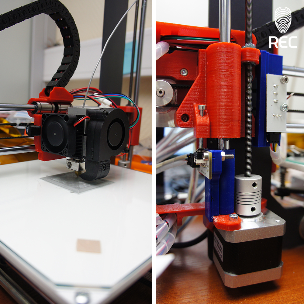

6. 'LEGO для взрослых' или 'Как мы собрали BQ Hephestos'.Приняли в наш сервисный отдел полностью разобранный, упакованный в коробку 3D принтер BQ Hephestos.
У клиента не хватила терпения собрать это чудо техники и горькая ноша упала на плечи мастера компании REC.Собрали и заодно перепечатали пластиком REC RELAX некоторые детали, так как штатные были недостаточно крепкие, а именно: держатели валов по оси z, держатели концевиков по осям z и x. Пришлось, так же заменить одну из шпилек по оси z из-за производственного брака резьбы. Организовали качественный кабель-менеджмент.
Желаем удачной печати нашему клиенту!
