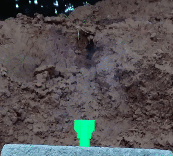

Периодически в СМИ появляются сообщения о 3D печати различных элементов ракетных двигателей, но мы пойдем дальше и напечатаем сразу двигатель, да что там двигатель, сразу ракету и напечатаем. Хотя нет, не сразу, вдруг что-то пойдет не так, а нам только и не хватало обвинений в нарушении ДРСМД и прочих пактов о нераспостранении. Так что пилим ракеты пополам и разворачиваем внутрь пусковых установок. Двигатель бессопловый, с каналом, топливо - карамель, NYLON SC2 V0, электрозапал. 3-2-1-контакт.Другие материалы оказались менее стойкими, но также не загорелись. Распространение огня в канале происходит изнутри наружу и несгоревшее топливо до последнего момента теплоизолирует оболочку двигателя. Результаты скорее иллюстрируют удельную теплоту плавления, чем антипиреновые свойства. Слева-направо: PLA, Nylon SC, PETG, ABS FS.Усложняем условия, убираем канал, получаем гипотетический торцевой, бессопловый двигатель, на практике скорее всего бесполезный, но для наших испытаний подойдет. Электрозапал уже не нужен, сойдет и обычный фитиль. PETG загорелся.PLA загорелся. В сумерках лучше видно пламя, но переделывать остальные видео ради картинки пожалуй не буду, просто учту на будущее.U3 ABS FLAME STOP потух после выгорания топлива.

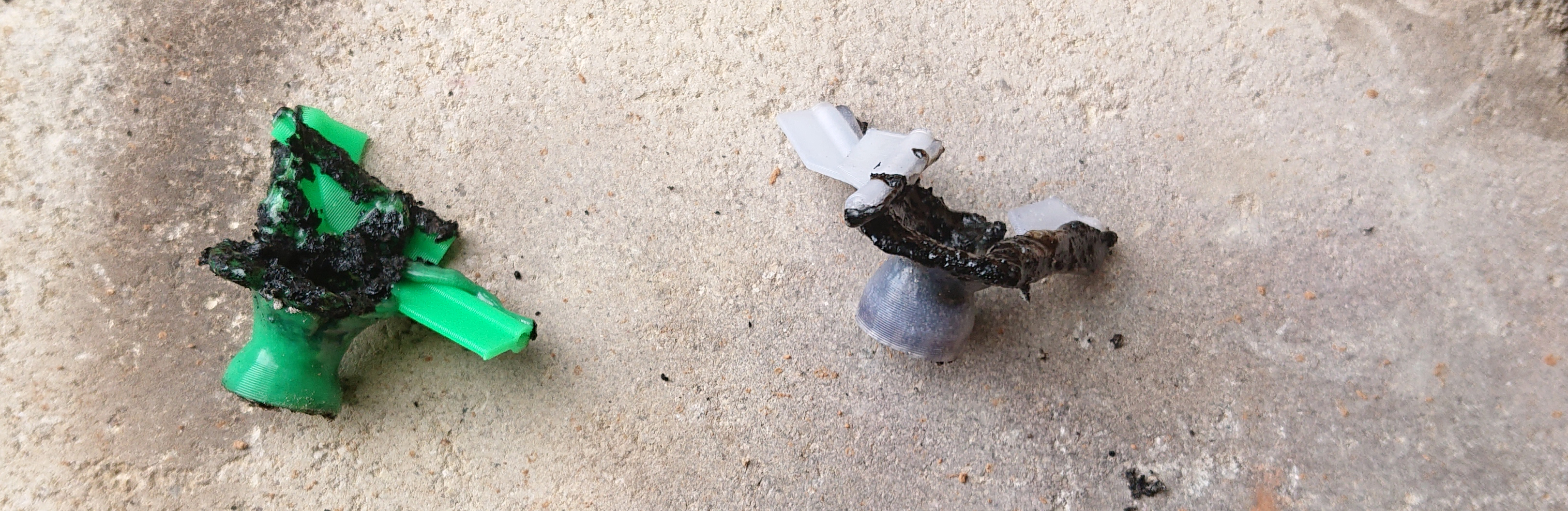

NYLON SC2 V0 не потух, но только потому, что даже и не загорелсяТакже самохатуханием отличились U3 NYLON SUPER и U3 NYLON SUPER CARBON M3. (картинка в aPNG, у всех отображаться не обязана)Останки на фото, слева-направо, сверху-вниз: NYLON SC2 V0, PETG, U3 ABS FLAME STOP, U3 NYLON SUPER CARBON M3, PLA, U3 NYLON SUPER.

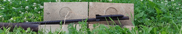

По результатам испытаний абсолютным рекордсменом был признан NYLON SC2 V0, зажечь даже таким способом его не удалось. 2 место разделили остальные нейлоны и U3 ABS FLAME STOP, которые затухали после выгорания топлива. На последнем месте PLA и PETG, которые продолжали гореть еще некоторое время. На этом испытания антипиренов закончены, но заканчивать пост вялыми ракетными двигателями не хотелось. Поэтому развернем агрегаты на 90 градусов и продолжим. Памятуя о ДРСМД используем арматуру в качестве якоря и пылесос вместо аэродинамической трубы. Пластик U3 ART PLA PHOSPHORUS NEUTRAL (а почему бы и нет?).
Маловата арматура, добавим еще. Пластик PETG.Вот и первая авария на старте (а у кого их не было), ракета разлетелась вдребезги (хорошо что гифки без звука). Вряд ли из-за того, что обдув забыл включить. Но петг мне и по другим причинам не нравился, PETG. Тут наверное самое время крупным шрифтом вставить предостережение.

Продолжим. ABS FS развалился (расслоился) на 2 части еще при создании канала, поэтому был забракован и сожжен по частям, а SC2 V0 такого размера на моем принтере печататься не хотел, отваливался от стола. Отношу это не к качеству материала, а к недостаточному техническому оснащению (лени, неопытности, криворукости).
Мы же продолжим и развернем еще на 80 градусов (мы же не хотим, чтобы расплавленный пластик упал нам на голову).
Самое время назвать победителя отборочного тура, им становится U3 HP PLA MANDARINE FLUORY... Ну во первых красиво, во вторых экологично (что, правда, в последнее время ставится под сомнение), а в третьих не зря же мы его в превью поста вынесли (чеховское ружье). Поджечь его в условиях набегающего воздушного потока мне не удалось, поэтому и с этой точки зрения я спокоен. В качестве боевой части (балласта) используем хлорид натрия. Модель не даю, поскольку серьезных расчетов не производилось и рекомендовать сырую поделку не хотелось бы, если есть специалисты по теме, было бы интересно услышать их мнение.
