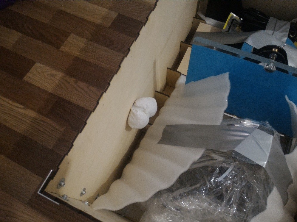

Коробка, в которую был запечатан принтер, достойна пары предложений. Сразу видно, что она сделана из фанеры, нарезанной на лазере и усилена алюминиевыми уголками. На вес совсем не тяжёлая, а на вид очень надежная, ничего в ней не брякает и не звякает. Открыв коробку, я увидел надежно закреплённый принтер в специально вырезанных под его геометрию ложементах. Надёжное закрепление обеспечивала фанерная прижимная пластина и четыре винта на М6.
Даже коробка с комплектным PLA-пластиком была закреплена на винты к крышке ящика (такое инженерное решение меня немного развеселило). К прижимной пластине на армированный скотч были прикручены те самые ништяки:

Освободив принтер от оков упаковочного материала, я стал думать куда его определить в своей небольшой квартирке. У меня всего 2 стола, один обеденный другой компьютерный и ни на одном из них места конечно же не хватало. На помощь пришёл всё тот же упаковочный ящик. Стоит на нём принтер очень надежно, ничего не шатается и не вибрирует.

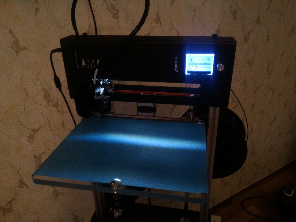

Через блок питания подключил принтер в сеть и щёлкну кнопкой включения. Загорелся экран приветствуя меня Marlin прошивкой, и белая LED подсветка осветила механизмы LAMы. Выглядит это конечно футуристично! Жалко, что из меня фотограф не очень и фотографии врятли передадут всю красоту конструкции…

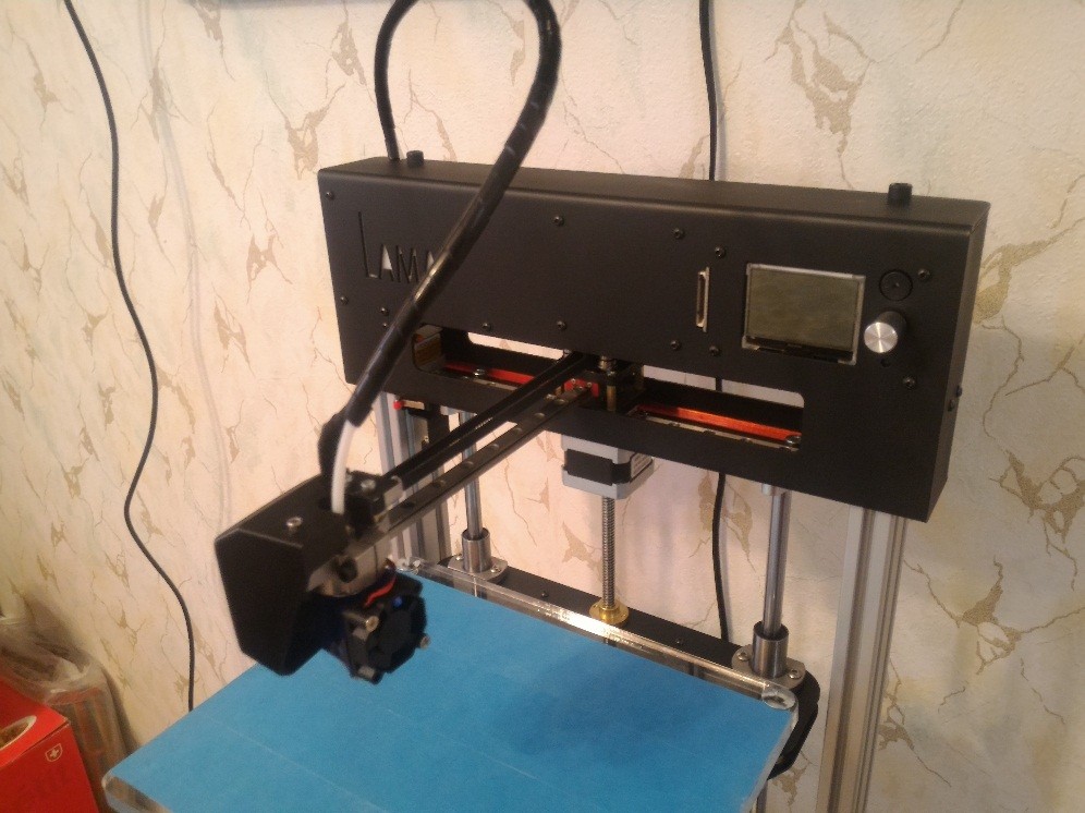

Во-первых, модифицированный H-bot. Такой схемы я пока не встречал ни у одного принтера, и поэтому с опаской относился к ней. Но неделя активного использования показала, что опасения напрасны. Механика осей X и Y замечательно отрабатывает все команды программы.
А вот довольно интересное решение по фиксации ремня. Вместо обычных пластиковых стяжек в конструкции использованы алюминиевые зажимы для троса. Мне это решение кажется очень надежным.
Во-вторых, стол. Стол не подогреваемый (говорят можно укомплектовать подогреваемым за отдельную плату), но я и не собирался печатать чем-то кроме PLA. В этом вопросе конечно же надо исходить из задач, лично я намучался с ABS-пластиком на рабочем принтере и больше с ним связываться не хочу. Для моих задумок достаточно свойств PLA и SBS пластика. А вот конструкция стола интересна. Сама платформа — это квадрат толстенного и идеально ровного оргстекла, который через три регулировочных винта прикручен к треугольному основанию. Хоть основание и выглядит весьма ажурно, но за счёт своей конструкции имеет высокую жесткость (специально пробовал давить на конец стола, так он даже не прогнулся).

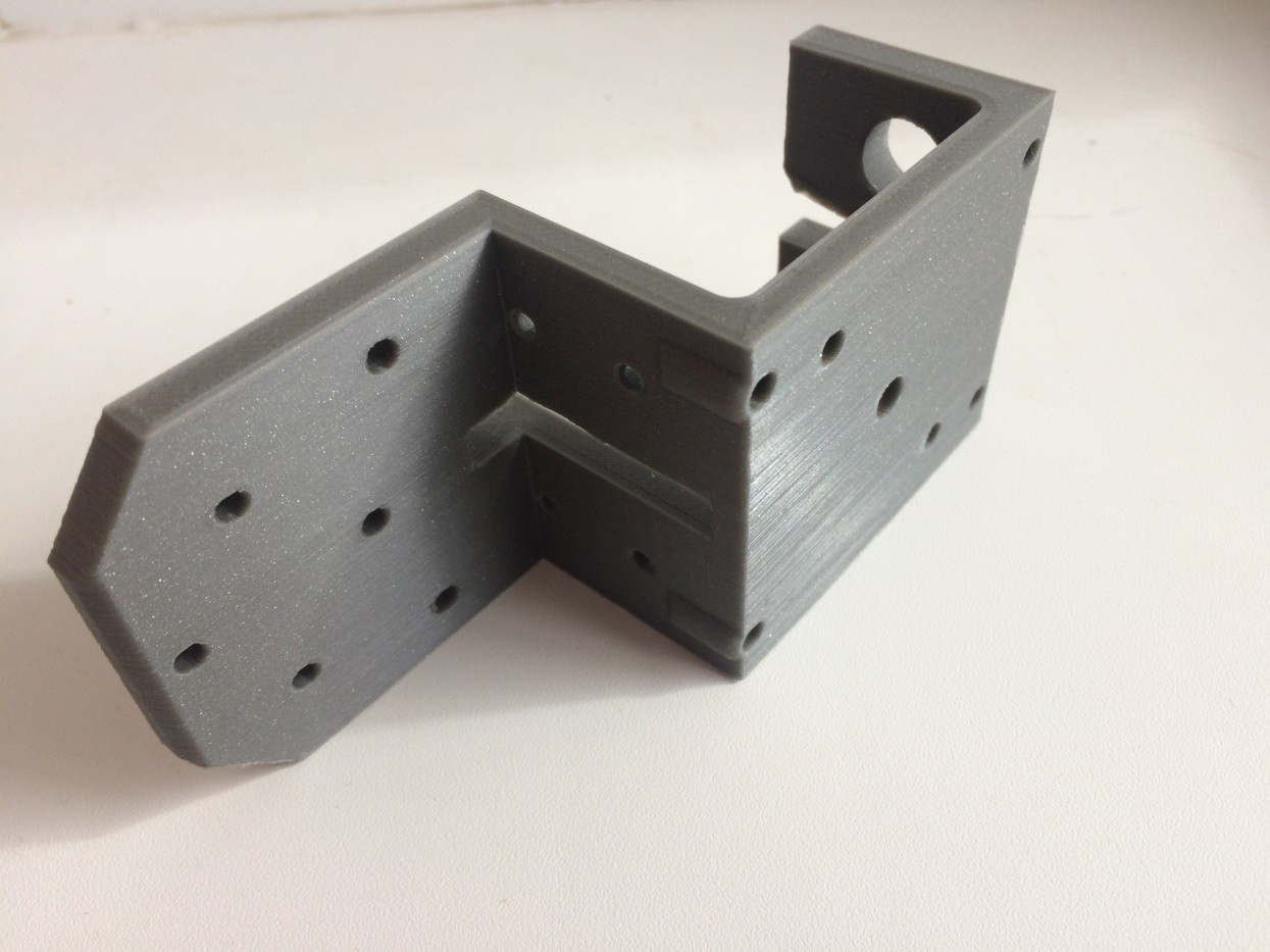

Печатает моя LAMA просто шикарно! Вот пара фоточек работ:
