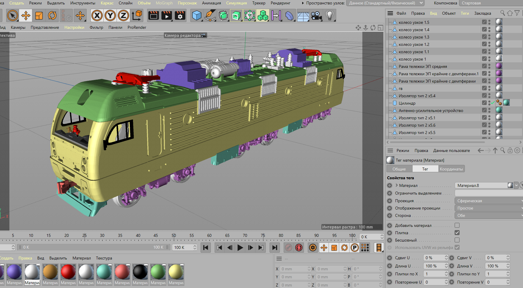

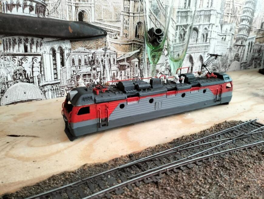

Идеей разработать КИТ-набор мы вдохновились 3Д-моделью, купленной на одном сайте.
После покупки было решено ее доработать и сделать из нее КИТ-набор. В итоге была переработана каждая деталь, адоптирована под 3Д печать на FDM-принтере, распечатано несколько заготовок.
Надо признаться, мы даже не сомневались в качестве 3Д-модели, а зря...

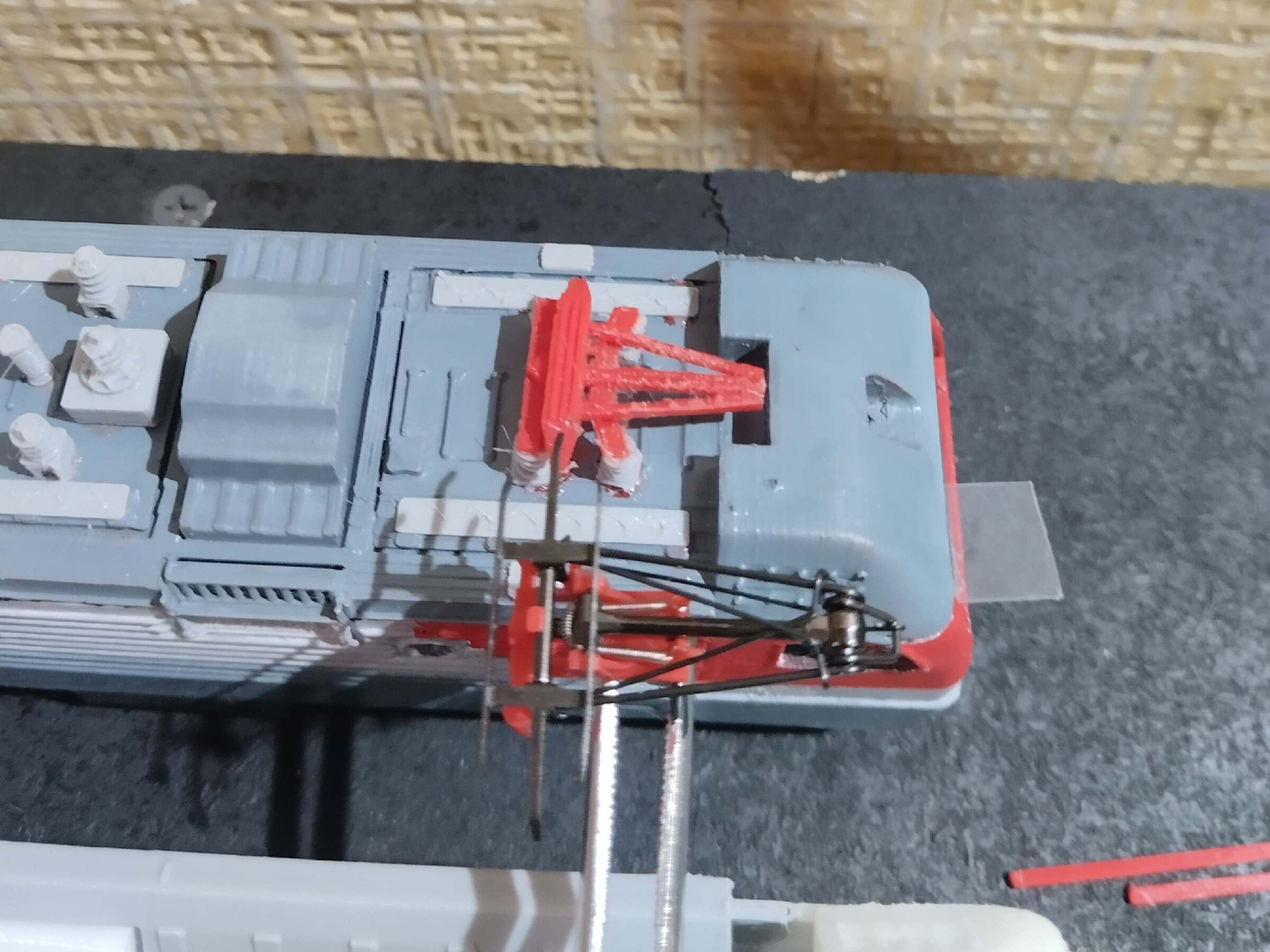

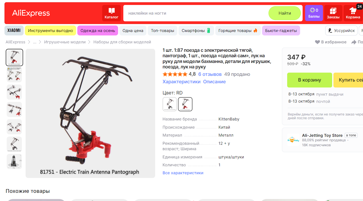

В нашем наборе решили сделать "стоковый", простенький токоприемник. Для тех, кто хочет что-то посерьезней, мы предлагаем приобрести вот такие токоприемники с алиэкспресс https://ali.click/ptw7xb?erid=2SDnjbzEMZa
Сборная модель электровоза ЭП1М (П) 1/87

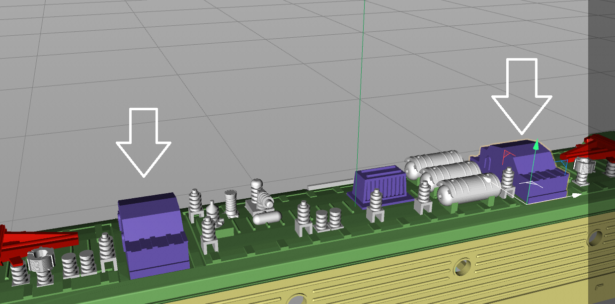

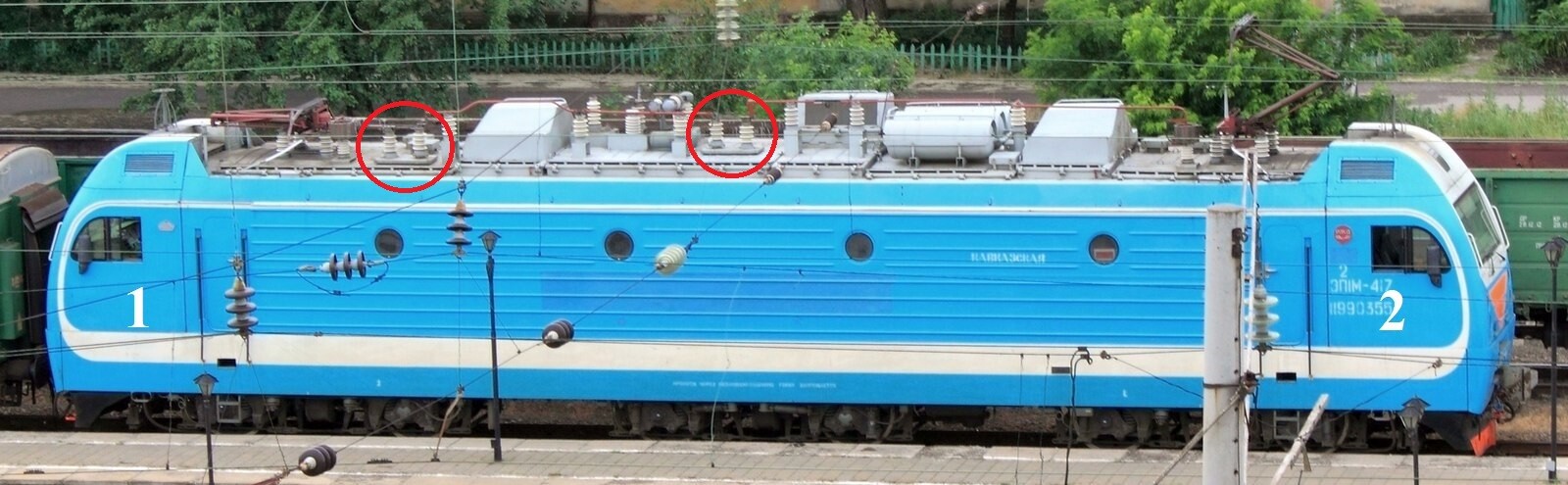

Именно он и стал причиной проверки 3Д-модели "на вшивость". Дело в том, что компонентам крышевого оборудования вместе с ним не хватало места.
На электровозе разъединитель неисправного токоприемника Р-213-1 кабины №2 находиться не возле токоприемника, в середине корпуса.

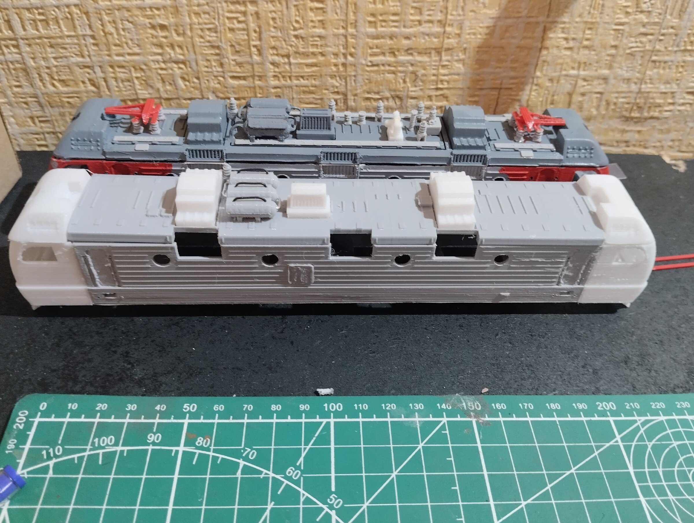

Оказалось, что блоки центробежных вентиляторов на прототипе находятся не симметрично, а в 3Д-модели расстояния от центра электровоза до этих блоков одинаковое.
Пришлось переделывать полностью корпус и крышу для приведения модели в соответствие с чертежами.
Крышу было решено поделить на 3 части для повышения качества.

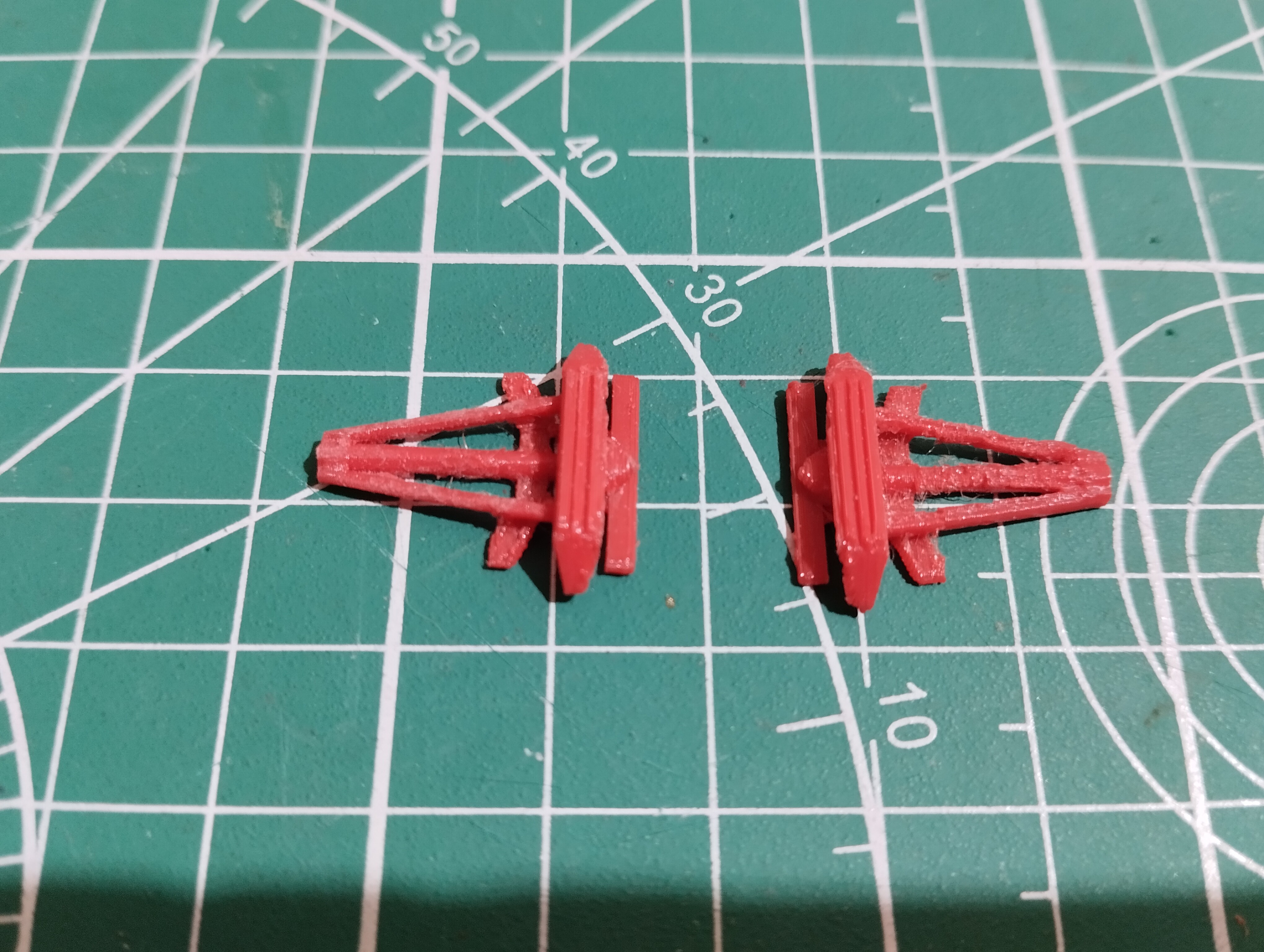

Был проработан наш токоприемник. Выглядеть он будет так:

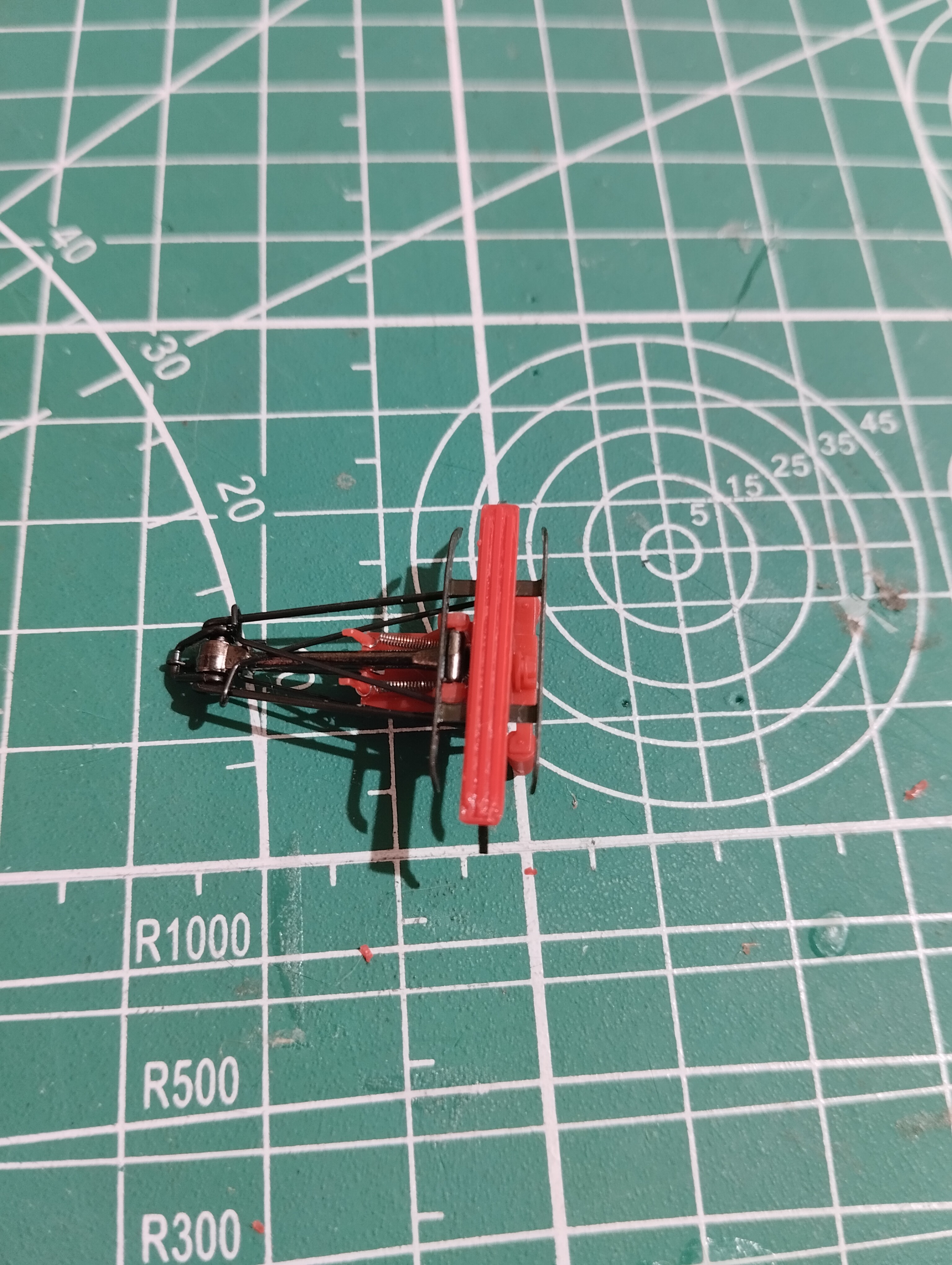

Для токоприемника с алиэкспресса мы предусмотрели вставки.
Стоит отметить, что этот токоприемник немного больше оригинальных размеров, приведенных к типоразмеру h0. Наш же токоприемник подогнан под эти чертежные размеры

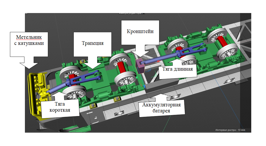

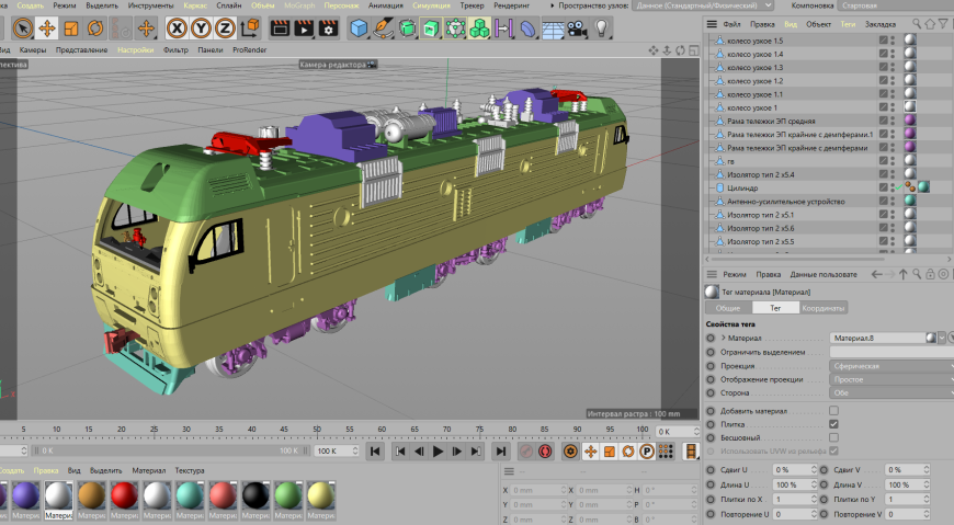

Весь набор выглядит так:
В наборе есть все детали от колес до изоляторов и антенны УКВ.

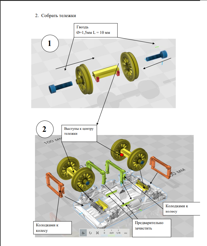

Для его сборки дополнительно понадобиться купить гвоздики и прозрачный пластик для стекол. К набору идет полная инструкция.
Тележки собираются так:

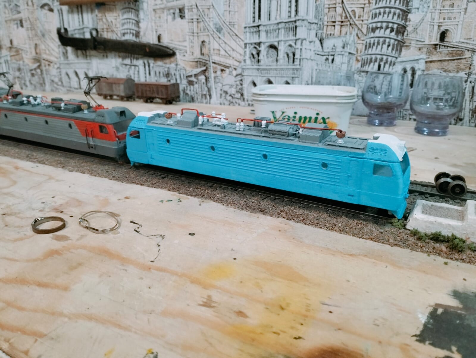

Примеры почти собранных работ:
Все спроектировано для печатью FDM.
Модель хорошо стоит на рельсах и даже имеет небольшую подвижность.
