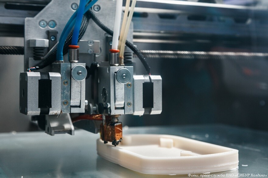

Использование 3D-принтеров существенно изменило подход предприятия к обеспечению вспомогательными материалами и нестандартными деталями. Теперь нужные узлы, инструменты и оснастка печатаются непосредственно на площадке завода из высокопрочных полимеров. Собственный парк аддитивного оборудования включает 3D-принтеры по технологиям экструзионной 3D-печати полимерными филаментами (FDM) и селективного лазерного спекания полимерных порошков (SLS), а технологию селективного лазерного сплавления металлопорошковых композиций (SLM) предприятие перекрывает на мощностях других предприятий СИБУРа и через технологических партнеров в РФ.

В настоящее время с помощью аддитивных технологий на предприятии изготавливаются технологическая оснастка, защитные корпусы, крепежные элементы, а также специализированные детали для лабораторных и ремонтных нужд. Наиболее востребованы крепежные элементы индивидуального исполнения, элементы систем охлаждения и корпусные части. Самые сложные в изготовлении — части динамического оборудования, требующие дополнительных прочностных и гидродинамических расчетов.
