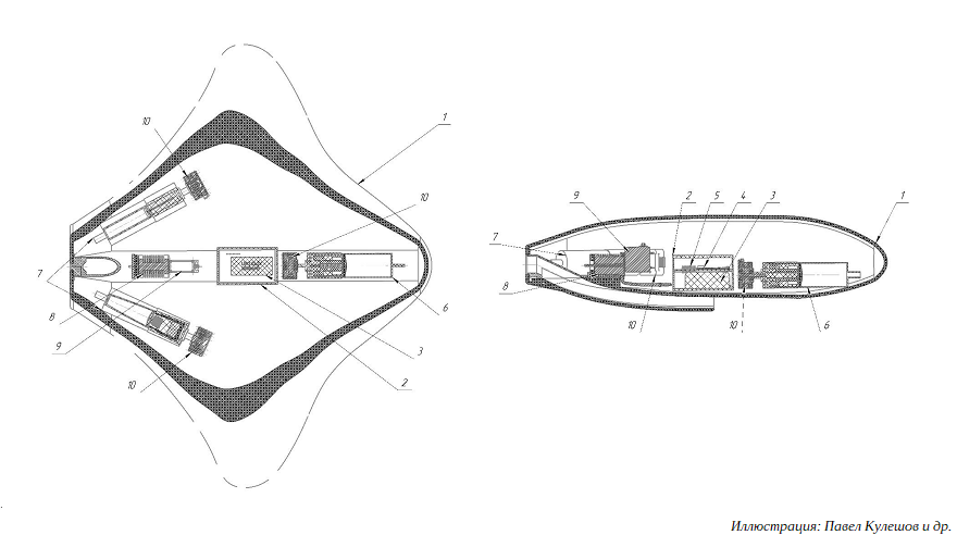

Компоновочная схема: 1 – корпус; 2 – блок электроники; 3 – аккумулятор; 4 – контроллер; 5 – акселерометр; 6 – носовая балластная система; 7 – кормовая балластная система; 8 – асинхронный двигатель; 9 – рулевой шаговый двигатель; 10 – шаговые двигатели балластных систем

Ученые Пермского политеха предложили новую конструкцию малогабаритного подводного аппарата. В отличие от существующих решений, он способен работать автономно не менее часа, при этом его вес и стоимость будут примерно в два-три раза ниже за счет использования 3D-печати вместо литья металлов.
Чтобы сделать аппарат более функциональным, исследователи отказались от классической цилиндрической формы корпуса, используемой в большинстве подобных устройств, в пользу более обтекаемой. Такое решение снижает сопротивление воды и позволяет двигаться эффективнее.
Также вместо обычного винта исследователи внедрили водомет: вода засасывается внутрь и с силой выбрасывается назад через наконечник, который можно направлять в разные стороны. Благодаря этому аппарат может быстро менять курс, при этом водомет создает меньше сопротивления и позволяет экономить заряд аккумуляторов, увеличивая время автономной работы.

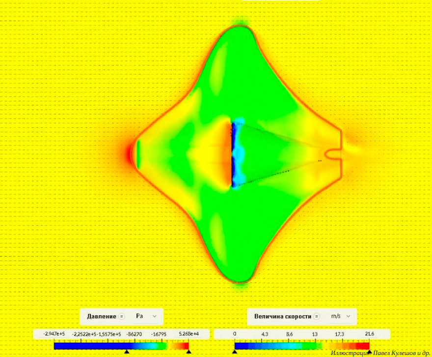

Исследователи провели виртуальные испытания в условиях, максимально приближенных к реальным — с течением и гидродинамическими нагрузками, характерными для прибрежных зон. Конструкция рассчитана на глубины до пятидесяти метров, но расчеты проводились с запасом, на глубинах до ста метров, для проверки запаса прочности и сохранения управляемости при высоком давлении. Расчеты подтвердили, что аппарат устойчив в движении, а обтекаемая форма обеспечивает низкое сопротивление и равномерное распределение нагрузок, помогая предотвращать деформации и потерю герметичности.
«Вес готового аппарата по предварительным оценкам будет всего десять килограммов. Для сравнения, масса большинства существующих аналогов достигает тридцати-пятидесяти. При этом время автономной работы составит почти час, что также превосходит показатели других компактных моделей. Такой результат будет возможен в том числе благодаря применению 3D-печати полимерами. Обычно корпуса подводных аппаратов делают из стали или титановых сплавов, чтобы они выдерживали давление, однако современные композиты по прочности сопоставимы с металлами, но при этом значительно легче. Это позволит снизить стоимость устройства примерно в два-три раза без потери надежности», — рассказал Павел Кулешов.
