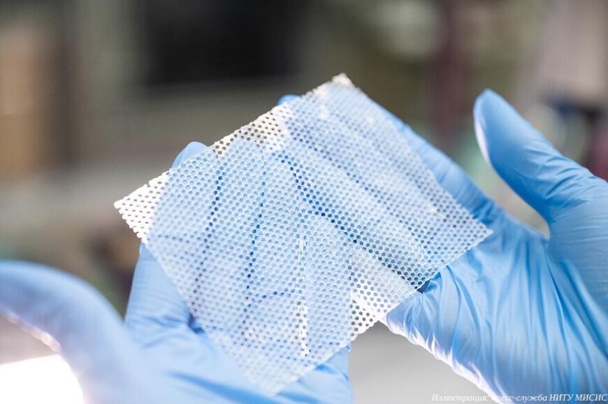

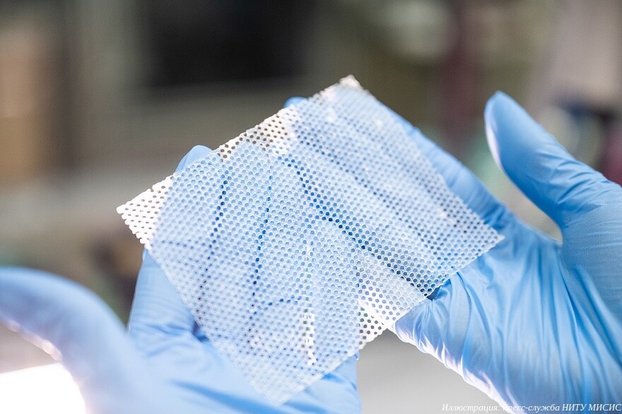

«Основу повязки мы изготовили методом 3D-печати из термопластичного полиуретана, а сверху нанесли силиконовое покрытие, содержащее антибиотик гентамицин, обезболивающее лидокаин и стимулятор регенерации тканей метилурацил. Такая комбинация позволяет одновременно снижать риск бактериальных осложнений, уменьшать болевые ощущения во время лечения и способствовать восстановлению кожи», — рассказала выпускница Института биомедицинской инженерии НИТУ МИСИС Наталья Плюснина.
Исследователи подобрали оптимальную геометрию сетчатой структуры, материалы и параметры 3D-печати, благодаря которым повязка сохраняет высокую гибкость и эластичность.

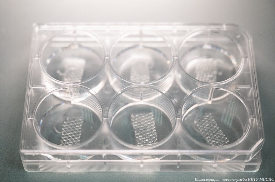

После нанесения силиконового покрытия модуль упругости готовой повязки составил около 3,5 МПа, что сопоставимо с показателями эпидермиса человека. Безопасность изделия подтвердили в лаборатории на первичных фибробластах человека в соответствии с требованиями ГОСТ ISO 10993-5.
«Мы стремились создать перевязочный материал, максимально приближенный по механическим свойствам к верхнему слою кожи, чтобы он не травмировал ткани при наложении и снятии. Также для каждого лекарственного вещества мы подобрали оптимальный способ загрузки: гентамицин вводили в силиконовое покрытие, а лидокаин и метилурацил загружали в поры полиуретана. Так нам удалось обеспечить постепенное контролируемое высвобождение препаратов в течение двадцати четырех часов непосредственно в область повреждения. На практике это позволит пациентам реже менять повязки и снизит болезненность процедур, делая лечение более комфортным», — рассказала заведующая лабораторией тканевой инженерии и регенеративной медицины НИТУ МИСИС Елизавета Кудан.
