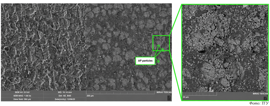

Изображения поперечных сечений 3D-печатных образцов, полученные с помощью сканирующего электронного микроскопа. Образцы однородные по плотности, без пустот, с равномерно распределенными частицами двух разных окислителей

При исследовании структуры образцов методом растровой электронной микроскопии частицы окислителя — как нитрата, так и перхлората аммония — оказались равномерно распределены в объеме полимерной матрицы, независимо от состава. Расслоений или скоплений частиц не обнаружено. Это подтвердило предположение о том, что DLP 3D-печать не нарушает однородность материала по толщине изделия.
