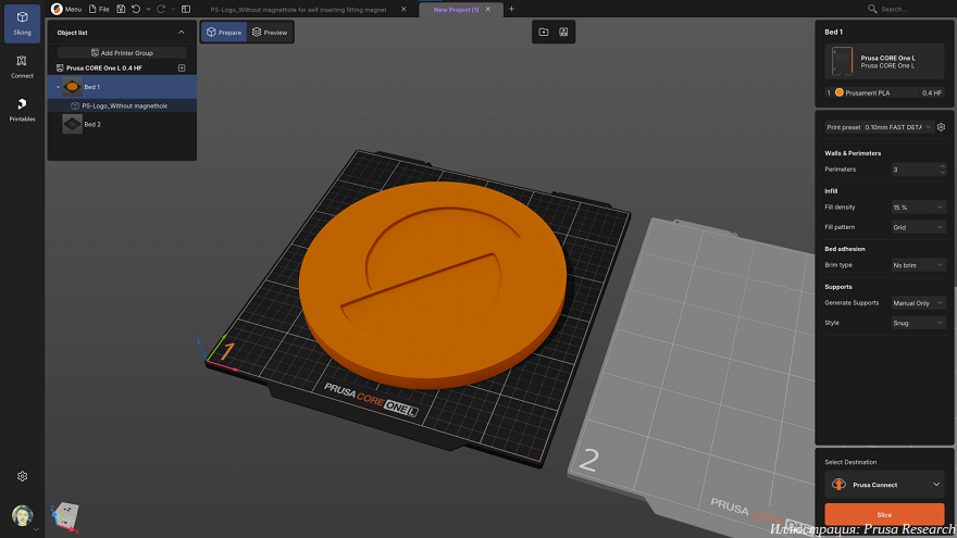

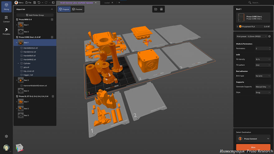

Возможность работы с несколькими виртуальными столиками появилась еще в предыдущей версии 2.9.0, но на примитивном уровне. В новой версии каждый столик можно конфигурировать индивидуально, объединять в общий проект несколько столиков, нарезать по отдельности и с разными настройками и даже включать несколько 3D-принтеров в один проект.
Можно, например, подготовить партию под 3D-печать на 3D-принтерахMK4S и XL в одном рабочем пространстве, перетаскивая модели с одного столика на другой. Прежний лимит из девяти столиков убран. Во время нарезки модели на всех столиках обрабатываются одновременно.
Все это по идее должно экономить время и нервы; даже если у пользователя только один 3D-принтер, программа позволяет настраивать столики под разные материалы и параметры 3D-печати, управляя проектом в общем файле.

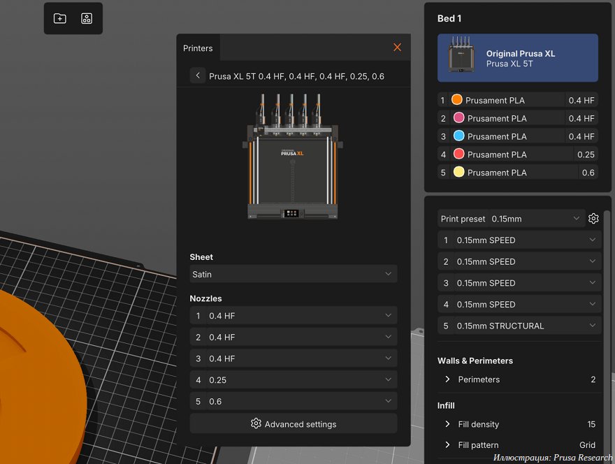

Новая волна развития FDM 3D-печати — принтеры с тулченджерами, при этом головки могут быть оснащены разными хотэндами — на одной сопло диаметром 0,25 для проработки мелких деталей, на другой более крупное для быстрой укладки. Понятно, что каждый хотэнд требует индивидуальной настройки параметров 3D-печати, но такая возможность отсутствовала на предыдущих версиях слайсера. Приходилось «химичить», создавая несколько профилей 3D-принтеров и вручную переключаясь между ними в зависимости от требуемого сопла, что крайне неудобно. Комбинировать разные сопла в одном рабочем процессе было еще сложнее.
Теперь система настроек полностью переработана и поддерживает «многоголовые» 3D-принтеры, позволяя выставлять индивидуальные параметры и сохранять индивидуальные профили для каждого инструмента.

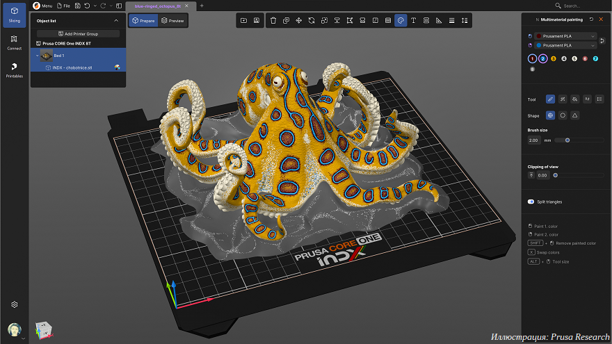

В контекстном окне отображается только то, что связано с текущими операциями: например, при выборе инструмента покраски в нем будет отображаться все, что связано с покраской, и ничего лишнего. Можно также выбирать наиболее удобный режим управления с помощью мышки, предлагаемые варианты имитируют работу в Tinkercad, Blender, SolidWorks и Fusion 360.
Отдельные настройки можно маркировать как избранные для еще более быстрого и удобного доступа. В принципе, это даже позволяет формировать персонализированные панели управления, где представлено только то, что действительно нужно операторам на повседневной основе.

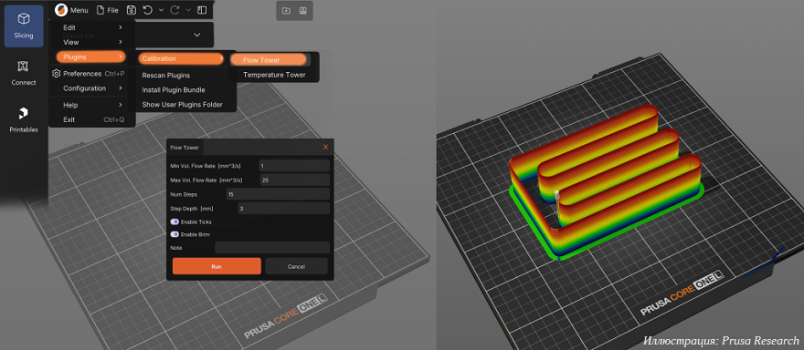

Плагины позволяют расширять функционал слайсера без необходимости в создании новых форков, но с ними связаны определенные риски в плане информационной безопасности. Команда Пруши решила запустить собственную, пока довольно простую площадку с плагинами от сторонних разработчиков.
Пользователи смогут пробовать дополнения без доступа плагинов к жестким дискам, каким-либо данным вне текущего проекта или к сетям. На будущем пользователи могут получить возможность предоставлять плагинам выборочный доступ к тем или иным функциям на свое усмотрение. Плагины на площадке будут проходить проверку, при этом можно будет устанавливать и непроверенные дополнения, но на свой страх и риск.
