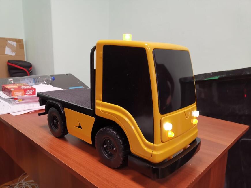

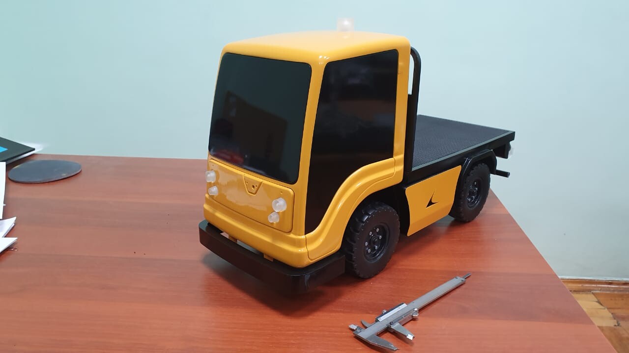

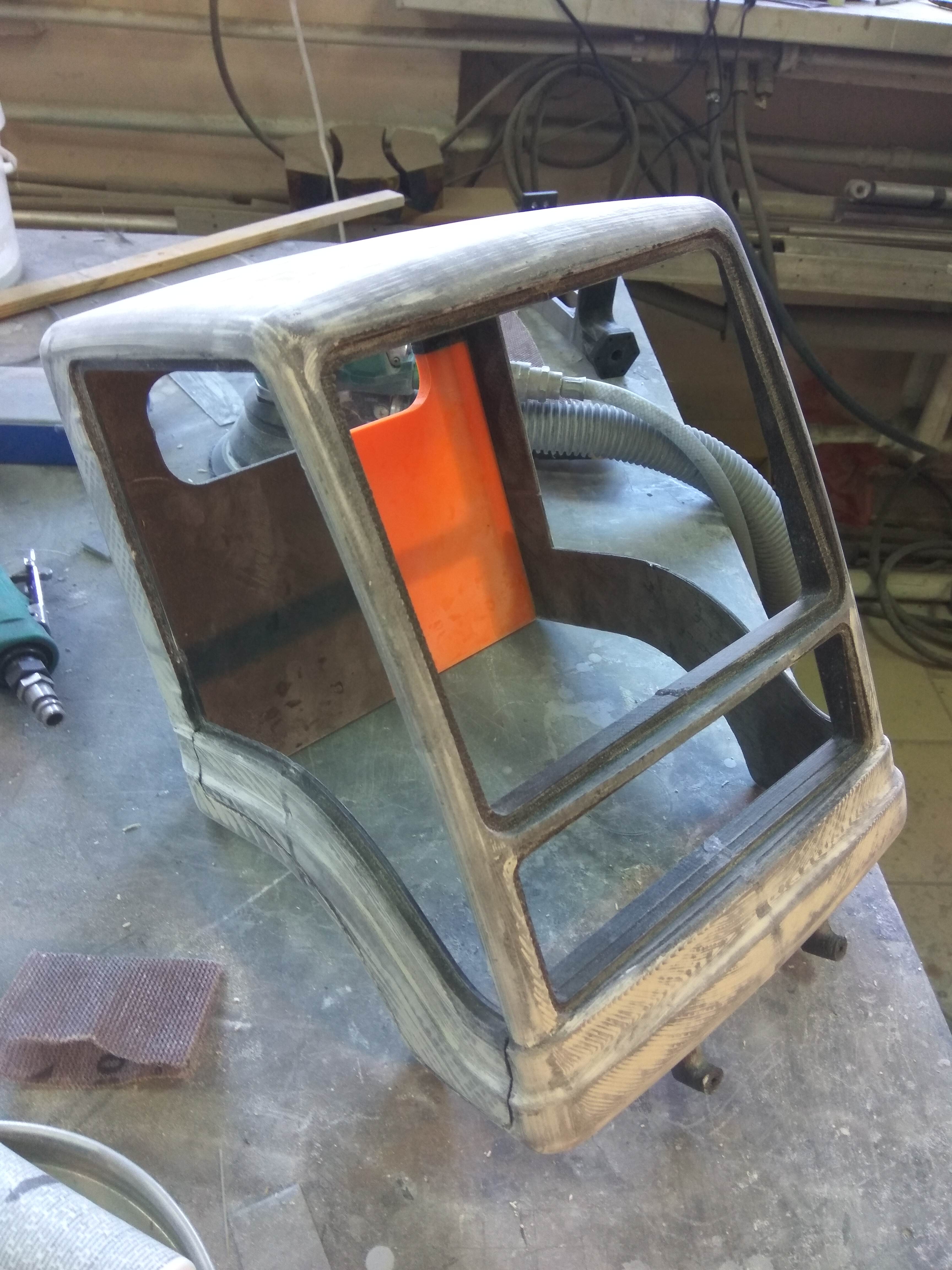

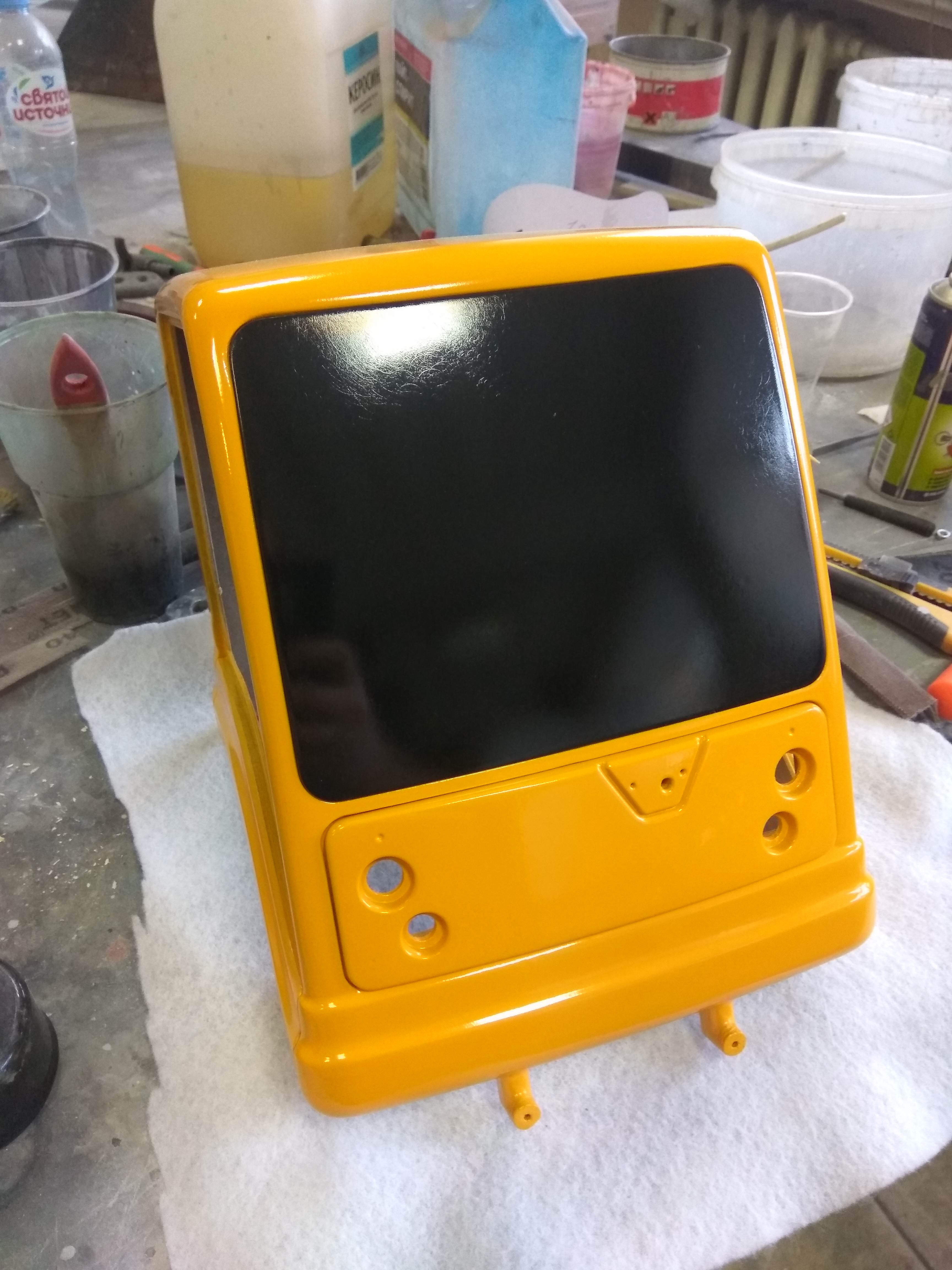

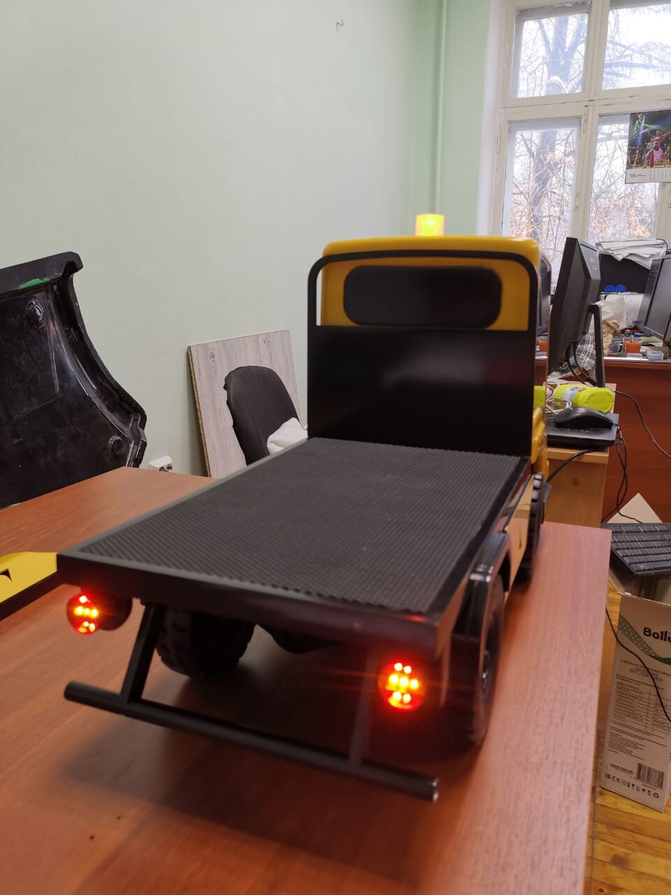

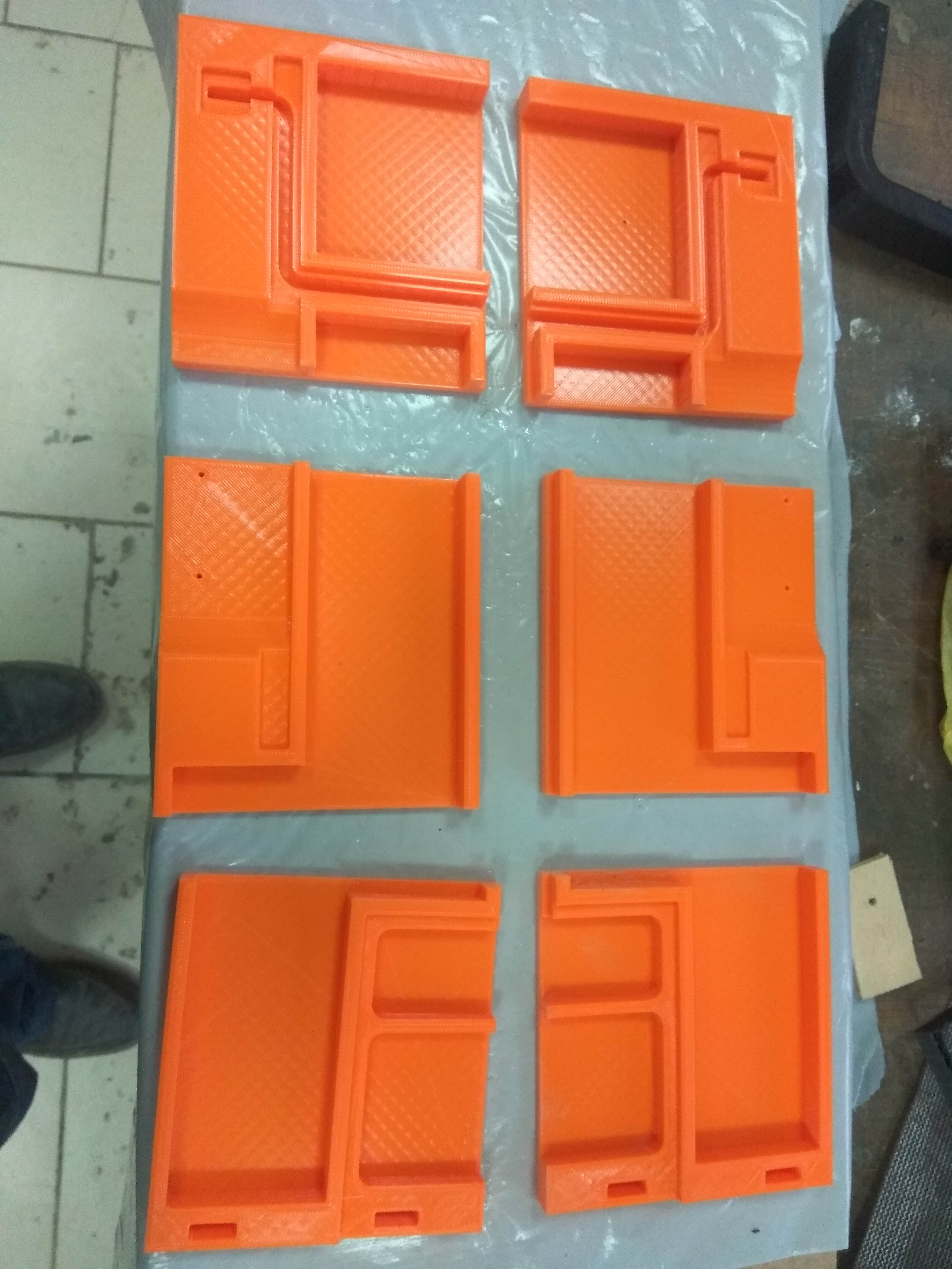

Всем привет. По ходу работы встал вопрос о создании макета/выставочного образца того, над чем работали всем коллективом. Было интересно попробовать себя в этом деле, хотя сроки были довольно сжатые. Нужно было CAD-овскую модель адаптировать под печать, причем около 80% времени ушло только на это. А поскольку домашний комп все это не переварил бы - приходилось все делать на рабочей станции - то времени оставалось совсем мало. А как говориться - аппетит приходит во время еды - то в процессе было решено что то придумать со световыми приборами. Но давайте по порядку. Пластик был заказан почти под цвет (оранжевый и черный), но зря. Поскольку в конце работ пришла колеровочная карта и пришлось все красить, поскольку не то что оттенок, даже цвет не совпадал. Все можно списать на цветопередачу монитора - здесь виноватых нет. Ничего страшного, поскольку краска осталась после покраски натурного образца. Ну еще раптором немного покрасил. К сожалению часть фото с процессом создания утрачены, да и не всегда вспоминал про фото...
Почти готовая кабина

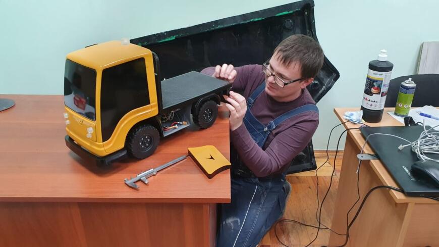

Наладка электрической начинки

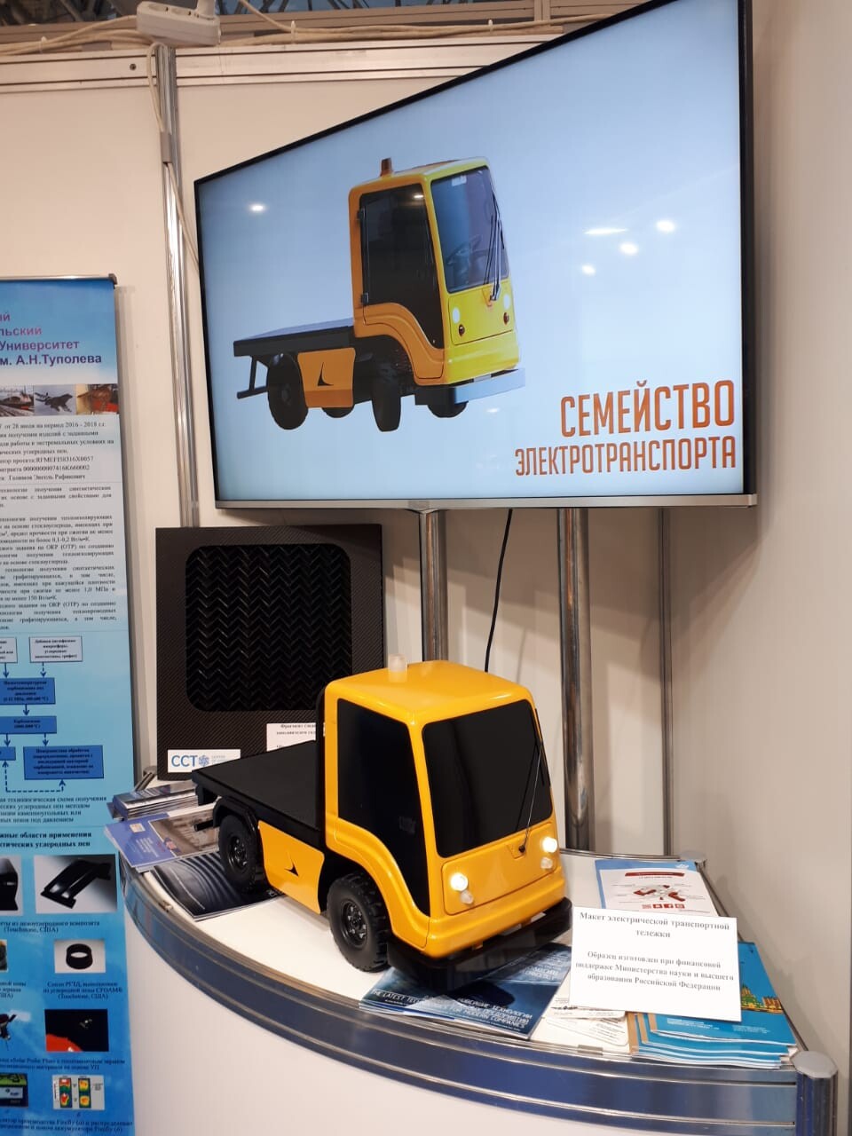

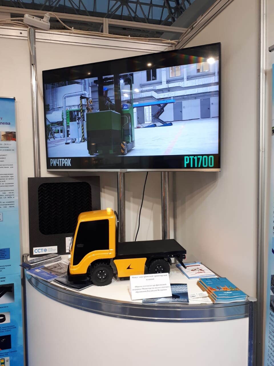

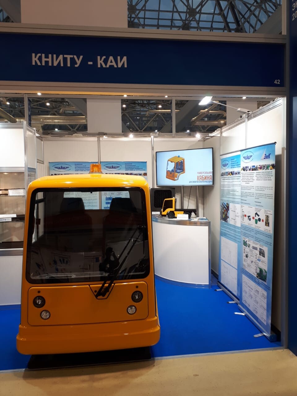

Ну а здесь на выставке, на фоне кабины в натуральный размер. Или кабина на фоне макета...
Конечно не все было гладко и не все так, как хотелось. Были планы по проработке салона (чтоб не закрывать глухим остеклением), и двери распашные, и вообще сделать ее РУ. Но ограничение во времени дало вот такой результат. На этом пока все.
