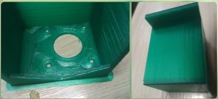

перепечатана каретка (ось Х), а то из неё уже выпадать начали подшипники (изначально каретка из ПЛА, правда я не первый владелец данного принтера и не факт что это не заново распечатанная запчасть).
Личное знакомство с PET-G (часть 4) Сопла....
А расслабления каретки могло быть и в том числе из-за того что стал стабильно пользоваться подогревом стола до 70С + большей частью принтер живет в своём 'домике' - ПЛА могло банально повести.
Заново смоделирован подвес двигателя и соответственно весь крепящийся к нему директ:
люфты устранены, результат радует.

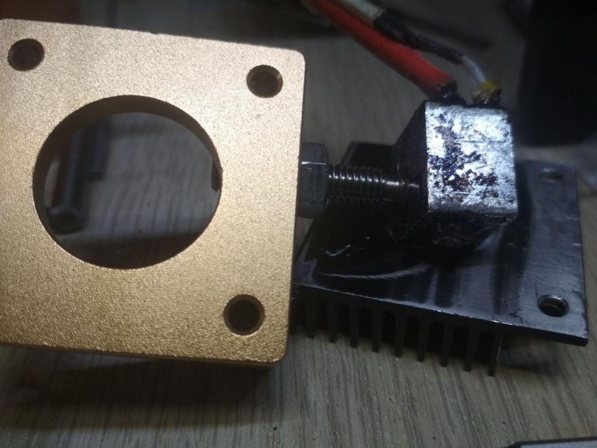

Учитывая что весь хотэнд собран по всем правилам:
сопло затянуто на горячую, сверху так же на горячую притянута шпилька термобарьера. стол откалиброван.

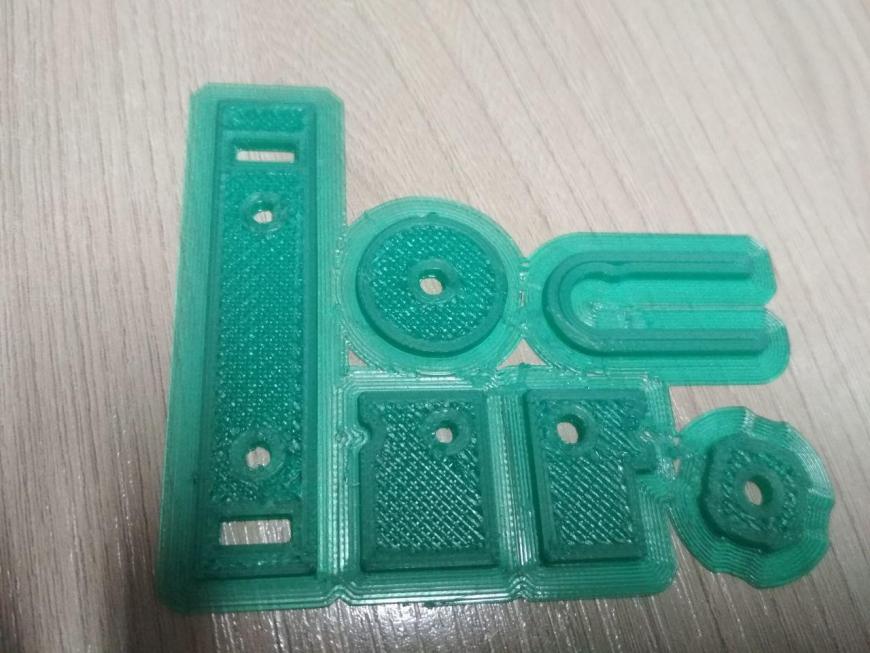

Общие параметры:
температура печати 235°С
Стол 70°С
Базовая скорость - будет указана к картинке (в Симпли это скорость печати заполнения)
совсем внешний Периметр - 60% от базовой
Периметр 80% от базовой
(остальные скорости симпли может занижать в зависимости от площади печати слоя)
Первый слой 0.3 (точнее 0.27 - Симпли умеет 'вмазать!')
со второго слоя - 0.15мм, заполнение раз в два ряда периметра (т.е. слоем 0.3)

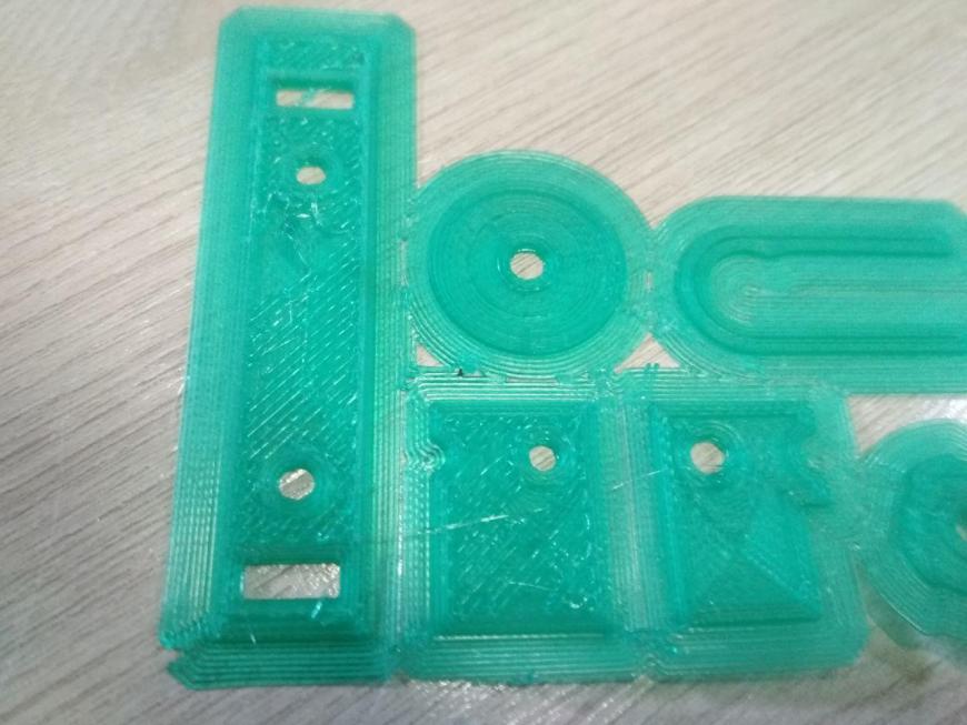

Итак, Сплав титановый, базовая скорость 60ммс, подача стучит, заполнение воообще фуфу, с периметрами как-то справляется, но стучит, и да.. нитоксоплей на сопло наматывает ужасть:
Начинаем спускать скорость.

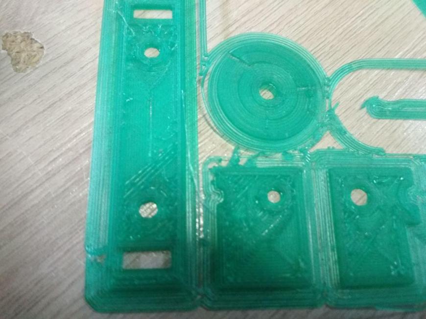

Сплав титановый, базовая скорость 50ммс, подача стучит, заполнение чуть лучше чем воообще фуфу, с периметрами как-то справляется, но продолжает стучать подача, хоть и чутка поменьше, соплей на сопле (тавтология но все же) вагон:
Сплав титановый, базовая скорость 40ммс, подача стучит, заполнение еще чуть лучше чем воообще фуфу, с периметрами как-то справляется, но продолжает стучать подача, хоть и еще чутка поменьше:
Короче... более-менее что-то адекватное получено на базовой скорости где-то 20ммс.. с учетом что остальные скоростя вплоть до 5-10ммс...
Фигли нам-кабанам....... восторга нет, без особой надежды на прорыв сажаем сопло из нержавейки и по тому же кругу:

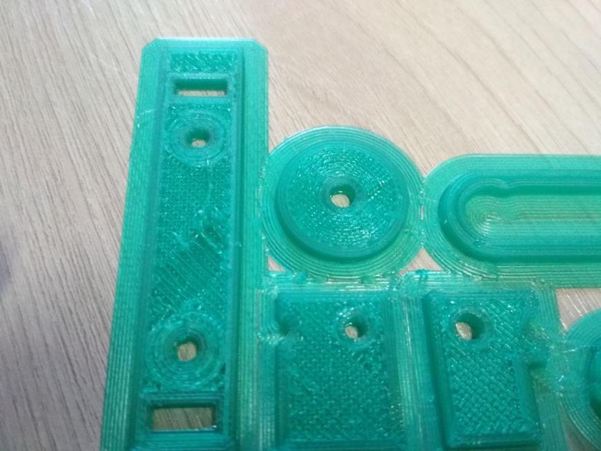

Нержавейка, базовая скорость 60ммс, подача изредка постукивает, заполнение как бэ уже напоминает что-то приличное (НАПОМИНАЕТ! не более того).., с периметрами как-то справляется, но изредка стучит:
нержавейка 50ммс. Уже все слои на месте, но до идеальной укладки заполнения чуть осталось
нержавейка 40ммс. Уже все слои на месте, почти не отличим, но заполнение уже аккуратнее
В принципе спустившись до 30-35ммс уже что-то более-менее адекватное получаем.
Нашел в закромах латунное сопло, так же V6, думал что забитое, ан нет.. живое...
Латунь 60ммс:
Результат вполне адекватный сразу...... воть...

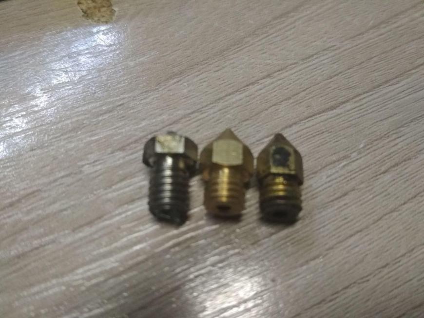

сейчас хотенд собран по всем правилам с V6 соплом... но до сего дня пользовался в основном соплами MK8 - они тоже прекрасно лезут в данный кубик и вроде как все неплохо... но соплей наматывают... Постоянно (30-60мин печати) приходится отводить сопло и убирать с него налипший пластик. Сравнение сопел, слева V6, середина и справа MK8:
А теперь собираем все выше описанное в единый пазл:
Данному пластику надо передать достаточное количество тепла, дабы получить полноценный расплав, а не насильно давленую и не полноценно прогретую субстанцию, которая себя ведет как ей вздумается.
По соплам из разных материалов - фактически теплопроводность уменьшается и весьма заметно от латуни к нерже и совсем все ой с титановым сплавом. Из этого делаем некий промежуточный вывод: как и упоминал ранее это сопла большей частью для абразивных пластиков и 'нефиг баловаться' ими каждый день без особой на то необходимости. И это, хочу серебряное сопло! у серебра теплопроводность еще выше :) но боюсь цена вопроса будет сказочной.
Использование похожих сопел в данном V6 нагревателе приводит к следующему: учитывая что MK8 сопла своей резьбовой частью короче - то и тепла получают они чутка меньше и зона расправа у них меньше и термобарьер входит глубже в кубик, тем самым забирая тепло не по назначению.
