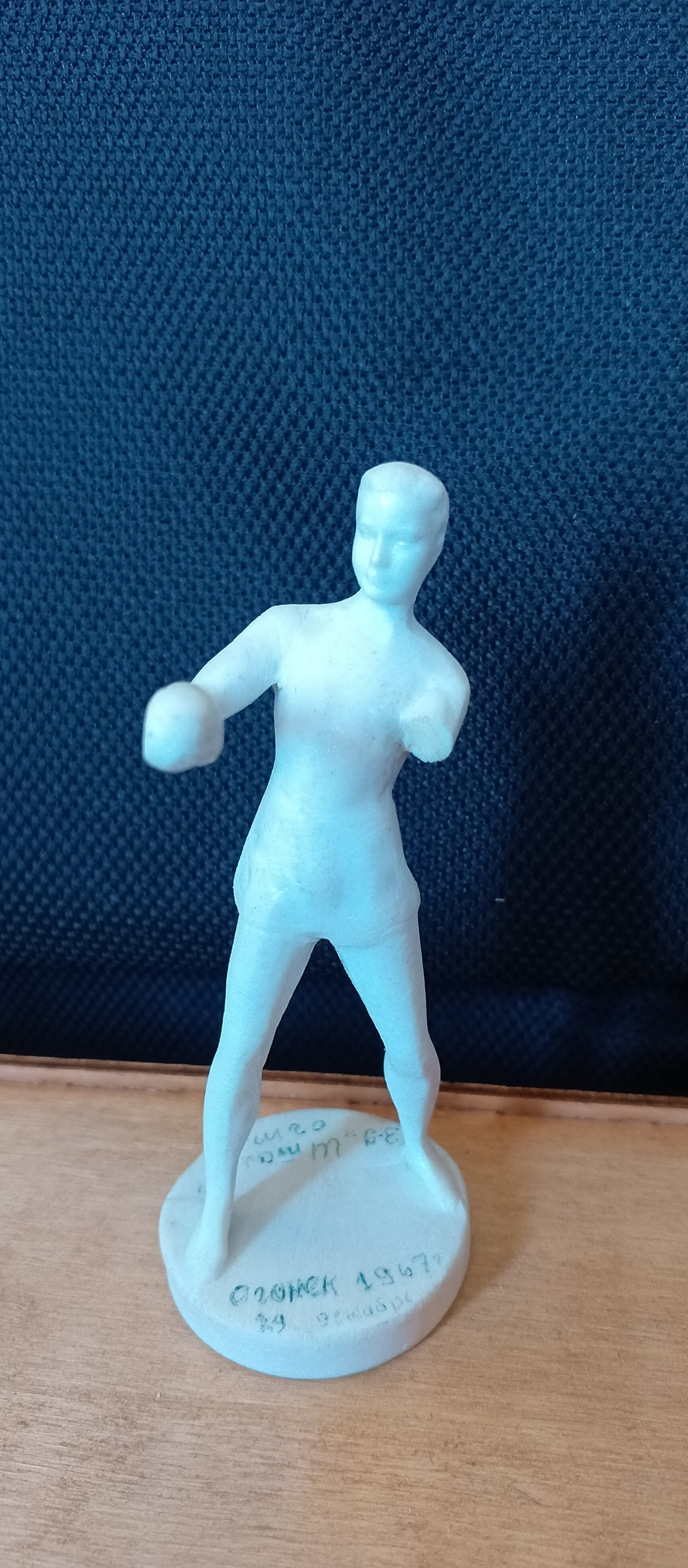

Принесли мне статуэтку боксёра, "колкий пластик" начала 60-х годов 20-го века, с надписями "завод"Штамп", Огонёк 1967г. декабря, 29"(явно это приз с детских соревнований, была-бы моя статуэтка, я бы ничего не трогал), и отломанной(утраченной) рукой. Заказчик просил "обезличить" статуэтку и восстановить руку. Статуэтка не редкая, но сейчас уже денег стоит, и не как снизу указанно: 1 сорт, 50 копеек.

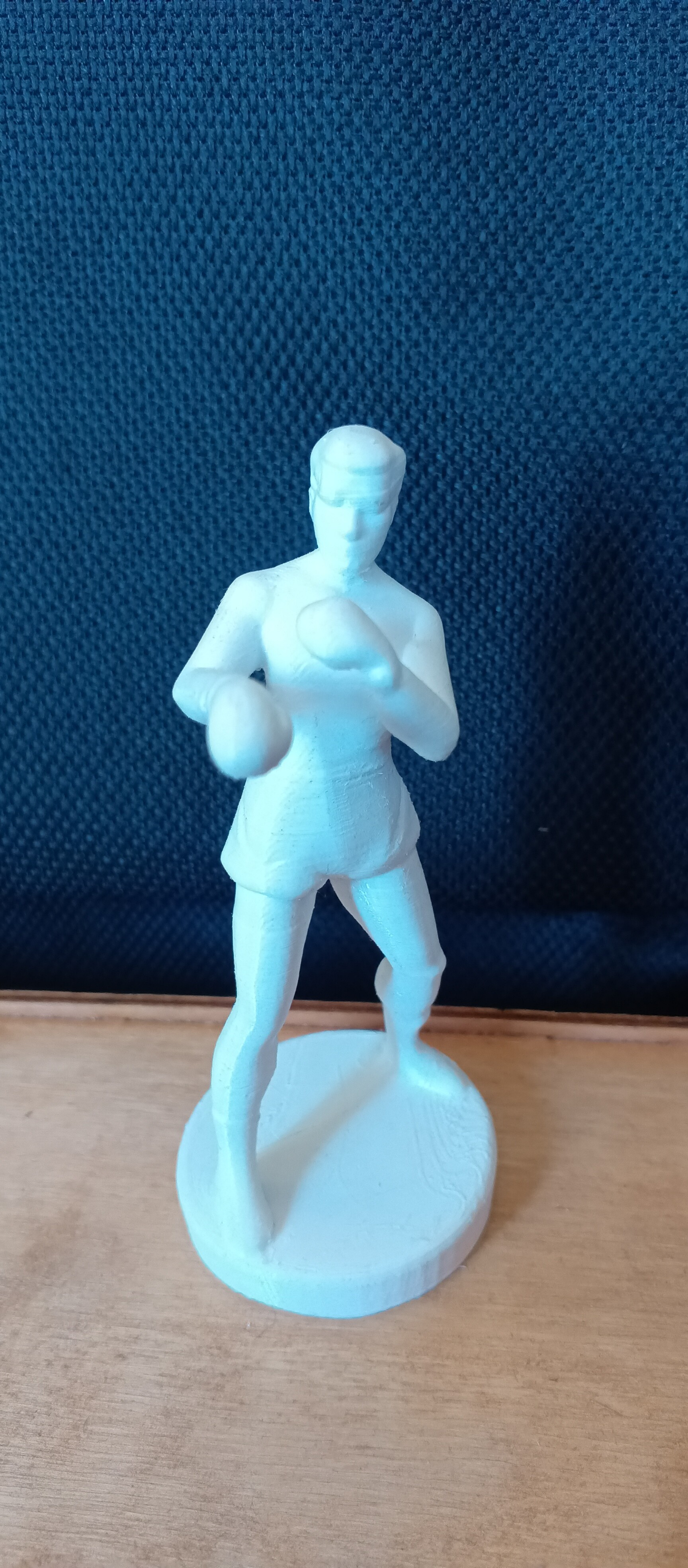

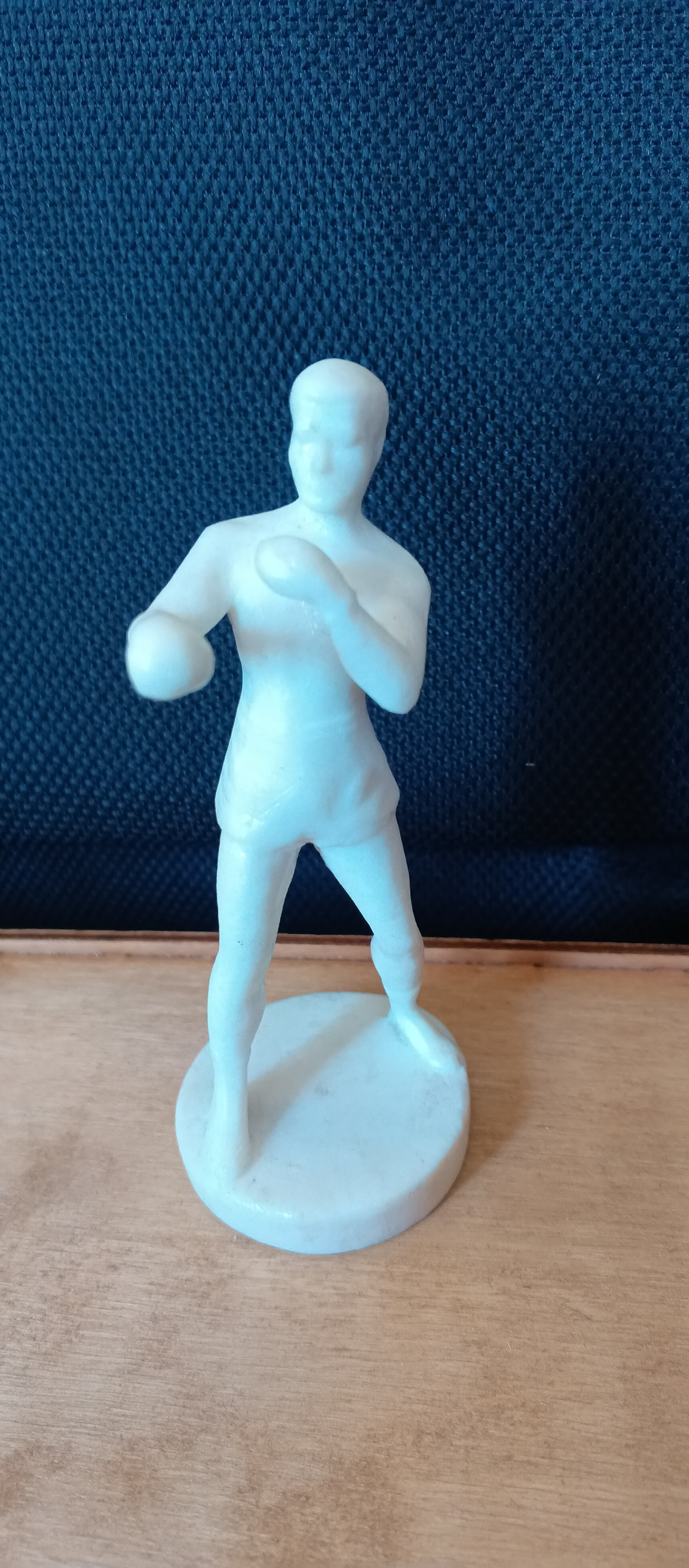

Далее, в интернете были найдены картинки с данной статуэткой, а "нейронка" создала 3 Д модель, которую я почти не дорабатывая напечатал, замерил, отрезал руку у модели(стл), далее отмасштабировал на несколько процентов, подобрал подходящий по тону пластик ПЛА, и напечатал руку. Далее отмывка, склейка и незначительная обработка, и вот что получилось(здесь это второе фото, а третье-печатная"прикидочная" модель. Ни хозяин, ни кто другой шов не нашли и всех всё устроило. А меня если честно, нет, оригинал без руки и с надписью мне нравился больше. Но в данном случае клиент всегда прав, особенно если платит как договорились.
