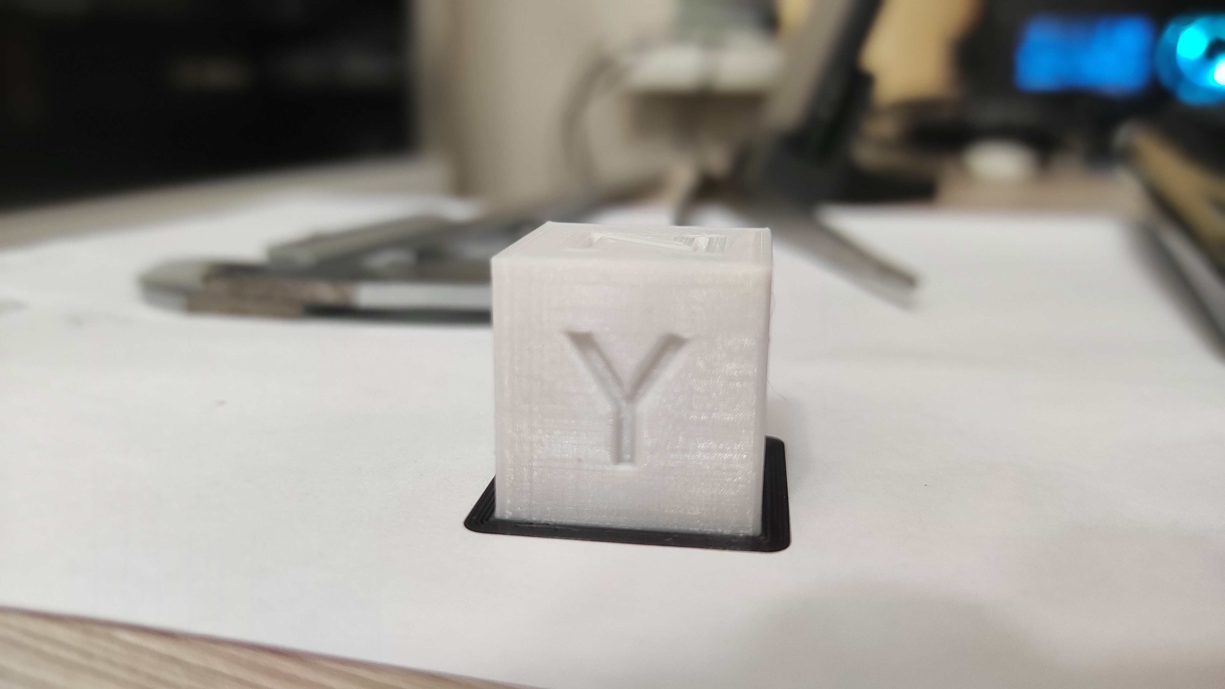

Напомню, что мы просто заменили пластик без настройки. Уже есть результат.
Здесь у нас вполне приемлемый кубик.

Пока мы отвлекались, наш кубик тестовый готов.
Материалы вторичного производстваМатериалы вторичного производстваМатериалы вторичного производстваМатериалы вторичного производства
Разглядывать, черный мне нравится больше. Если не обращать внимания на отсутствие настроек для мостов, которые я так же не включал, черный выглядит лучше.
-И это всё та же "вторичка"!
То есть, если сравнить с продуктом изначально изготовленным из гранул. И с продуктом вторичного производства... я бы даже сказал разницы нет.
Вот так сразу не скажешь, если учитывать еще физические свойства. Но уже сейчас видно, что "вторичка" хорошо пошла.

Кроме того, что взял так мало пластика. Когда отпечатал первый кубик уже было ясно, что дела идут на лад. Но, больше пластика из этой партии не было.
Буду знать. Буду больше брать. ) Сразу.
Ахаха, не делайте моих ошибок и будет Вам счастье!
До новых встреч!
