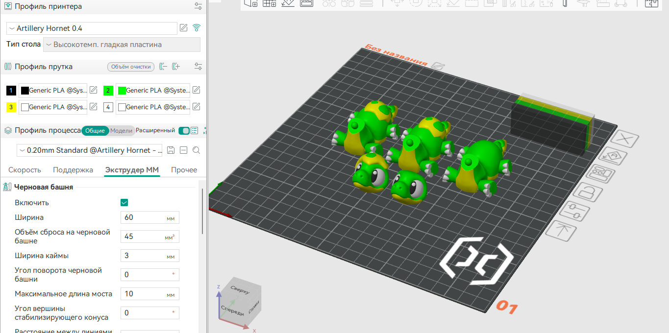

Сосбтвенно пишу что бы не забыть, но может кому тоже пригодиться. Настройки для Orca,

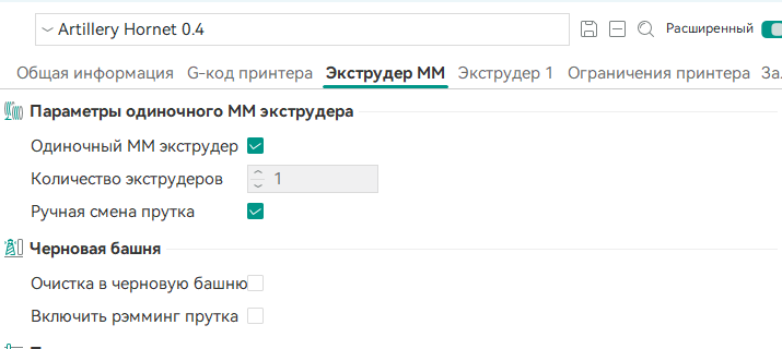

1 )Профиль принтера:
Вкладка ЭкструдерММ - включаем одиночный мультиматериальный экструдер,
- ручная смена прутка,
Вкладка G-код принтера - поле G-код смены прутка пишем: М600.
Сохраняем профиль.
2) Профиль прутка:
Добавляем любое количество нужных цветов/материалов через кнопку плюсик с катушкой.
Настраиваем каждый пруток
3) Профиль процесса:
Вкладка ЭкструдерММ - включаемрновую башню, параметры очистки по желанию.

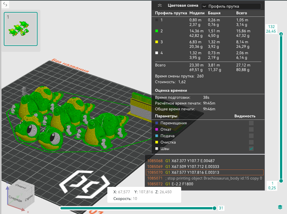

4) Загружаем цветную модель или раскрашиваем вручную, нарезаем и печатаем.
При каждой смене цвета принтер будет становиться на паузу, вручную производим замену пластика и возобновляем печать. Цвет можно менять не только по слоям но и в пределах одного слоя. От принтера, коненчо, практически не отойти, но если нужно цветное изделие и нет AMS/ERCF или чегото похожего то как вариант вполне рабочий способ.
