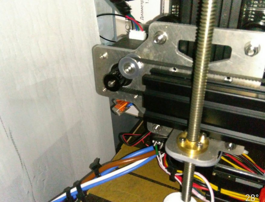

Не секрет, что для стабильной 3D печати нужен настроенный с любовью 3D принтер с жесткой рамой. У Tevo Tarantula есть «детские» болячки, которые при сборке очень желательно устранить. А именно — повысить жесткость его алюминиевой рамы. Изначально Тevo Tarantula поставляется с рамой из пластиковых (акриловых) соединителей, которые при доработке заменяются на металлические детали: вырезанные лазерной резкой уголки, кронштейны, держатели и каретки.

Это замена акрилового держателя стола (больное место), замена кронштейнов-держателей двигателей и роликов, замена кареток, а также установка второго двигателя на ось Z.

Алюминиевые держатели двигателей

По оси Z устанавливается алюминиевый держатель гайки Т8 (аналогично — слабое место в принтере).
