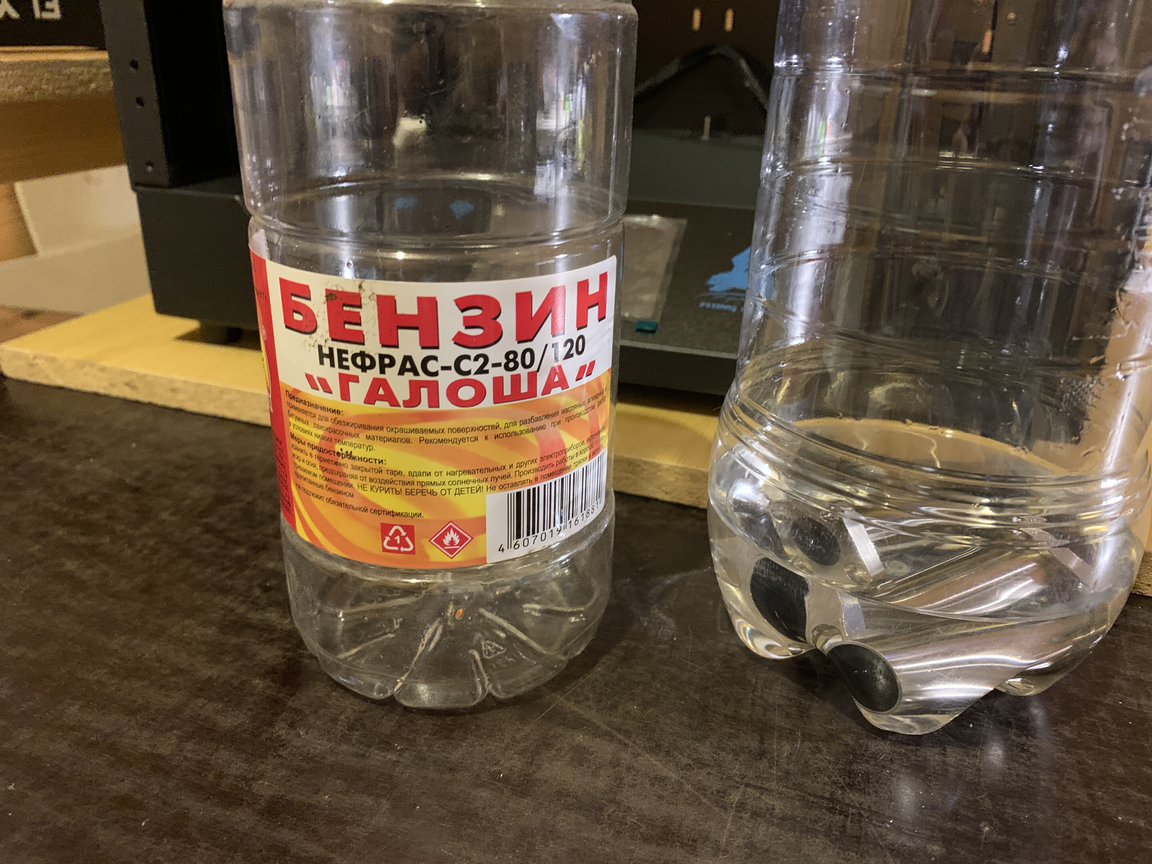

Во время сборки сразу промыл подшипники валы и винт с гайкой оси Z в галоше и смазал тефлоновой густой смазкой. Посмотрю, как поведёт себя тефлон. Также попытался протереть и смазать валы и подшипники на x и y без разборки. Но там не всё просто. Если валы смазал, то в подшипники не залезть.

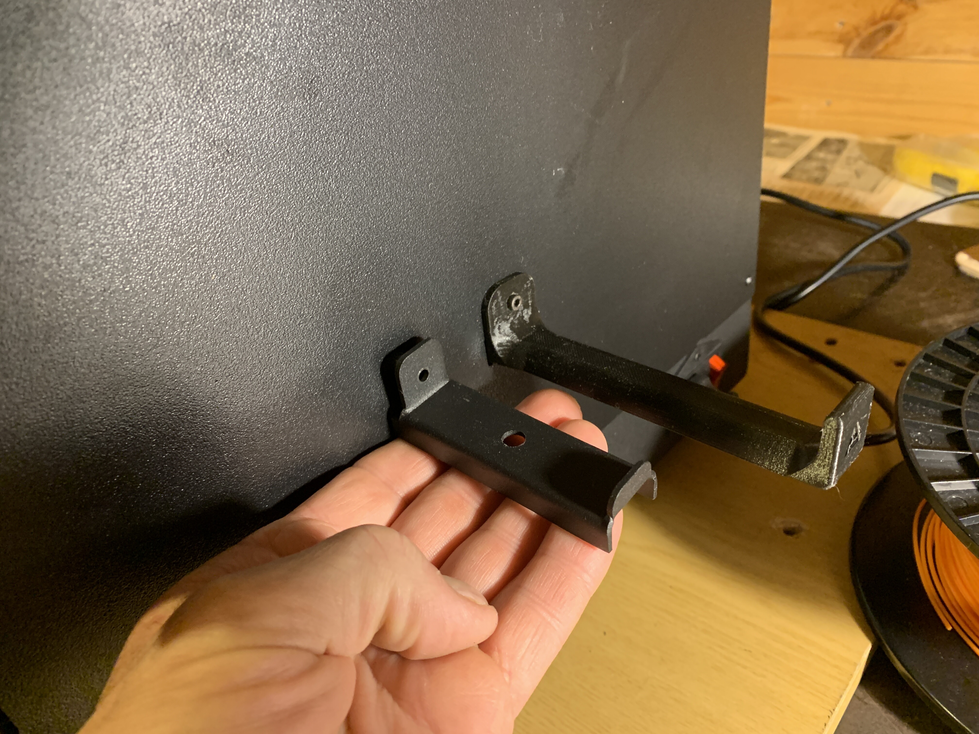

Тут же сразу напечатал держатель катушки, вместо ущербного китайского
