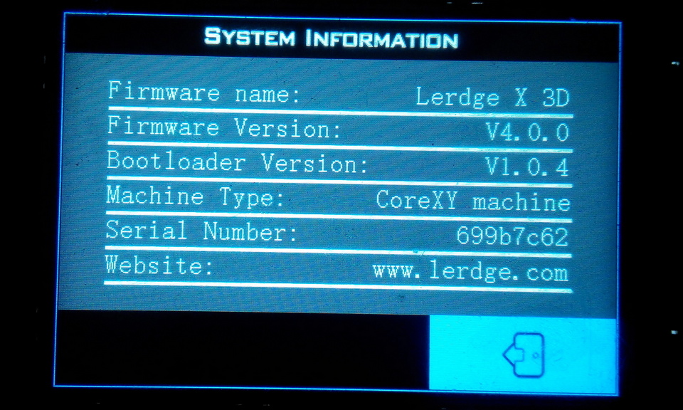

Оказывается, прошивка 4.0.0 (для версий Lerdge-X и Lerdge-K) поставляется только вместе с обновлением прошивки для их WiFi модуля. И скачивается это всё только как Lerdge PC control software (beta V1.0.0 test version)
Внутри архива есть инструкция, где подробно расписано, как с помощью их оригинального USB модуля прошить их не менее "оригинальный :-)" WiFi модуль - потребуется паяльник и немножко проводков. Разумеется, в комплекте есть и программа-"прошивальщик" и сама прошивка.
Спаиваем все по схеме:
Затем подключаем к этим "соплям" кабель USB от компьютера, запускаем "прошивалку". По окончании возвращаем всё это в исходное состояние и устанавливаем на плату.
P.S. Я не стал экспериментировать на тему "а как (и вдруг) это заработает со старой прошивкой 3.0.5".
Записываем на карту памяти папку с обновлением прошивки самой платы принтера и обновляемся обычным способом из меню. И получаем плату с новой прошивкой:
P.S. Описание изменений 4.0.0 от 3.0.5 отсутствует (зато присутствует 100 страничный PDF с описанием команд g-code)
Подключаем плату принтера (обязательно с отключенным USB! (иначе WiFi не активируется)) к своему WiFi роутеру, затем на компьютере запускаем программу LERDGE(Beta V1.0.0).exe и из неё коннектимся к своему принтеру.
