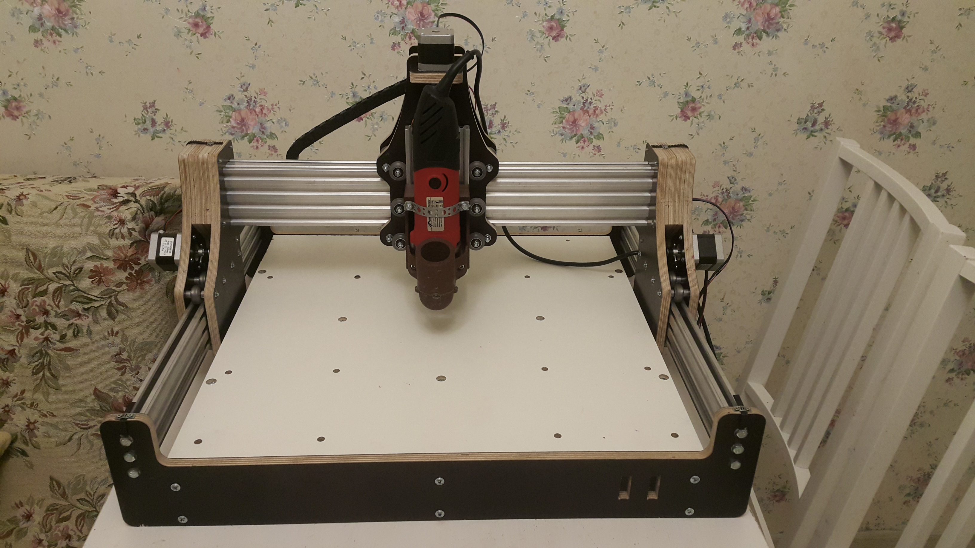

ЧПУ NS_master_mini. Version 4.0
Добрый день, тудеевцы.
Нет предела совершенству... подумал я... и 3 раз разобрал станок)))
В этот раз было улучшено:
1) колеса (увеличен типоразмер);
2) установлены эксцентрики для компенсации люфтов и износа роликов;
3) установлены точные проставки для роликов;
4) переделана картека оси У (увеличена общая жесткость каретки);
5) установлены ремни со стальным кордом.
Предыдущие улучшения смотрите в моих постах и дневнике.
Итог таков:
Ролики отличные. Правильно сделал что заменил на больший типоразмер. Думаю они легко смогут таскать Kress.
По итогу - увеличилась жесткость станка и точность установки роликов (от этого увеличился их ресурс).
Результатом доволен как слон))
Последнее, что сделаю это немного изменю конструкции станины, чтобы кабельканал ходил под столом, а не снаружи. И еще хочу установить опорный подшипник оси Z для того, чтобы разгузить подшипники шагового двигателя - сейчас гравер на них висит.
В планах уже сборка станка на роликах с полем 100х150 см на ШД Nema 23 для раскроя листов фанеры фрезером Kress. Но это в планах на следующее лето.
В итоге что получилось в сравнении с предложениями с али:
1) более жесткая конструкция абсолютно всех узлов - рамы, кареток х,у,z;
2) более продуманная консрукция в целом;
3) эстетичный внешний вид;
4) более дешевая электроника - arduino+nema17;
5) более низкая цена за станок ЧПУ;
6) рабочий стол и жертвенный стол в комплекте;
7) отечественная разработка.
В сранении с openbuilds все тоже самое, только разница в цене еще больше.
В общем на этом работу над этим станком считаю законченной.
Если кому интересно, пишите в личку.
