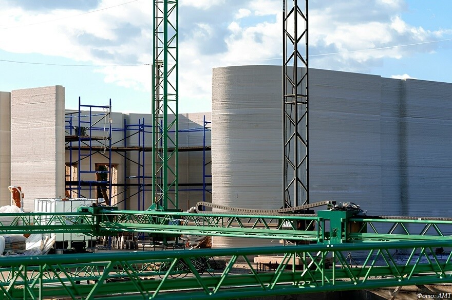

Ярославская компания «AMT» выпустила строительный 3D-принтер S400.25.25
Новая крупноформатная аддитивная система способна возводить конструкции высотой до четырех этажей и площадью до шестисот двадцати пяти квадратных метров, используя различные цементные и гипсовые смеси. Как утверждают разработчики, на сегодняшний день это самый большой серийный строительный 3D-принтер в мире.
3D-принтер S400.25.25 выполнен по портальной схеме с габаритами 30x30x15 метров и областью построения 26х26х12 метров. Модульная конструкция позволяет при необходимости масштабировать габариты и полезный объем системы вниз. Экструдер позиционируется шаговыми электродвигателями с планетарными редукторами, система потребляет до 8,5 кВт⋅ч. Оборудование сконструировано с учетом требований к эксплуатации на открытом воздухе.
Производительность достигает 0,8 м^3/ч. Расходными материалами служат разнообразные цементные составы, в том числе с пластифицирующими и противоморозными добавками, а также гипсовые смеси, включая высокопрочные и влагостойкие варианты. Станция приготовления и подачи смесей входит в базовую комплектацию. Материалы укладываются слоями шириной 30-40 мм и высотой 10-20 мм. На один квадратный метр стены при четырехслойной укладке уходит 0,12-0,25 м^3 смеси.
