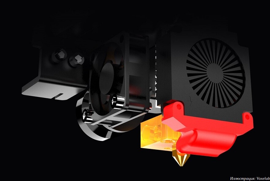

Компания Voxelab, дочерний бренд производителя аддитивных систем Flashforge, запустила в продажу обновленный вариант бюджетного 3D-принтера Aquila. Версия Aquila S2 оснащена директ-экструдером с максимальной температурой хотэнда 300°С.
Aquila S2 — дальнейшее развитие линейки бюджетных FDM/FFF 3D-принтеров Aquila. Оригинальная система c 32-битной электроникой, тихими драйверами и областью построения размером 220x220x250 мм вышла на рынок летом этого года в роли конкурента 3D-принтеру Ender-3 — бестселлеру компании Creality. За это время Voxelab успела выпустить еще два варианта — Aquila C2 и Aquila X2. Первый позиционируется как «супербюджетный» и оснащен более дешевым экраном. Вариант X2 оснастили датчиком филамента и вернули оригинальный цветной 4,3-дюймовый экран с энкодером, но изменили ориентацию дисплея на вертикальную. В целом, серьезных отличий между этими вариантами нет.
Новый вариант под обозначением S2 оснащен экструдером с директ-подачей филамента вместо боуденовской и улучшенным обдувом. Заодно выросла максимальная температура хотэнда — до 300°С вместо 250°С. Модернизация направлена на повышение надежности и стабильности 3D-печати, особенно при работе с гибкими филаментами. Повышенная температура экструзии также делает возможной 3D-печать более тугоплавкими пластиками, например поликарбонатом. Для работы с композиционными материалами, например угленаполненным полиамидом, латунные сопла можно поменять на более износостойкие стальные.
Еще одно отличие от предыдущих вариантов — рабочая поверхность. Здесь вместо стекла с карбидом кремния используется гибкий столик с магнитными креплениями и полиимидным адгезионным покрытием.
