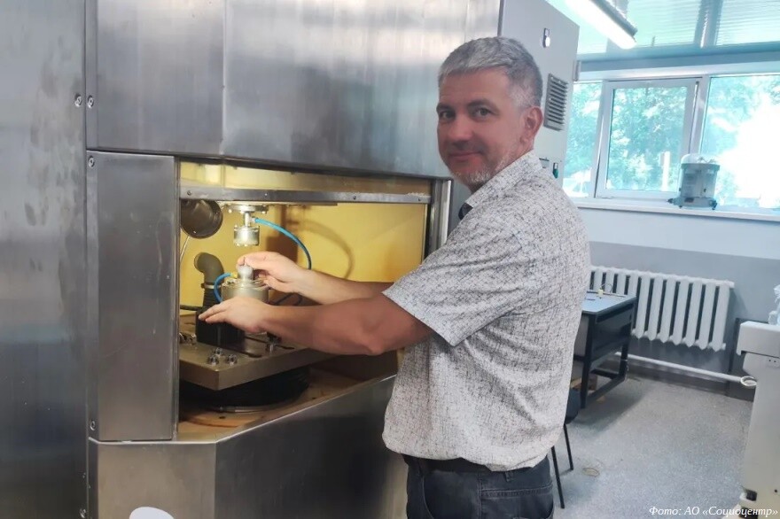

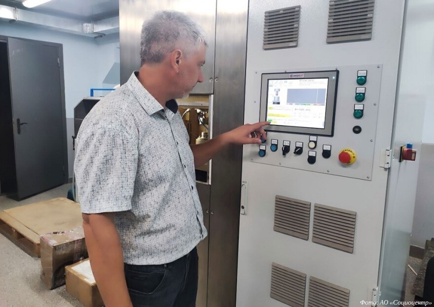

Ученые Уфимского университета науки и технологий разрабатывают метод электрохимической обработки 3D-печатных металлических изделий для удаления шероховатостей и остатков опорных структур без механических и термических повреждений. Технология может значительно ускорить и удешевить аддитивное производство металлами, сообщает пресс-служба Министерства науки высшего образования РФ.
«Создание сложных деталей из жаропрочных сплавов с помощью 3D-печати всегда требует обязательной постобработки. Поддерживающие части при 3D-печати металлом служат для фиксации нависающих элементов, предотвращения деформаций из-за экстремальных температур и отвода тепла. Из-за высокой прочности металла их создание и удаление требует особого подхода. В большинстве технологий используются сетчатые или решетчатые структуры из того же металлического сплава. Удалять такие металлические опоры значительно труднее, чем пластиковые. Одним из наиболее продуктивных способов растворения материала заготовки стал метод электрохимической обработки (ЭХО). Процесс происходит в ванне с электролитом, при котором заготовка является анодом, а инструмент — катодом», — рассказал директор Научно-исследовательского института электротехнологий УУНиТ Павел Клевцов.
Электрохимический метод обработки имеет ряд преимуществ: исключается износ инструмента, отсутствует деформация деталей, поскольку металл растворяется атом за атомом, и отсутствует высокое тепловыделение, что полностью исключает термические повреждения и остаточные механические напряжения. Обычный, механический способ воздействия выглядит как обработка пилой, срезающей все лишнее. В электрохимическом процессе раствор мягко смывает лишнее, не оставляя царапин и трещин. Ток растворяет металл точно там, где нужно, и делает поверхности идеально гладкими.
«Ученые и студенты университета разрабатывают конструкторскую документацию оснастки и электродов для удаления поддерживающих элементов методом электрохимической обработки. По мнению экспертов, его конкурентные преимущества предполагают снижение себестоимости на тридцать процентов, ускорение снятия поддержек в четыре раза, уход от ручного труда, возможность автоматизации при серийном производстве», — прокомментировал ректор УУНиТ Вадим Захаров.
Сегодня технологию электрохимической обработки применяют преимущественно в производстве деталей со сложной геометрией, например турбинных лопаток, также она эффективна при удалении металлических заусенцев.
