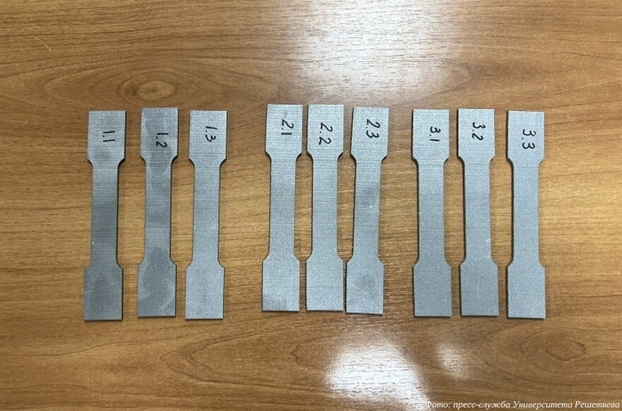

Ученые Сибирского государственного университета науки и технологий имени академика М. Ф. Решетнева изготовили на лазерно-порошковом 3D-принтере образцы из алюминиево-кремниевого сплава для отработки оптимальных режимов сплавления.

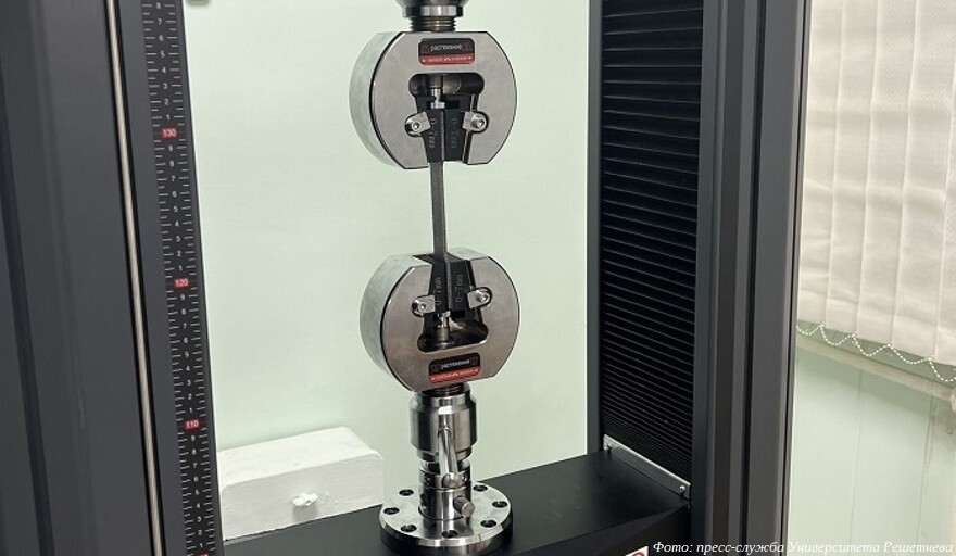

«В лаборатории сопротивления материалов Сибирского государственного университета науки и технологий имени академика М. Ф. Решетнева успешно завершены механические испытания образцов из алюминиево-кремниевого сплава (силумина). Изделия впервые изготовлены методом селективного лазерного сплавления (SLM) на промышленном 3D-принтере. Эксперимент проводился совместно с предприятием «Полихром», заинтересованным во внедрении аддитивных технологий в реальный производственный цикл», — сообщает ТАСС со ссылкой на пресс-службу вуза.

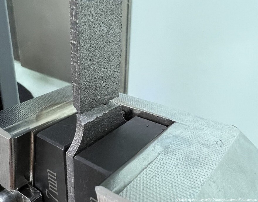

На мощностях компании «Полихром» напечатаны тестовые образцы, после чего инженеры и научные сотрудники университета изучили их физико-механические свойства. Основная цель исследования — определение влияния скорости лазерной обработки на прочностные характеристики готовых изделий.
«Мы получили наглядное подтверждение того, что скорость сканирования лазера — это не просто технологический параметр, а ключевой фактор, определяющий жизнь будущей детали. На образцах, напечатанных на максимальной скорости, четко проявились внутренние дефекты — несплавления и поры. Для ответственных изделий аэрокосмической отрасли это недопустимо. Сейчас наша задача — найти баланс между производительностью и качеством, чтобы аддитивные технологии можно было масштабировать в реальное серийное производство», — рассказал исполняющий обязанности заведующего кафедрой сварки летательных аппаратов Алексей Ходенков.
