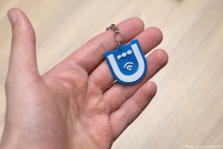

Радиофизики Томского государственного университета разработали магнитный композит, работающий как узкополосный фильтр. Материал избирательно поглощает электромагнитное излучение на частоте около 49 ГГц. Это свойство можно использовать в различных радиоэлектронных системах.
Ученые кафедры радиоэлектроники радиофизического факультета ТГУ под руководством старшего научного сотрудника лаборатории терагерцовых исследований Дмитрия Вагнера изготовили филамент из смеси акрилонитрил-стирол-акрилата (ASA) и порошка гексаферрита бария и исследовали его свойства — магнитные, механико-прочностные и электромагнитные в крайне высокочастотном диапазоне, сообщает пресс-служба вуза.
«Ферритовый порошок работает как узкополосный фильтр: он избирательно поглощает электромагнитное излучение на частоте около 49 ГГц. Мы доказали, что это свойство сохраняется в 3D-печатных изделиях, и чем выше концентрация гексаферрита, тем сильнее этот эффект. Однако, здесь приходится искать компромисс между снижением уровня пропускания крайне высокочастотного излучения и прочностью изготавливаемого на 3D-принтере изделия, так как увеличение доли порошка гексаферрита приводит к снижению механической прочности», — рассказал доцент кафедры радиоэлектроники Александр Бадьин.
