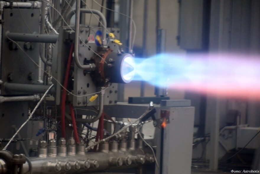

Испытания двигателя Chakram («Чакра» или «Колесо» в переводе с Санскрита) проходили на полигоне Центра космических полетов имени Джорджа Маршалла в Хантсвилле, штат Алабама. Опытная силовая установка развивает тягу свыше 1800 кг и успешно прошла восемь огневых испытаний общей продолжительностью около восьми минут без видимых повреждений. Испытательный цикл включал беспрерывную работу в течение пяти минут.

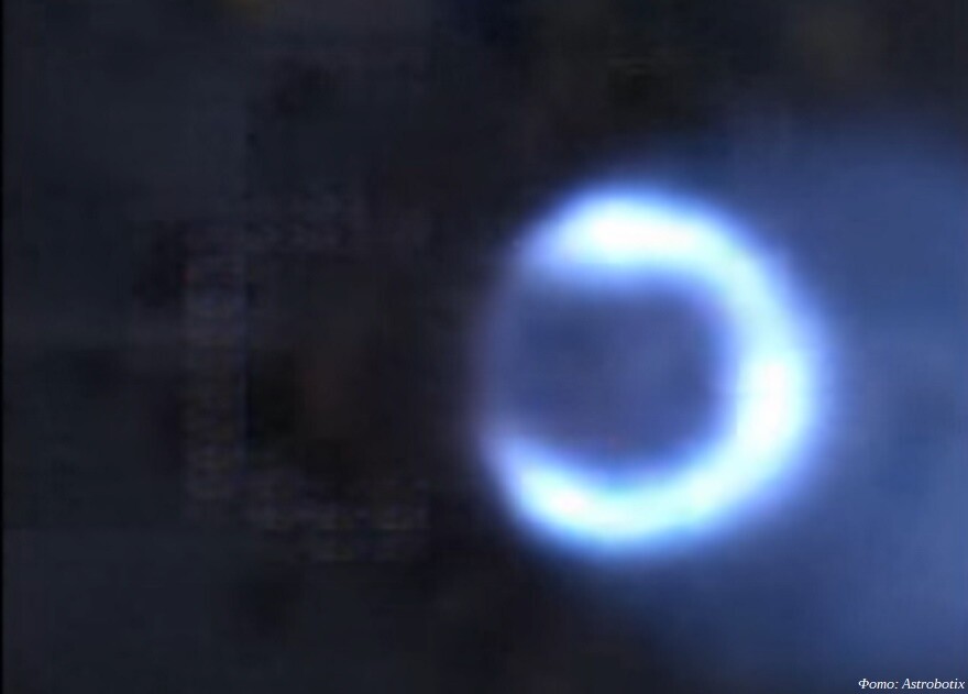

На сделанной высокоскоростной камерой фотографии видны три вращающихся волновых фронта

«Chakram превзошел наши ожидания. Переход от проектирования к испытаниям продвинутой техники, такой как ротационные детонационные двигатели, всегда заставляет волноваться о неучтенных, потенциально критичных факторах, но двигатель показал себя даже лучше, чем мы рассчитывали. Трехсотсекундный тест — вишенка на торте. Такие демонстрации наглядно показывают потенциал ротационных детонационных силовых установок в перспективных проектах Astrobotic — от лунных посадочных модулей до межорбитальных буксиров и других возможных задач по расширению присутствия в окололунном пространстве», — прокомментировал научный руководитель программы Chakram Брайант Авалос.
