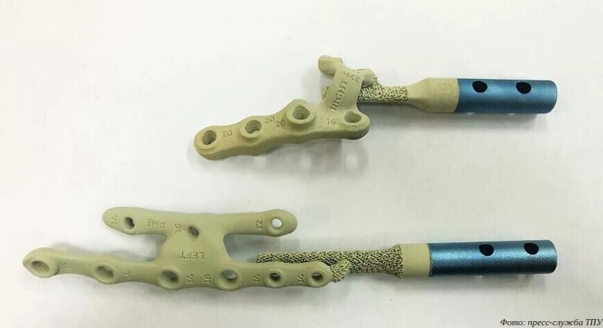

В Рыбинске введено в эксплуатацию оборудование для нанесения покрытий на имплантаты
Биоактивные покрытия разработаны учеными Томского политехнического университета (ТПУ) и позволят повышать биосовместимость, коррозионную стойкость и остеоинтеграцию имплантатов, в том числе 3D-печатных эндопротезов.
Разработанные в Томском политехническом университете технологии и оборудование для формирования биоактивных и защитных покрытий на имплантатах и медицинских инструментах введены в промышленную эксплуатацию на новом заводе компании «Остеомед-М» в Рыбинске, сообщает пресс-служба ТПУ. Предприятие занимает ведущие позиции среди отечественных производителей имплантатов и инструментов для травматологии и ортопедии.
Объем финансирования проекта по федеральной целевой программе составил около девяноста шести миллионов рублей. Технологическая линия изготовлена в 2019 году, но в связи с пандемией и необходимостью достройки новой производственной площадки передача оборудования задержалась до 2021 года, что позволило провести опытную эксплуатацию в ТПУ. В разработке оборудования также принимали участие специалисты Томского научного центра Сибирского отделения РАН и ООО «Микросплав».
На новой производственной площадке «Остеомед-М» планируется выпускать имплантаты с биоактивными кальций-фосфатными покрытиями, в первую очередь эндопротезы тазобедренного сустава, спинальные винты, имплантаты для внутреннего мини-инвазивного малотравматичного остеосинтеза.
«Опыт сотрудничества был продуктивным. Вместе с партнерами мы обсуждаем дальнейшее развитие, возможно уже в рамках хозяйственно-договорных отношений. Мы видим несколько направлений. Например, сейчас есть большая потребность в антибактериальных покрытиях. Также мы ожидаем, что сотрудники, которые будут работать на новом производственном участке, приедут в ТПУ для обучения», — рассказал исполняющий обязанности руководителя лаборатории плазменных гибридных систем Инженерной школы ядерных технологий ТПУ Сергей Твердохлебов.
Согласно исследованию, выполненному учеными Томского политехнического университета, Научно-исследовательского института онкологии Томского национального исследовательского медицинского центра РАН и Института химии Дальневосточного отделения РАН, использование биоактивных кальций-фосфатных покрытий значительно повышает скорость восстановления поврежденных костей, а также обеспечивает повышенную биосовместимость и коррозийную стойкость. Наиболее эффективная технология производства имплантатов — 3D-печать, позволяющая получать персонализированные изделия для каждого пациента с учетом индивидуальной анатомии. В начале этого года ТПУ сообщил о проведенных доклинических испытаниях.
