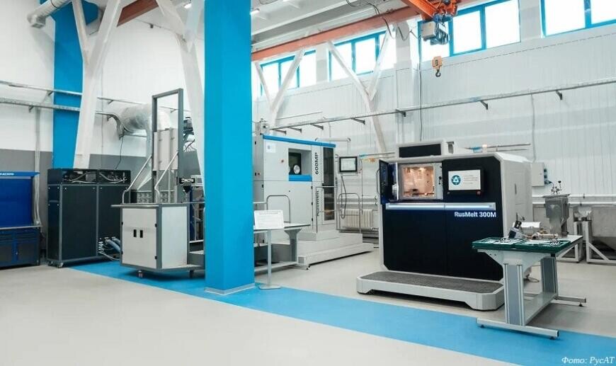

В марте этого года компания «РусАТ», отраслевой интегратор предприятий Росатома в сфере аддитивных технологий и дочерняя структура топливной компании «ТВЭЛ», открыла горячую линию для приема заявок на изготовление запасных частей и комплектующих с помощью обратного проектирования 3D-печати. Обращаются разные заказчики — от авиакомпаний до коммунальных служб, владеющих парком машин зарубежного производства, сообщает корпоративное издание «Страна Росатом».

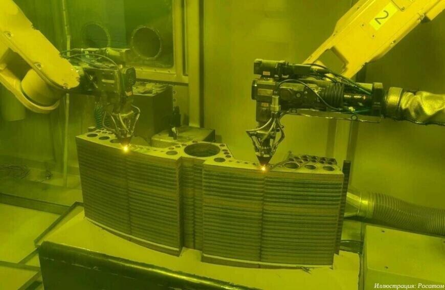

На форуме президент компании «ТВЭЛ» Наталья Никипелова продемонстрировала фотографию фрагмента выгородки реактора, напечатанного на 3D-принтере, сконструированном Институтом лазерных и сварочных технологий (ИЛИСТ) Санкт-Петербургского государственного морского технического университета. Выгородка будет стоять в активной зоне и рассчитана на восемьдесят лет работы при температуре 340°С и давлении в семнадцать атмосфер. Свойства изделия планируется подтвердить реакторными испытаниями.

ТВЭЛ планирует печатать нижние конические обечайки верхних хвостовиков тепловыделяющих сборок и антидебризные фильтры, детали для СВИР-2 — малой транспортабельной свинцово-висмутовой реакторной установки. Преимущества 3D-печати — не только быстрота и меньший расход материалов, то есть сокращение затрат, но и снижение веса, что важно для мобильного реактора.

РусАТ также создал мобильный комплекс аддитивных технологий — контейнер с двумя 3D-принтерами. Потенциальные клиенты — предприятия и организации, работающие вдоль Северного морского пути: доставлять запчасти дороже, чем купить аддитивный комплекс и производить их на месте.
