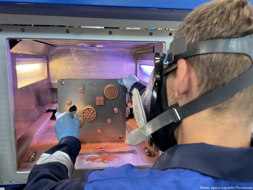

Разработанные в Росатоме и серийно выпускаемые 3D-принтеры линейки RusMelt полагаются на технологию селективного лазерного сплавления (SLM) и традиционно использовали в качестве расходных материалов металлопорошковые композиции из нержавеющей стали, титановых и жаропрочных сплавов. Освоение 3D-печати изделий из меди открывает новые возможности для российских промышленников, которые смогут в полной мере использовать преимущества аддитивных технологий, сообщает пресс-служба Росатома.

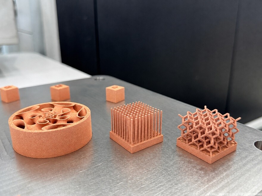

Перспективные 3D-печатные изделия включают теплообменники для силовой электроники, полупроводников и телекоммуникационного оборудования, компоненты двигателей и генераторов, узлы для аэрокосмической отрасли, включая камеры сгорания и системы охлаждения, пресс-формы и технологическую оснастку с конформными каналами охлаждения, а также индукционные катушки, токопроводящие элементы, электроды и другие.

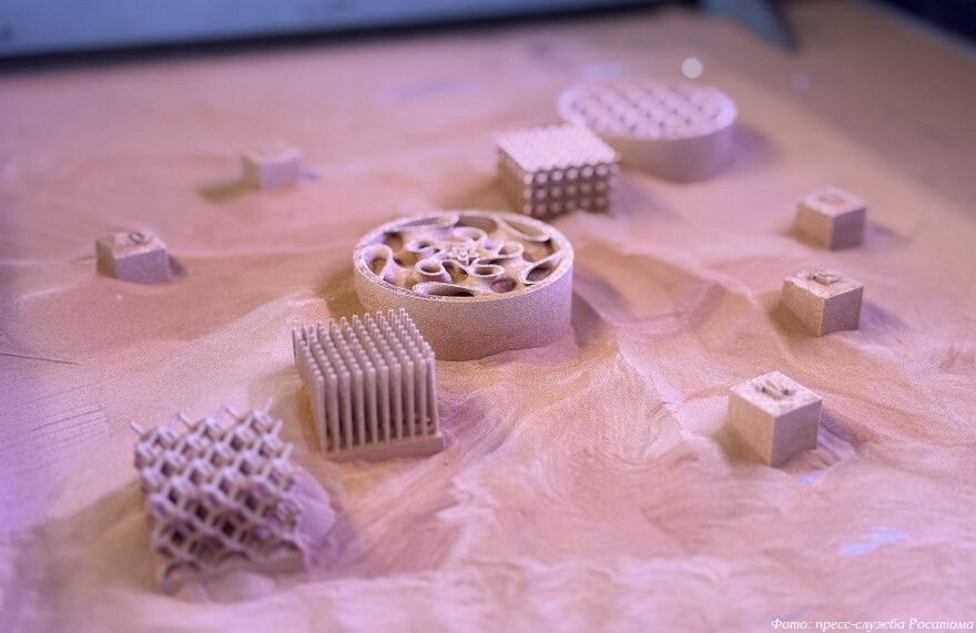

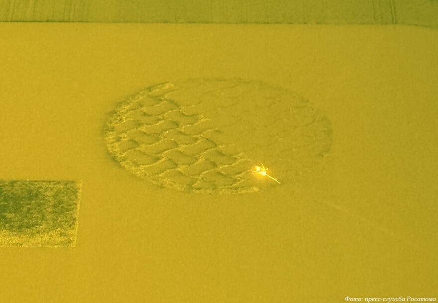

Долгое время применение меди в 3D-принтерах оставалось ограниченным из-за высокой отражательной способности и теплопроводности. Инженеры московского Центра аддитивных технологий Росатома сумели подобрать и отработать режимы послойного селективного лазерного сплавления медных порошков, обеспечивающие необходимое качество изделий, минимальную пористость и высокую теплопроводность. Из специализированного медного порошка марки М2 напечатаны испытательные образцы, опытные элементы теплообменников и гироидные структуры, которые могут быть использованы в качестве радиаторных решеток.
Все изделия успешно прошли металлографические исследования. Параллельно ведутся работы по подбору режимов термической постобработки для улучшения конечных характеристик изделий.
