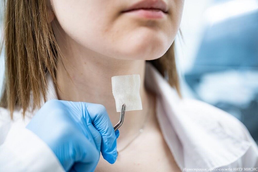

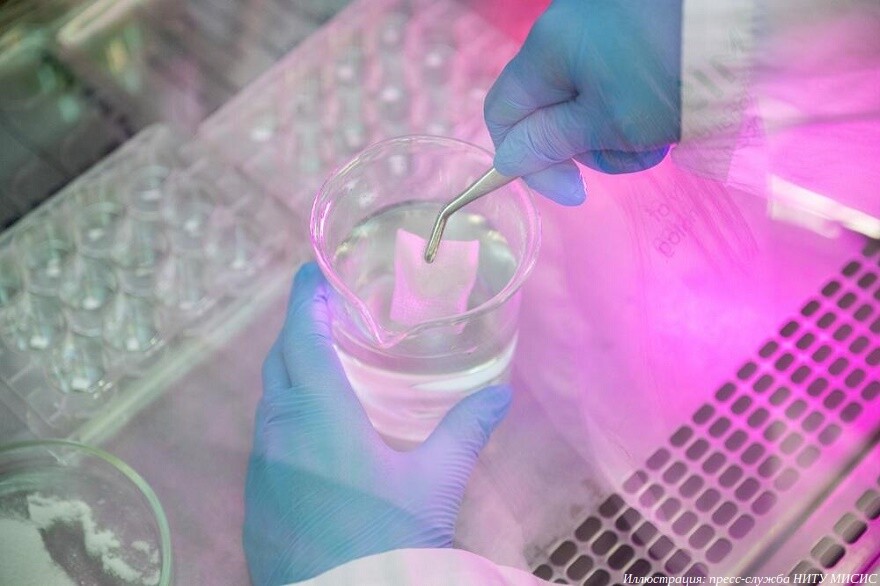

Специалисты НИТУ МИСИС и компании 3D Bioprinting Solutions предложили печатать сетку из термопластичного полиуретана с последующим термоформованием под конкретного пациента. Чтобы клетки могли крепиться к поверхности сетки, ученые предлагают покрывать ее коллагеном или наносить биосовместимый полиэлектролитный комплекс хитозана и полиглутаминовой кислоты, широко используемый в регенеративной медицине. Оптимальная пористость для применения в хирургии составляет пятьдесят процентов с модулем Юнга 82±5 МПа.

«Индивидуализированные полиуретановые каркасы хрящей мы получили при помощи FDM 3D-печати и термоформования на основании данных компьютерной томографии. Тесты на цитотоксичность показали, что материал абсолютно безопасен. Мы надеемся, что при дальнейшем внедрении разработка позволит ускорить реабилитацию пациентов», — рассказала выпускница программы «Биоматериаловедение iPhD» НИТУ МИСИС Елизавета Пешкина.
