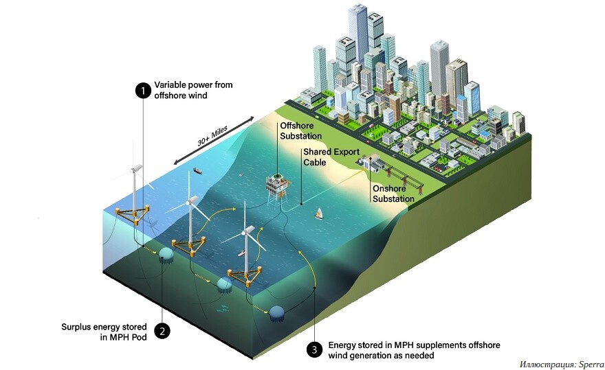

Работы над проектом StEnSea (Stored Energy in the Sea) начались еще в 2011 году. Идея заключается в выравнивании темпов электрогенерации: если ветрогенераторы или солнечные батареи вырабатывают слишком много энергии, ее можно использовать для откачки воды из резервуаров, чтобы позже компенсировать недостаток выработки в безветренную погоду или в темное время суток с помощью таких подводных станций.

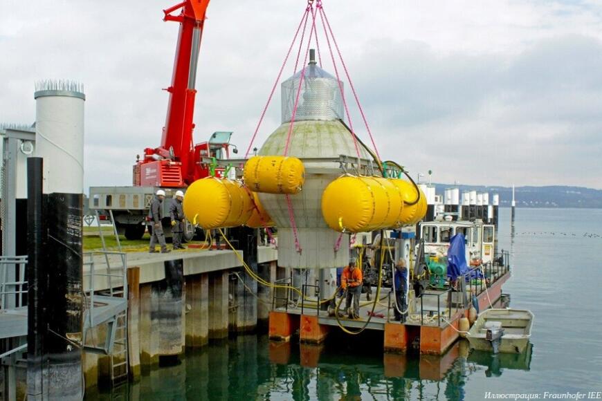

Команда уже провела испытания уменьшенного, трехметрового прототипа на Боденском озере. Более крупный девятиметровый прототип массой четыреста тонн, способный вырабатывать 0,4 МВт·ч, планируется ввести в опытную эксплуатацию на морском шельфе вблизи Лос-Анджелеса в следующем году. Этого должно быть достаточно для снабжения одного частного дома в течение двух недель. Ради оптимальных показателей выработки донную станцию планируется разместить на глубине порядка шестисот-восьмисот метров.
