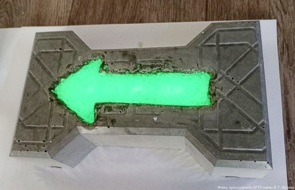

Специалисты Белгородского государственного технологического университета имени В. Г. Шухова разработали технологию изготовления бетонных изделий с объемно-люминесцирующими элементами для навигации, повышения безопасности и архитектурного оформления общественных пространств. Светящиеся элементы изготавливается с помощью 3D-печати и состоят из полимера, стеклянного наполнителя и фотолюминесцентного пигмента.
Проект выполнила команда кафедры строительного материаловедения, изделий и конструкций под руководством преподавателя Михаила Елистраткина и студентки Юлии Закировой. Идея появилась в период отключений электроэнергии, когда возникла необходимость в автономной системе навигации, не требующей подключения к электросетям, сообщает пресс-служба вуза.
Главной особенностью технологии стало использование светопроницаемого заполнителя. В отличие от традиционных светящихся покрытий, где люминофор работает только на поверхности, новая технология обеспечивает свечение по всему объему вставки. Это увеличивает яркость и продолжительность свечения до двенадцати часов, а также повышает долговечность.
Разработка может использоваться при создании дорожных указателей, навигационных элементов, предупреждающих знаков, бордюров, разметки пешеходных переходов и лестниц, а также декоративной плитки, фасадов зданий и элементов ландшафтного дизайна.
По данным авторов проекта, отсутствие качественного освещения увеличивает количество дорожно-транспортных происшествий в ночное время на 45-55 %, а число несчастных случаев с травмами — на 30-40 %. Содержание городской инфраструктуры, включая указатели и освещение, обходится бюджету Москвы более чем в пятнадцать миллиардов рублей в год. По мнению разработчиков, технология позволит снизить затраты на обслуживание инфраструктуры благодаря отсутствию необходимости во внешнем питании и использованию нетоксичных материалов.
Прототип изготовлен в несколько этапов. Сначала специалисты разработали состав высокопрочного бетона, затем с помощью 3D-принтера изготовили вставку необходимой формы, зафиксировали ее в форме и залили бетоном. В образовавшуюся полость поместили смесь полимера, стеклянного наполнителя и люминофора, получив изделие с объемным свечением.
В ходе экспериментов команда испытала различные цвета и дозировки люминофора. Для оценки характеристик использовали колориметр и лампу для зарядки образцов. По предварительным данным, зеленый люминофор обеспечивает лучшие показатели яркости и продолжительности свечения. В дальнейшем ученые планируют расширить цветовую гамму и изучить влияние ультрафиолетового и солнечного излучения на свойства материала.
Проект занял первое место на университетском «Кубке инноваторов». Летом разработчики планируют обсудить с производственными предприятиями выпуск опытной партии изделий. В перспективе команда рассматривает создание собственного производства и выход на рынок фотолюминесцентных продуктов для архитектурного освещения.
