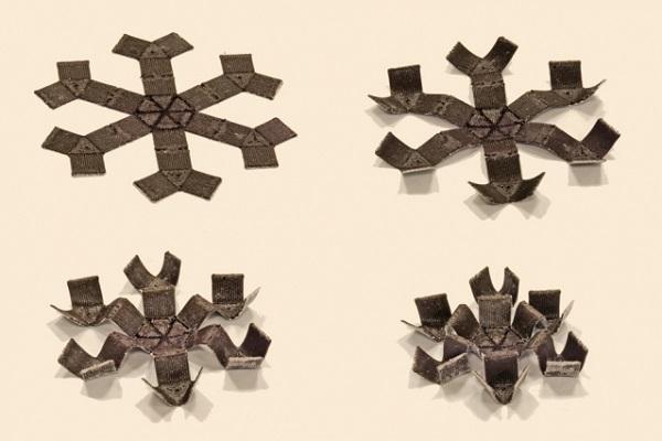

Конструктивной особенностью 3D-принтера является наличие кольцевого электромагнита, окружающего сопло печатающей головки. Электромагнит позволяет произвольно менять ориентацию магнитных частиц на конкретных участках еще не отвердевших слоев, за счет чего и достигается направленное изменение формы готовых 3D-печатных роботов под воздействием магнитных полей.
Ученые MIT печатают на 3D-принтере резвых магнитных роботов
Разработчики шутливо сравнивают роботов с марионетками, только без нитей. Команда изготовила несколько опытных образцов магнитных роботов – сжимающиеся патрубки, складывающиеся листы и кольцо со встроенной проводкой и разноцветными светодиодами. Под воздействием магнитного поля кольцо деформируется, а направление линий определяет, какие светодиоды загорятся – зеленые или красные. Еще один робот отдаленно напоминает паука и способен ползать, перекатываться, подпрыгивать и сворачиваться.
